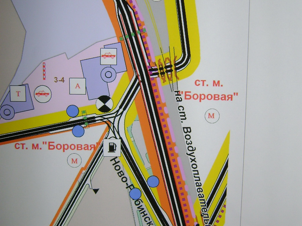

не совсем понял истерику по поводу Боровой.
во-первых согласно действующему Генплану она следующая после Фрунзенской станция на Кольцевой. так что строить всё равно придётся.
ну а во-вторых NoNAME прав, но только частично.
там не с какой то одной стороны, что то хотят построить.
там все территории, что по Лиговскому пр. что по Киевской, Черниговской, Рыбинской и т.д. тем же Генпланом переведены в "Д", "ДР", на крайняк в "ПД" (т.е. это земли которые должны сменить нынешние функции на деловую, жилую и прочие многофункциональные виды непромышленной застройки, в крайнем случае - промышленно-деловой)
и в этом плане я город как минимум понимаю, а то и поддерживаю. держать в непосредственной близости от центра города такие земельные богатства, занятые развалинами заводов, сараями складов и просто свалкам - безумное расточительство.
и станция метро, это один из простейших механизмов быстрого повышения ценности и инвестиционной превликательности этих земель.
что касается двух выходов, то на сколько я понимаю один - с одной стороны ж/д, другой - с другой, вполне логично...

слон писал(а):что касается двух выходов, то на сколько я понимаю один - с одной стороны ж/д, другой - с другой, вполне логично...
это что за интересное изображение вы приложили? какие-то схемы развития территорий?
