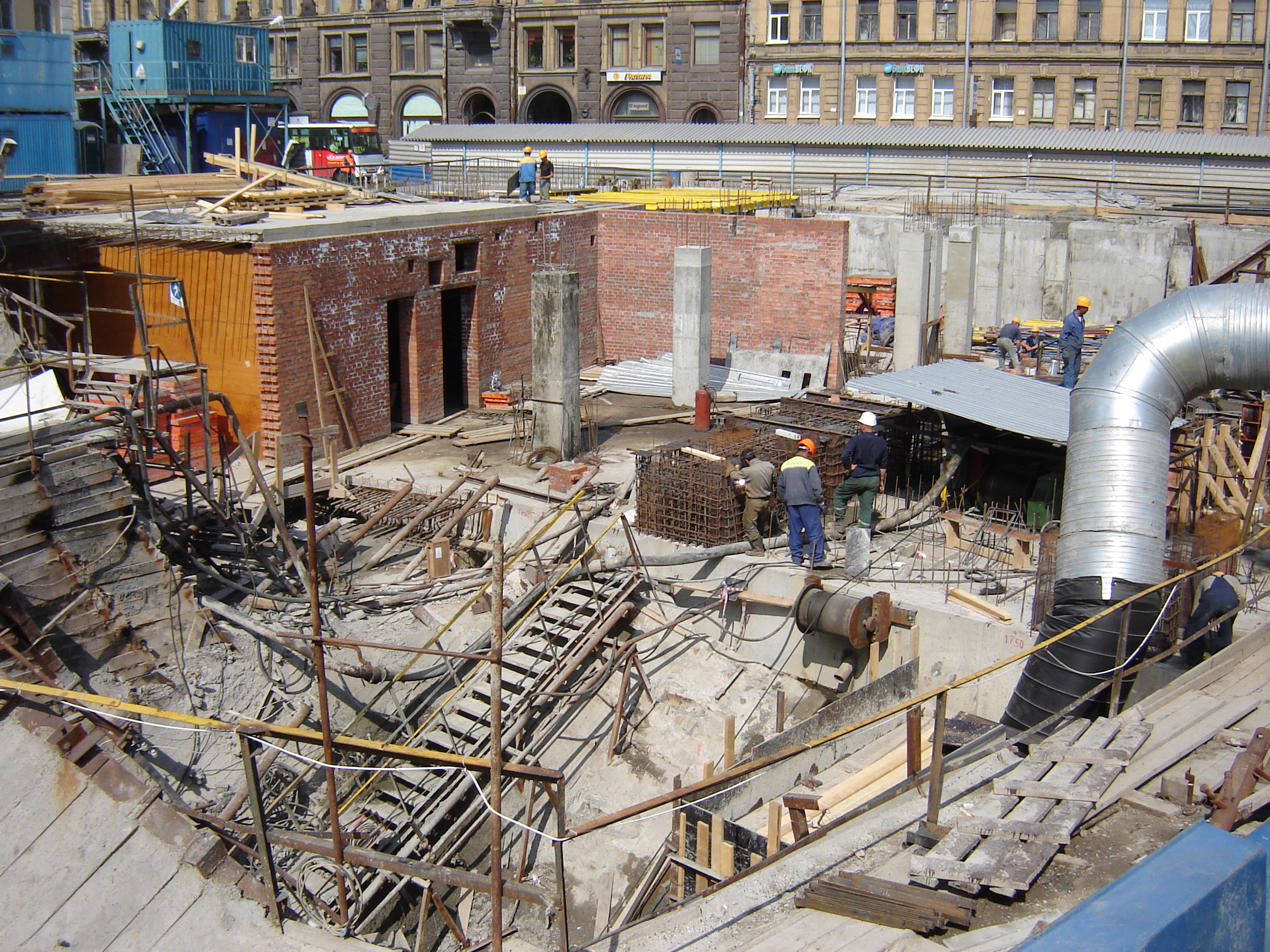

по состоянию на 02.07.09

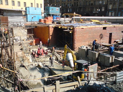

вестибюль
вестибюль

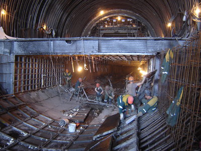

монтаж лотковой опалубки

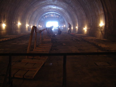

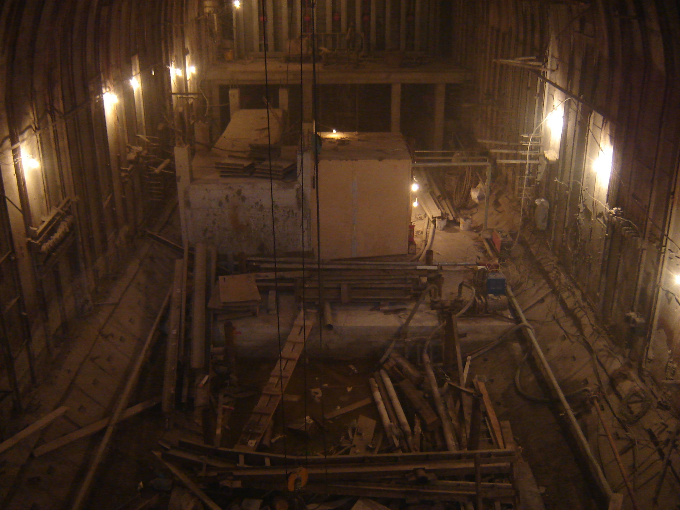

натяжная камера
натяжная камера
на заднем плане - сводовая опалубка

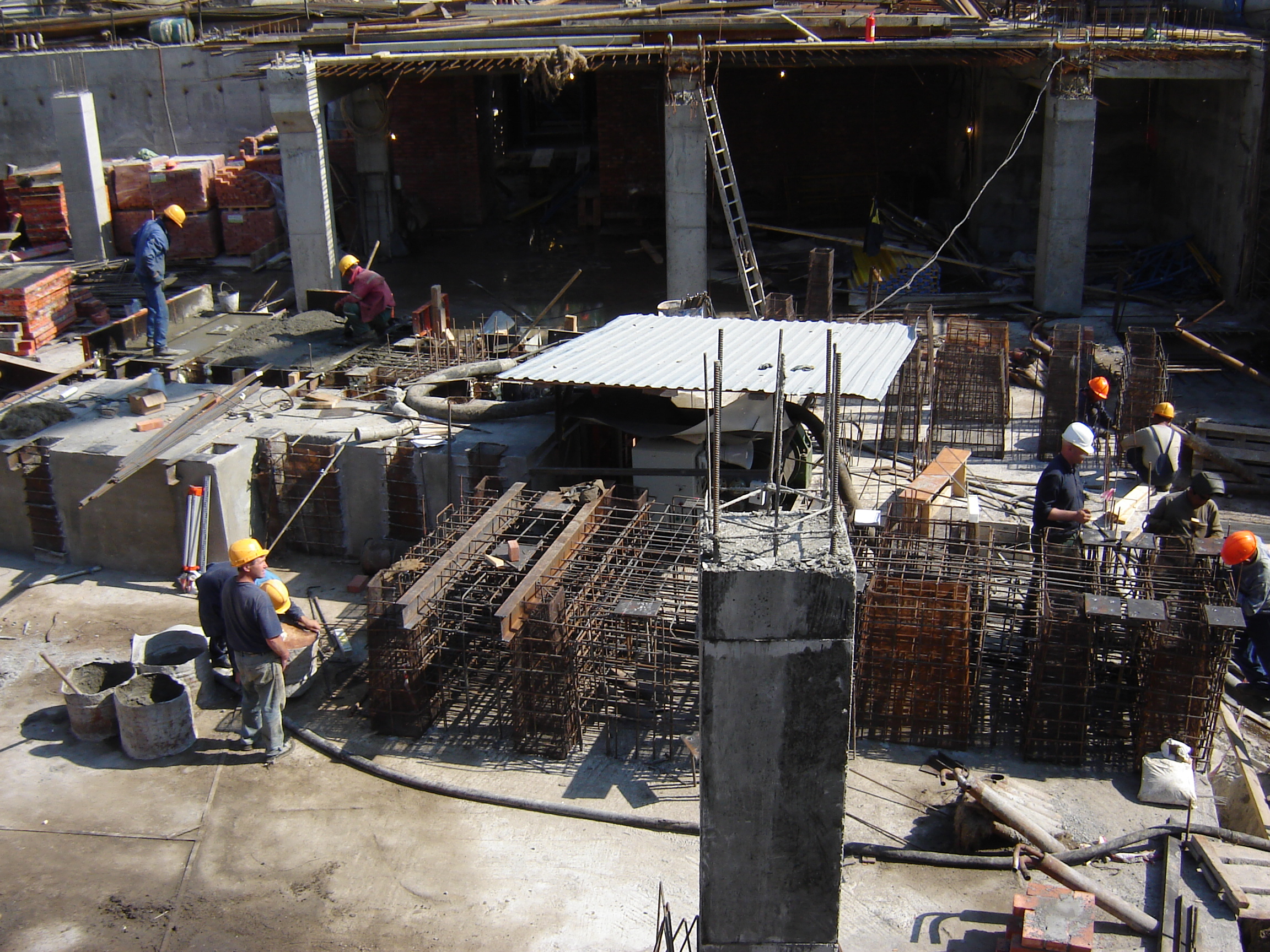

вестибюль с противоположной стороны

А плита перекрытия над будущим каб.коллектором в НХ тоже монолитная?
Re: Собственный выход Звенигородской
Естессссно! На втором снимке отчётливо видна ещё не снятая щитовая опалубка и доводочные домкраты подпорных стоек.

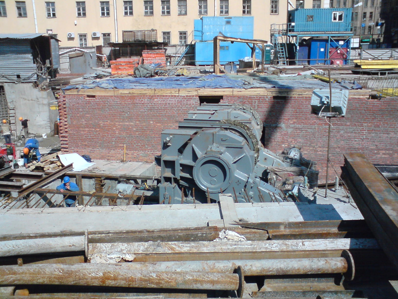

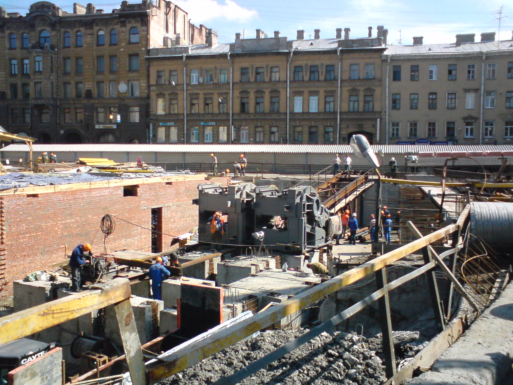

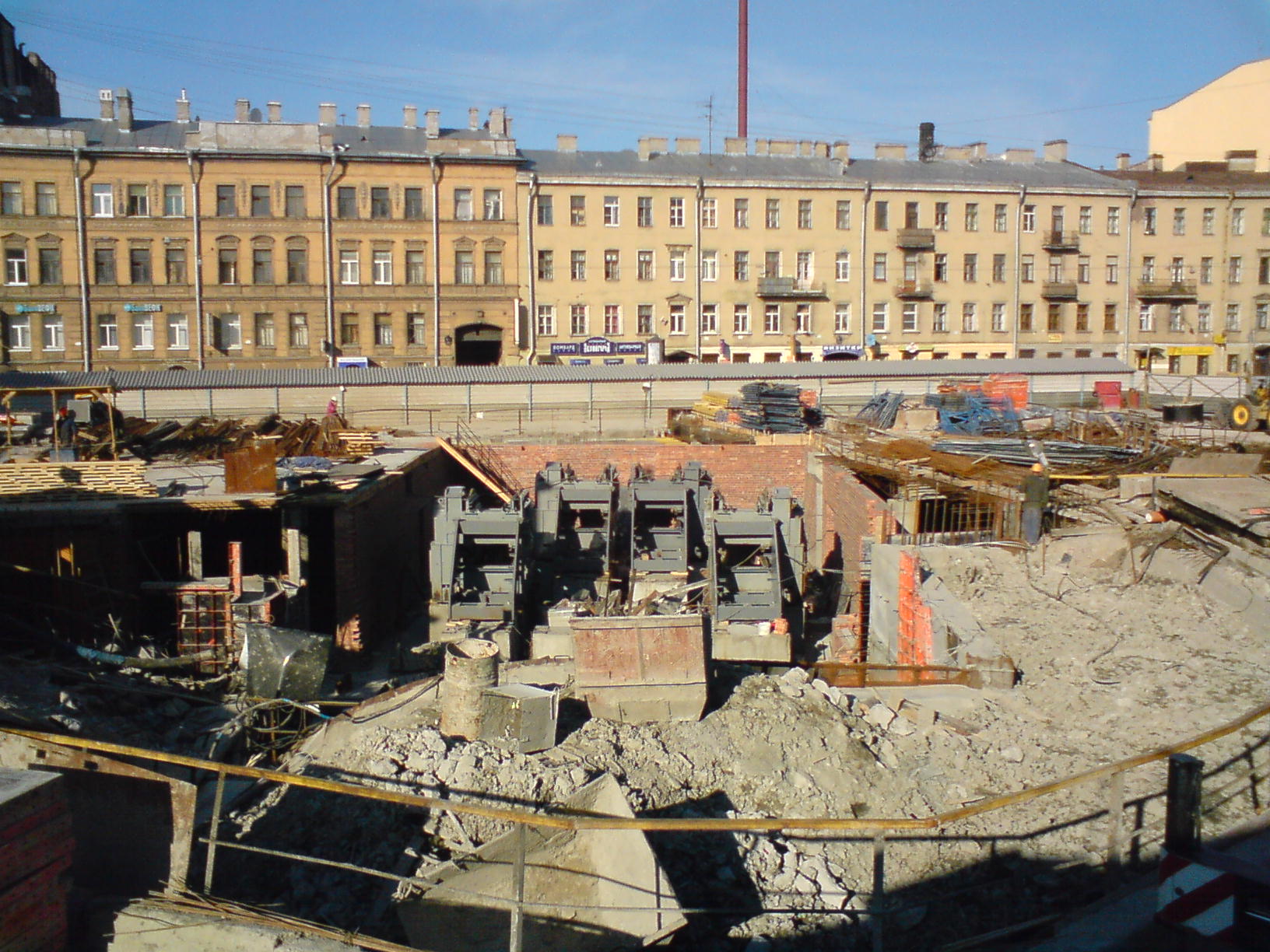

10.07.09

Т.е. два привода уже приехали?

больше похоже на рамы

Зоны Е в сборе (приводные). Видны фундаменты под установку эскалаторов. Так что судя по фото монтаж эскалтарово начался..
