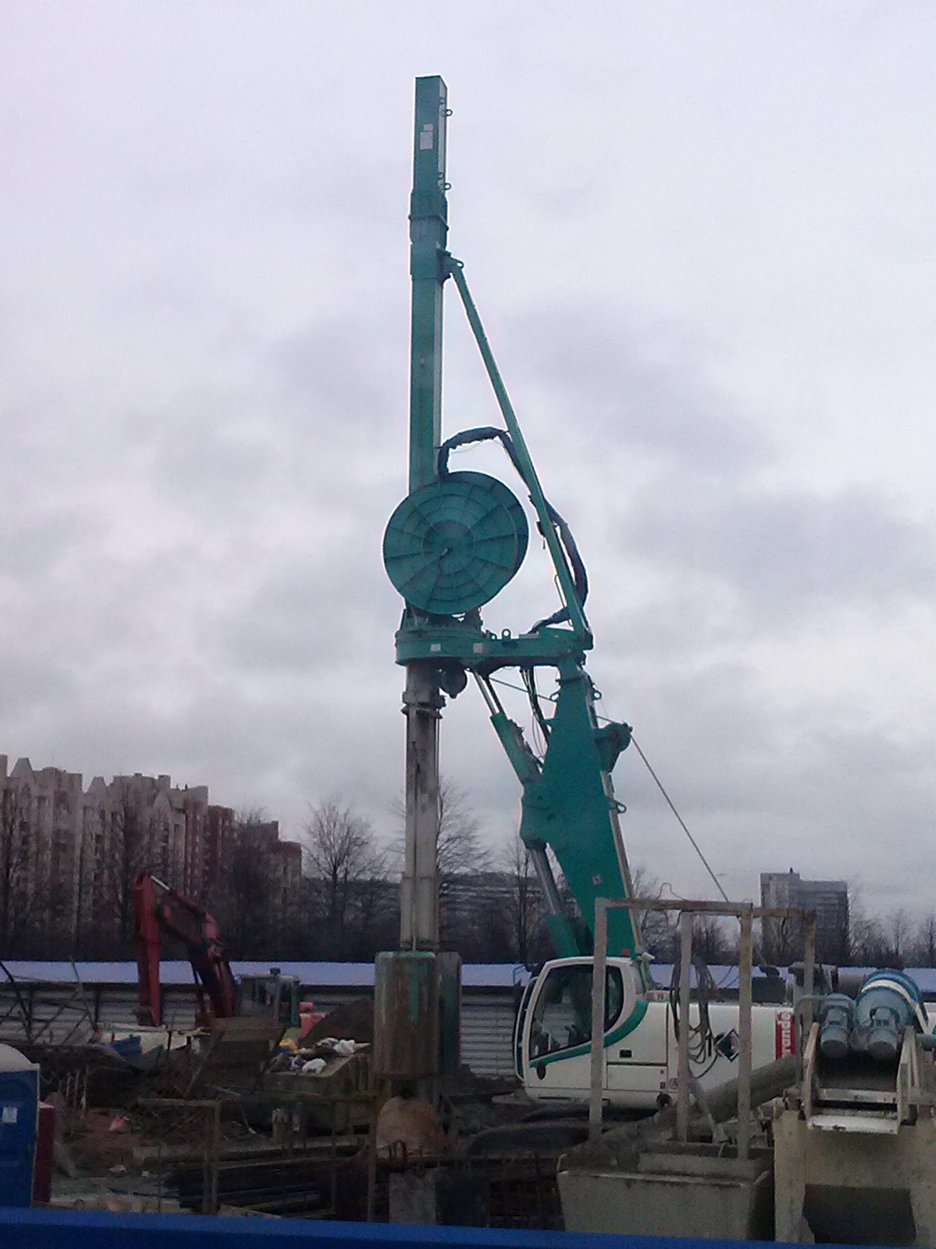

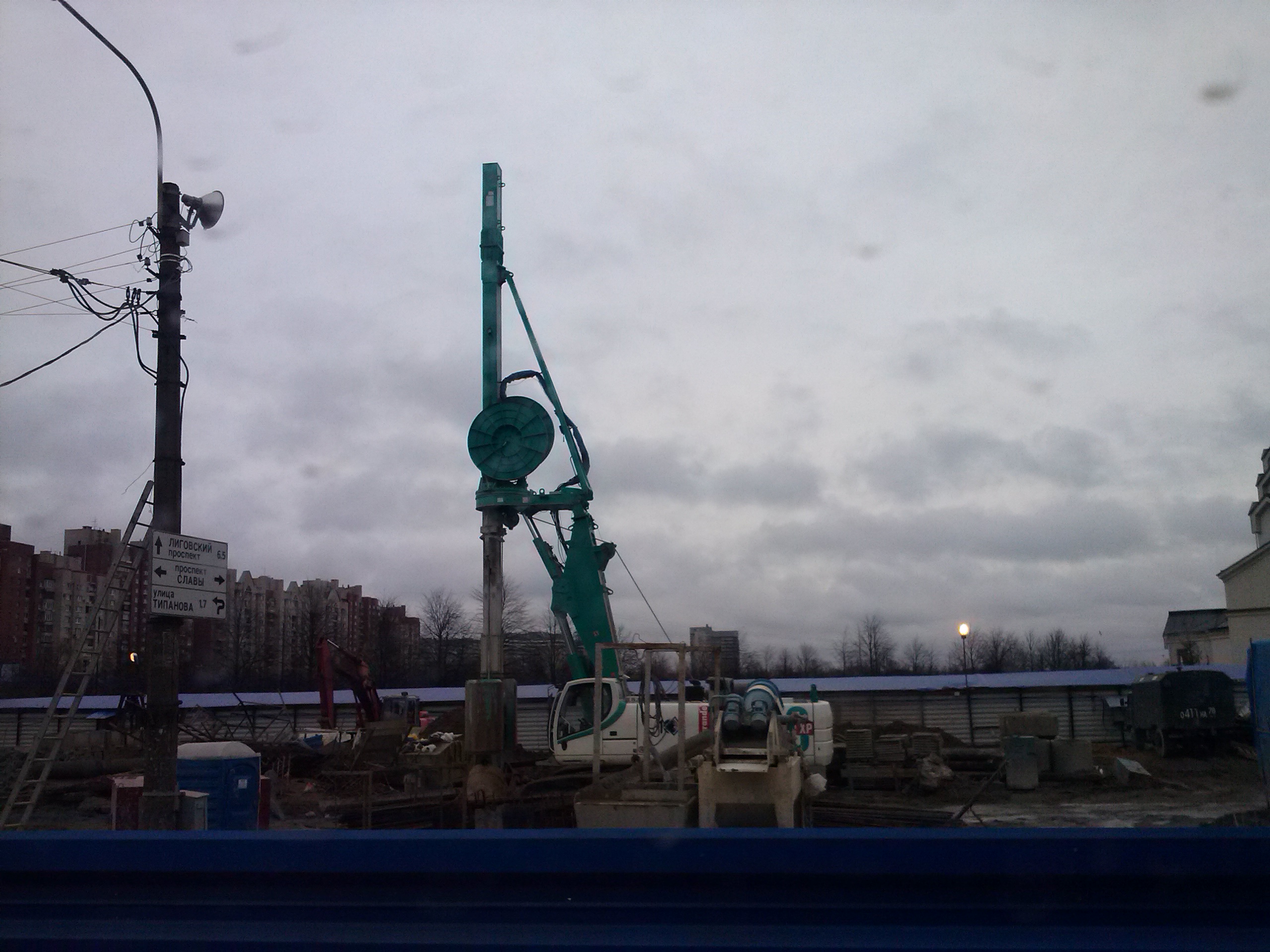

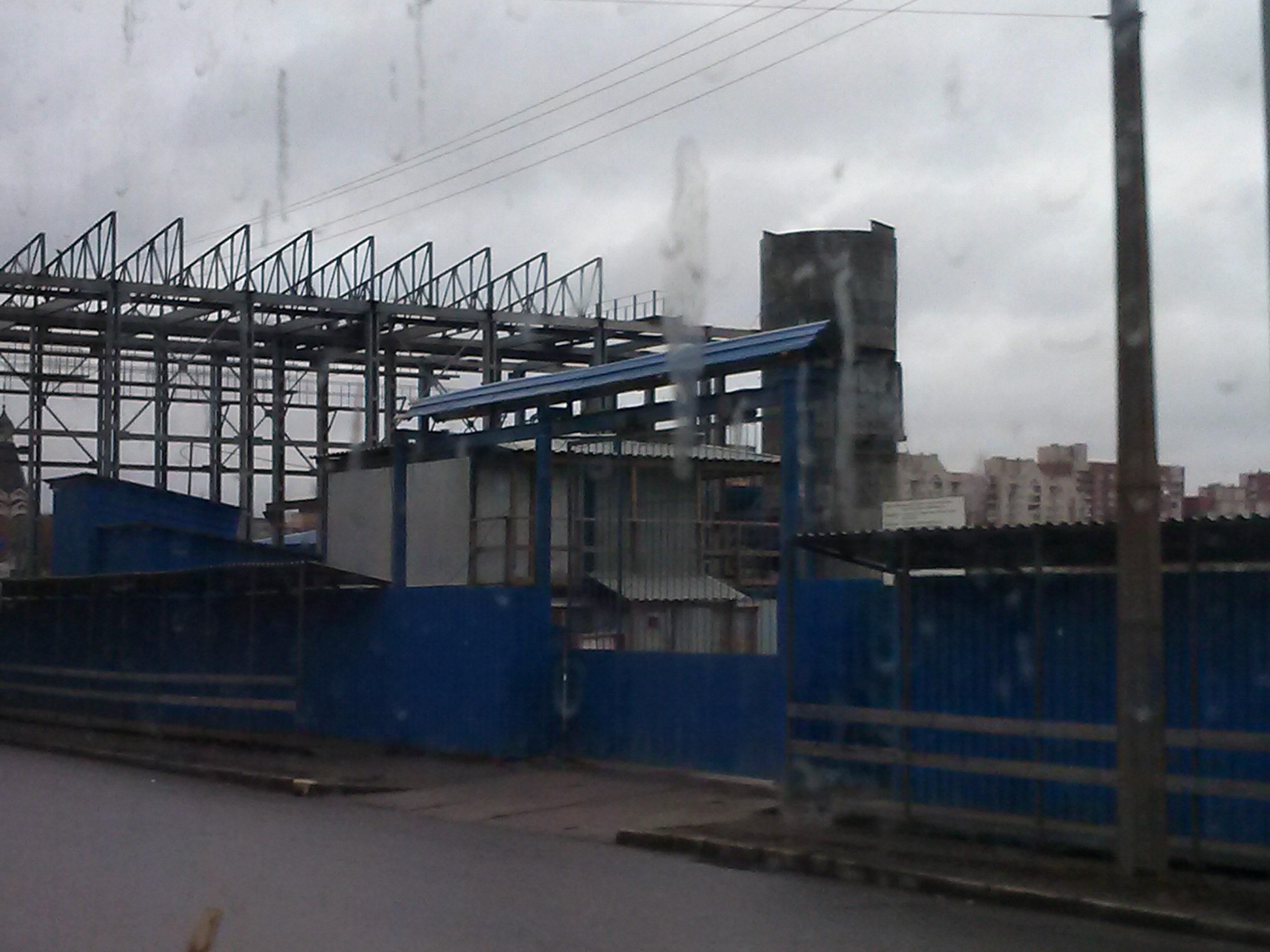

Строительная площадка северного выхода ст. пр. Славы:
Шахта 624:

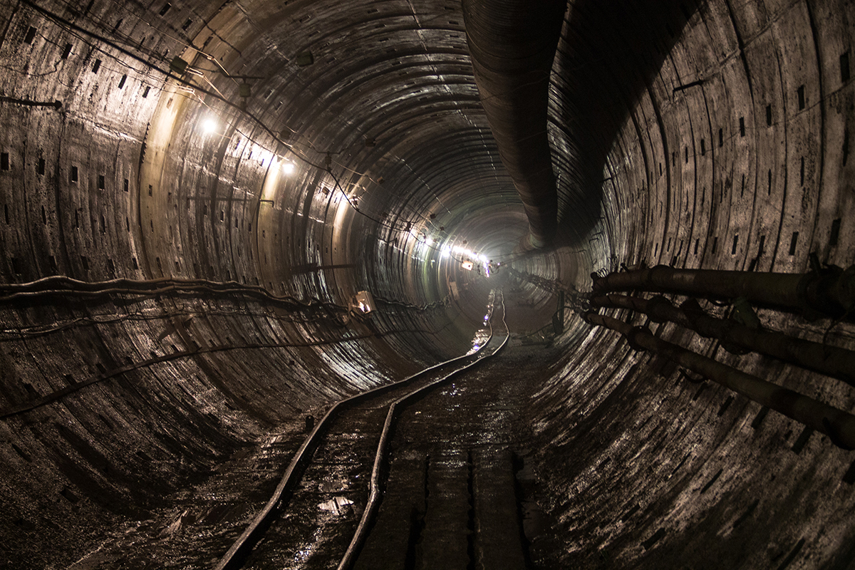

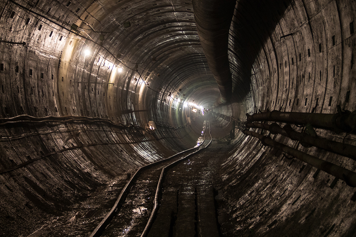

Левый перегонный тоннель в районе будущей станции "Проспект Славы"
Сообщения: 5204
Re: Проспект Славы
71-153
Ого, а отчего ж такое смещение получилось?
Re: Проспект Славы
Пилот-тоннель в зоне переборки на больший диаметр (пониженный участок). Смещение сделано для удобства разработки породы при переборке (чтобы было соосно станционному тоннелю).
Сообщения: 4139
Re: Проспект Славы
Это видимо участок от демонтажки до станции (он короткий)? Где тоннели разводятся на ширину платформы?
Re: Проспект Славы
Наоборот, пилот-тоннели смещены к продольной оси станции. Они расположены внутри границ станции (таких участков четыре - с каждой стороны). Длина переходных участков порядка 40 метров.

А подскажите пожалуйста заодно, при переборке тоннелей на больший диаметр, породу разрабатывают вручную?
Сообщения: 4333
Re: Проспект Славы
Т.е. то место, где стоит фотограф и есть пилот-туннель станции, а прямой туннель дальше - перегонный?
Re: Проспект Славы
m014un писал(а):А подскажите пожалуйста заодно, при переборке тоннелей на больший диаметр, породу разрабатывают вручную?
Да, вручную (отбойными молотками). Монтаж новой обделки производится при помощи тюбингоукладчиков (их тип может быть разный - в зависимости от диаметра новой обделки).
Михаил писал(а):Т.е. то место, где стоит фотограф и есть пилот-туннель станции, а прямой туннель дальше - перегонный?
Наоборот. То место, где стоит фотограф - перегонный тоннель. Искривлённый и пониженный прямой участки - пилот-тоннель, который будет перебираться на другой диаметр.
Re: Проспект Славы
Ну, т.е. это вид от демонтажки в сторону будущей станции?
Re: Проспект Славы
Похоже. Примерно в 200-х метрах за спиной фотографа - демонтажная камера.
Впереди - пилот-тоннель "Проспекта Славы".
