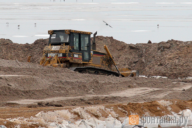

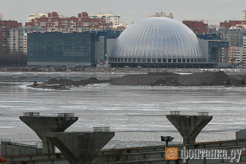

russobalt-t писал(а):http://www.fontanka.ru/2014/12/03/102/
Знатно там навалили.
Кстати, заметте, по цвету - это не простой песок. Или не песок.
brutal sam
Сообщения: 402
Re: Новокрестовская
Сообщение brutal sam »
По идее ничем кроме песка не должны засыпать: СП 50-101-2004, п. 6.7.1 "Основания, сложенные намывными грунтами, должны проектироваться с учетом их неоднородности (многослойности, изменчивости состава и свойств в плане и по глубине), способности изменять физико-механические свойства со временем (в том числе за счет колебаний уровня подземных вод), чувствительности к вибрационным воздействиям. В качестве намывных грунтов применяют пески различной крупности."
Возможно, используют карьерный и речной пески. Оттого и цвет разный.
At times i almost dream
ArtTrapeza
Сообщения: 834
Re: Новокрестовская
Сообщение ArtTrapeza »
Может быть на фотографии «Фонтанки» неадекватная цветопередача?

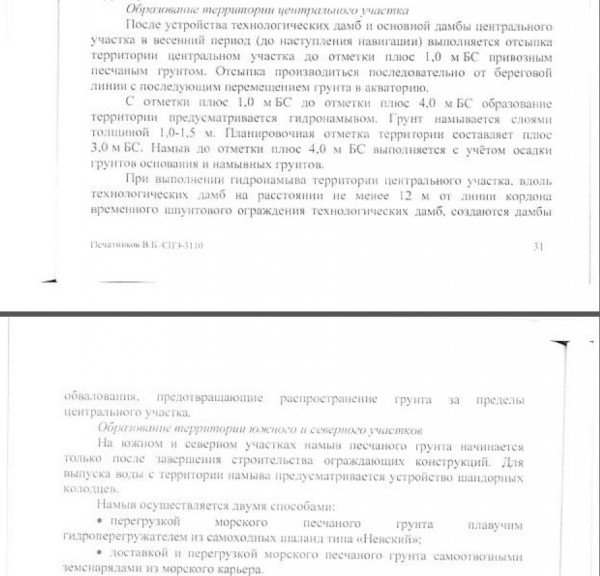

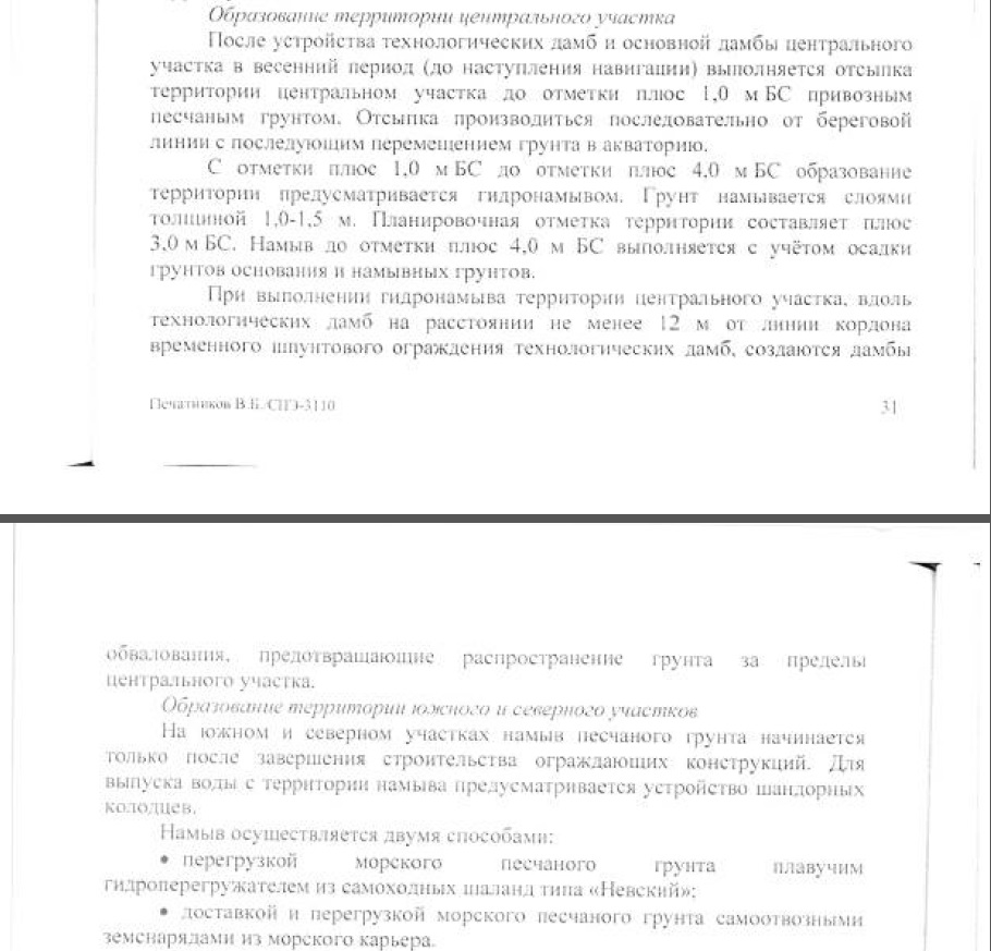

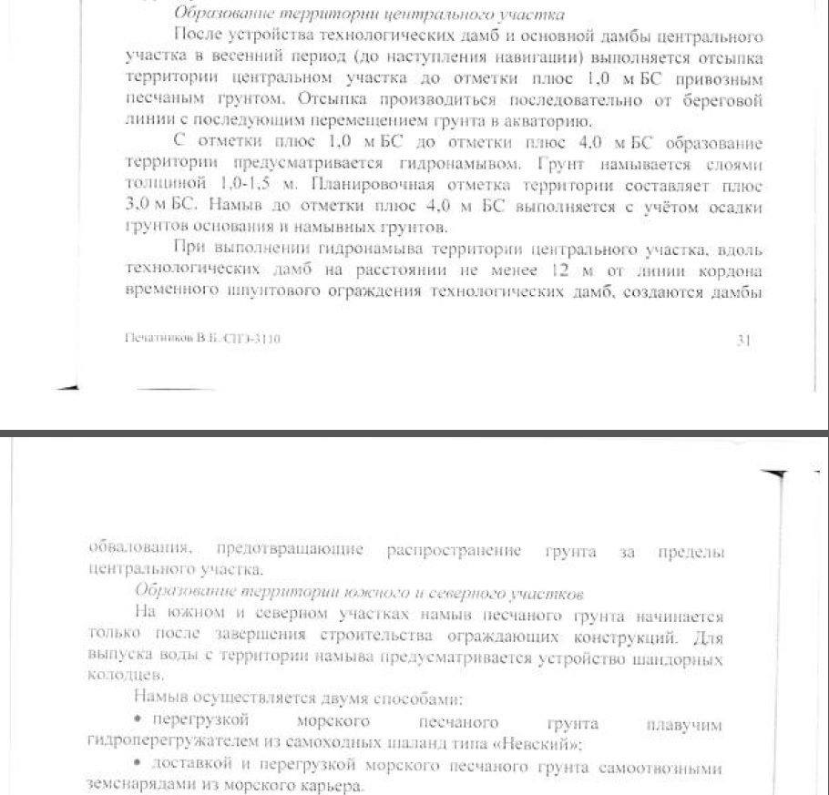

brutal sam
Сообщения: 402
Re: Новокрестовская
Вот кстати и ответ на вопрос, чем засыпают.
Из заключения ГГЭ:
