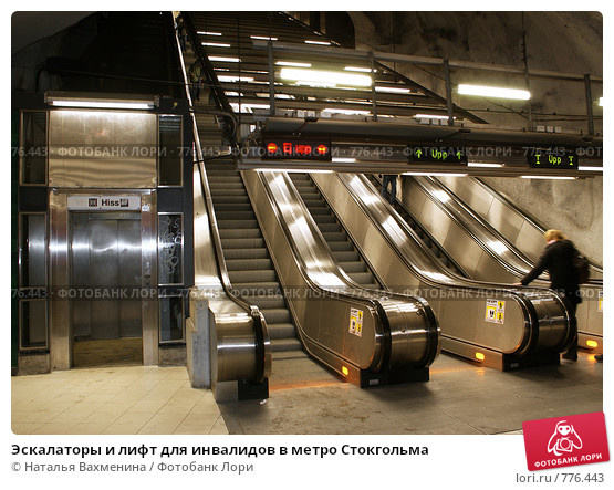

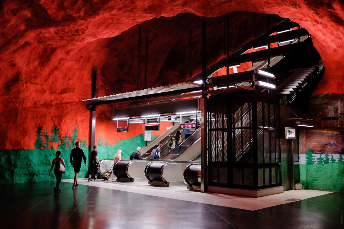

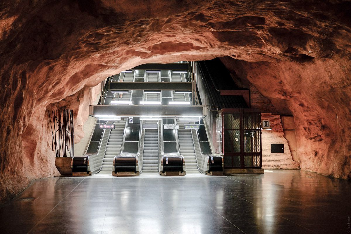

А что такого сложного заменить один эскалатор на кабину лифта? Тем более если у станции есть второй выход.
Всё уже придумано до нас, выдумывать ничего не надо.
Раз
Два
Три
Видео

GelezinisVilkas писал(а):А что такого сложного заменить один эскалатор на кабину лифта? Тем более если у станции есть второй выход.
неплохой вариант для станции с четырьмя лентами эскалаторов при отсутствии высокого трафика в часы пик. т.е. на нес-ких относительно новых станциях вполне можно организовать, да. ну допустим на Василеоостровской построят второй выход с тремя лентами + лифтом. а на Фрунзенской или там Электросиле, например, что делать? второй выход там строить абсолютно нерационально, а менять одну из трех лент существующего НХ на лифт - небезопасно
Насколько я понимаю, основная сложность в том, что для станций глубокого заложения нужна разработка специальной конструкции лифтов (из-за большой длины наклона).
