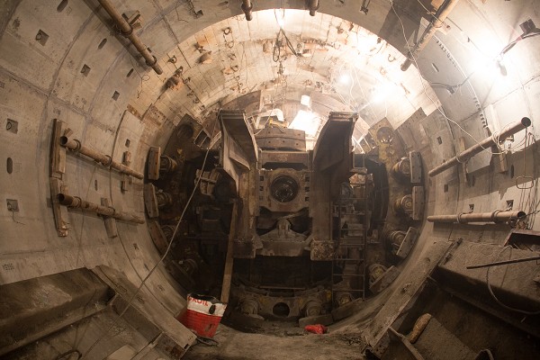

Демонтажная камера НВЛ

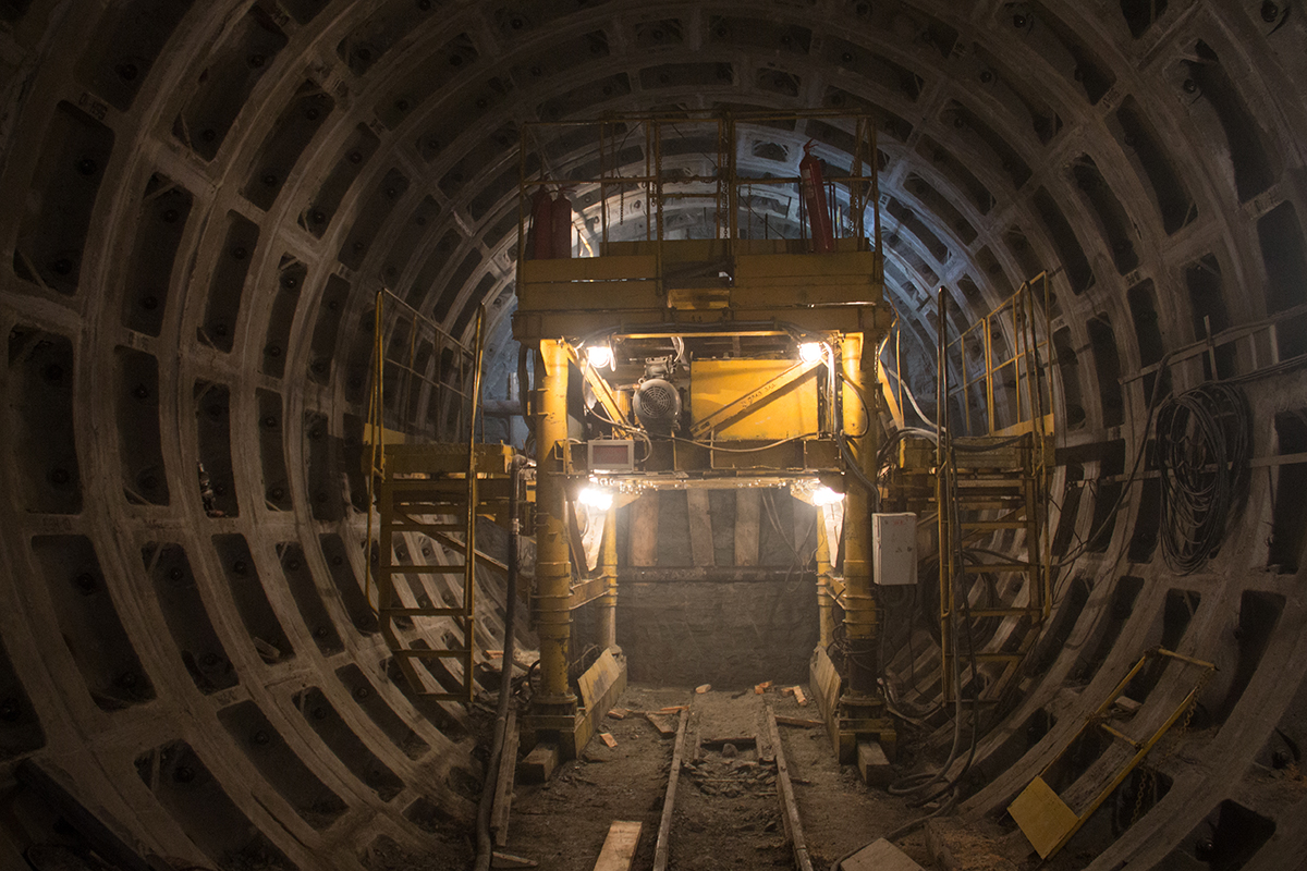

Путь 1
Путь 1, демонтаж ТПМК

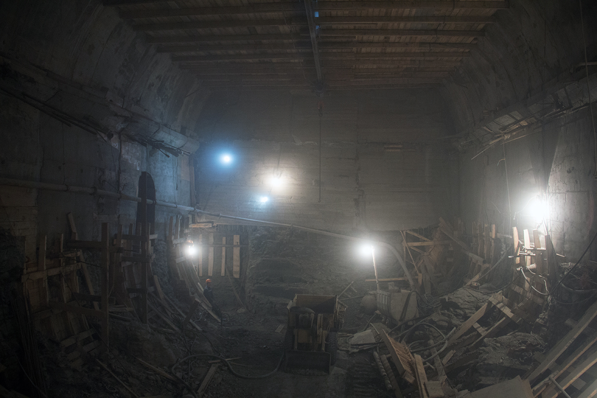

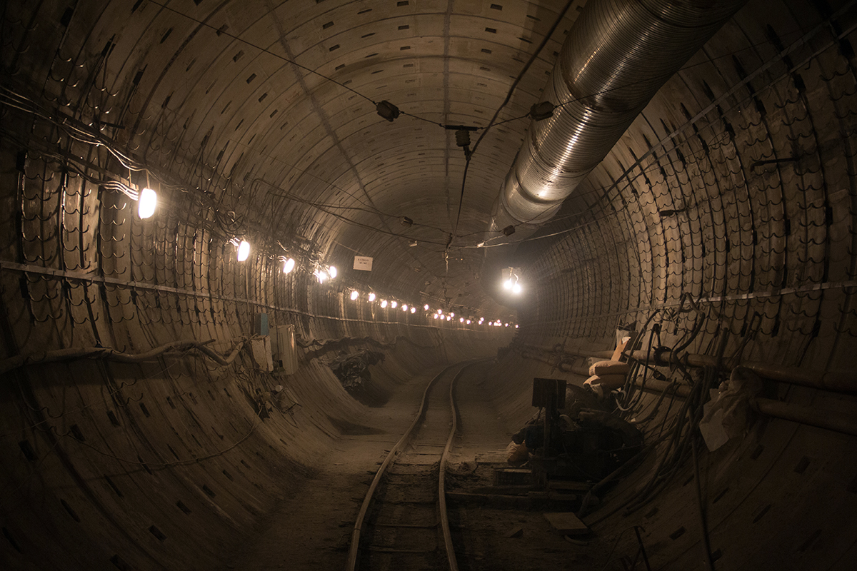

Путь 2, забой к Приморской

Brayn
Сообщения: 943
Станция метро: Девяткино
Сообщение Brayn »
Много осталось пройти в ручную на 1м пути до действующего пути?
Сообщения: 4082
Немного.

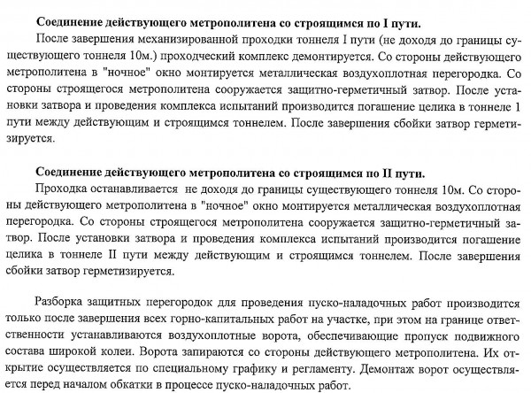

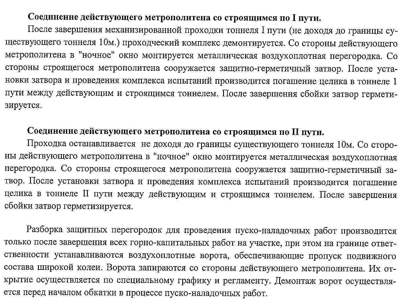

Сообщения: 14717
Никакого затвора здесь делать не будут, т.к. его роль выполняет торцевая стена существующего тупика.
Поэтому после демонтажа щита УМ смонтирует в этом тоннеле тюбингоукладчик, при помощи которого будут установлены ещё 12 колец по 0,75 м (до торцевой стены).
А вот её разломка будет произведена после сооружения постоянного затвора в монтажно-щитовой камере.
