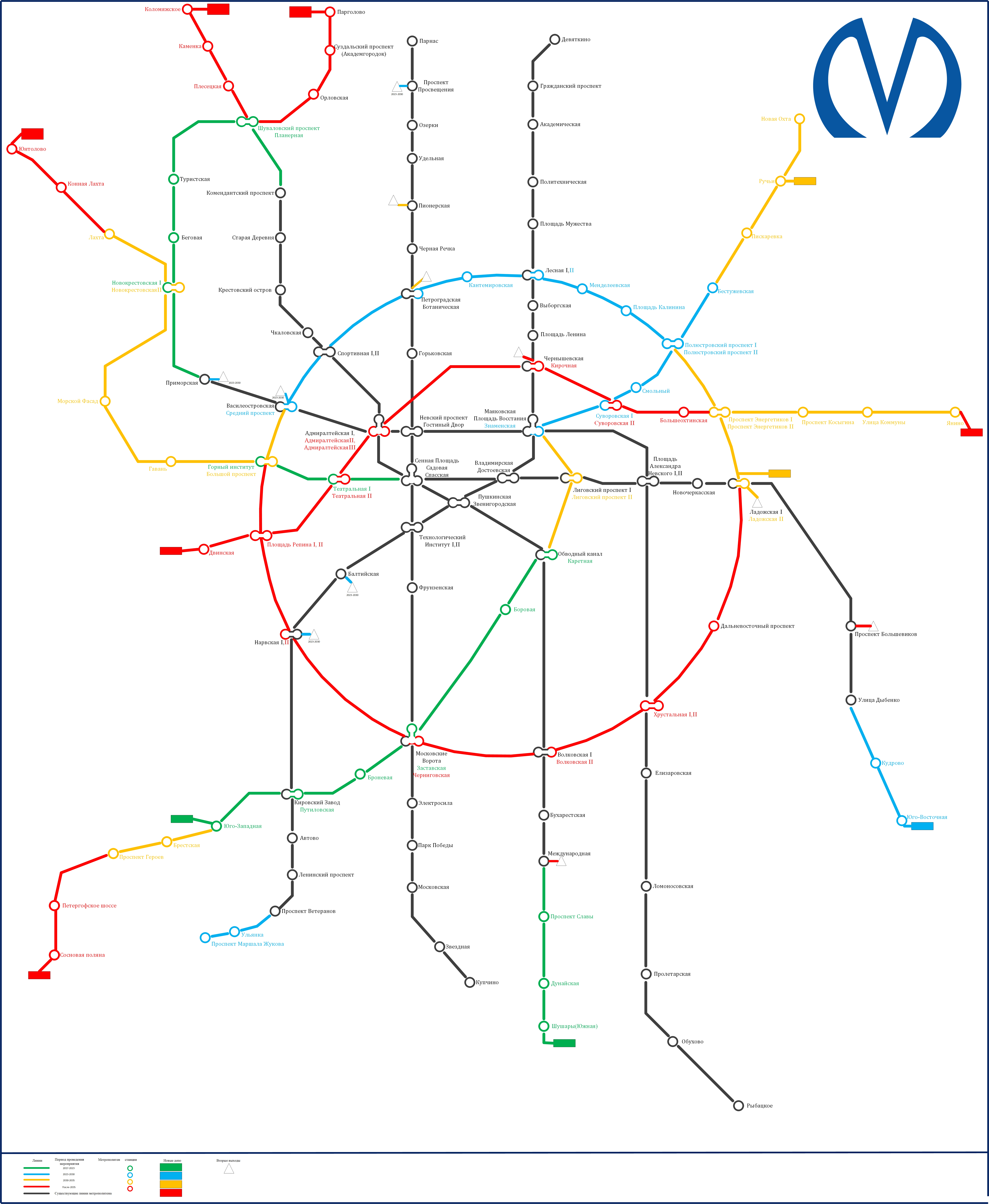

На юго – западе продлить на две станции Брестская и проспект Героев. Трассу я изменил для более полного охвата Юго – Запада в связи с отказом продления Адмиралтейско - Охтинской линии на юг. Станции Брестская и пр. Героев возможно разместить под небольшим углом.
a) Брестская расположена под углом к Брестскому бульвару и ул. Десантников. Торцевой выход предусмотреть с выходом на пр. Маршала Казакова. Боковой выход по мостику через 1путь предусмотреть на Ленинский проспект.
б) Проспект Героев расположить под Ленинским проспектом. Запроектировать с двумя выходами первый на углу пр. Героев и Ленинского, второй ближе к улице Доблести по Ленинскому проспекту. Такое расположение станций дает равномерный охват всей Юго-Западной части от Балтийского бульвара до Брестской улицы и станции расположены к центру микрорайона.

Alexsey писал(а):a) Брестская расположена под углом к Брестскому бульвару и ул. Десантников. Торцевой выход предусмотреть с выходом на пр. Маршала Казакова. Боковой выход по мостику через 1путь предусмотреть на Ленинский проспект.
А вы бы трассировочку нарисовали не на схеме. Было бы интересно посмотреть, как вы это потом будете загибать.
Тут вон народ выше ради лишних 200 метров экономии тоннеля пытается трассировки придумывать (причём - небезосновательно).

Красивая схема. Метро Петербурга 2050. Но мне кажется, для всех таких схем народного творчества есть отдельный раздел - "наши мечты"Alexsey писал(а):Трассу я изменил для более полного охвата Юго – Запада...

КВЦ Дружба это хорошо. В моем предложении или в плане 2011 года до него будет метров 500, а не 100, что имхо тоже прекрасная пешеходная доступность. Но зато станция будет в центре застройки и на Лениском проспекте.
Выход станции у СВ границы Южно-приморского парка тоже можно сделать на Ленинский проспект, используя то, что там планируется глубокое заложение и изгиб трассировки. Но не уверен, что это лучшее решение. В моем плане есть по 1 станции на всех 3 продольных магистралях (Казакова, Ленинском, Захарова). НОТ при правильной организации ездит не сильно медленнее метро, просто имеет меньшую пропускную способность, поэтому станции на всех магистралях это хорошо, подвоз будет осуществляются по прямой.
Но если хочется, то можно выходы на Ленинский проспект и Захарова у Южно-Приморского парка, просто подороже. Можно оставить возможность на будущее, в случае необходимости.
