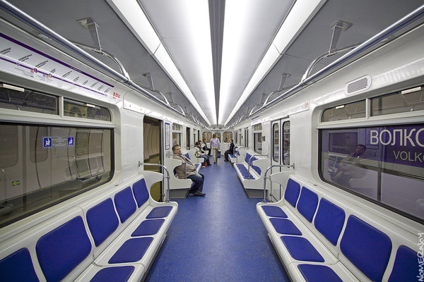

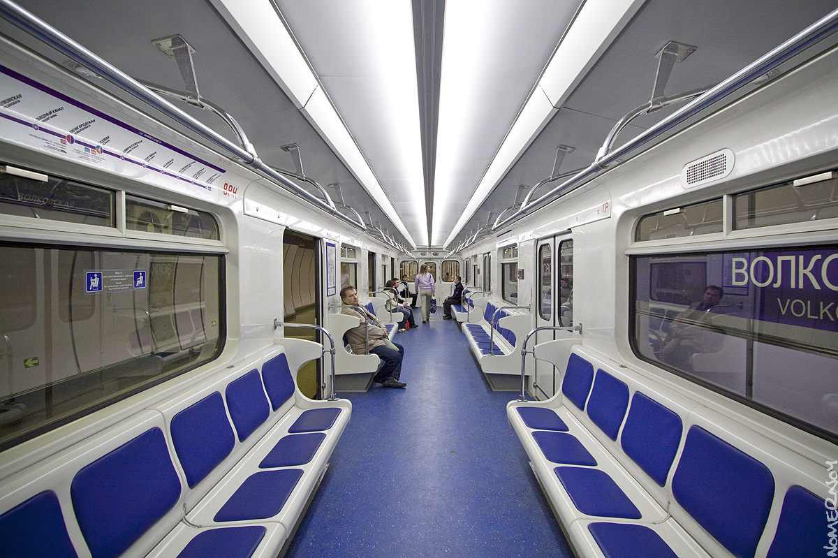

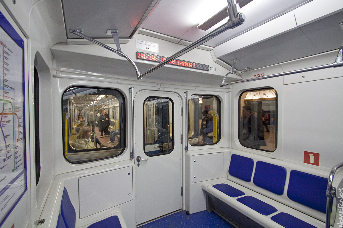

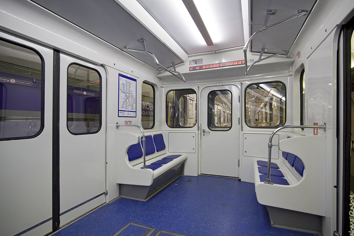

Сегодня наконец-то довелось прокатиться на образце уникальной продукции Октябрьского электровагоноремонтного завода под номером 0111.
Что хочу сказать, никакого дискомфорта не испытал, вопреки всем опасениям и предположениям. Салончик собран достаточно аккуратно. Панели стеновые из композита, потолок металлический. Накладка вентиляционных прорезей не "гуляет" при движении, как в Вагонмашевских салонах образцах 2006-2010.

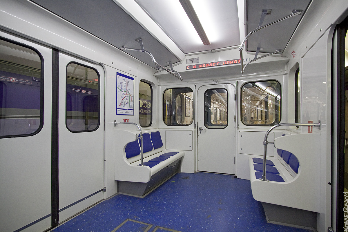

Слабое место только в торцевинах вагона в районе перехода потолка в торец - создаётся впечатление, что делали на скорую руку (см.фото), аляповато как-то.
Да, что еще заметил - сидения гораздо мягче, чем те, что ставились на КВР и некоторые ВМ вагоны. Кто-то значит сделал замечание относительно жесткости Чебоксарских диванных блоков. Это радует.
Про внешнюю сторону говорить не буду - промежуток как промежуток. От собратьев .5П 2006 и 2007 г.в. мало чем отличается.

Жалко, что на бегущих строках так и будут "желать удачной поездки", а не писать название станции.

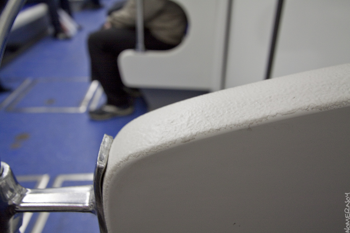

Думаю, скорее шлифовальной машинкой.
Nomernoy писал(а):Не понравилась шероховатость, напильничком-то можно было пройтись!)

Вообще-то боковины изначально формуются гладкими, так что никакого напильника и шлифмашины не нужно - они только всё испортят. ИМХО, боковину как-то повредили и закрасили повреждения краской. По крайней мере, на фото это выглядит так.

Сегодня прокатился на 0108 - та же проблема. Это не повреждение, а именно некачественная подложка/матрица.

Блин, ужасные атнтивандальные сидения..... Нелепая попытка сделать анатомическую спинку у меня лично не вызывает ничего, кроме болей в спине... Такие сиденья ещё встречаются кое где на 1-й и 2-й линиях, стараюсь в таких вагонах стоять, ибо сидеть на таких (мне во всяком случае) крайне неприятно и просто больно. Ко всему они ещё и уже, и не получается подсползти к краю, чтоб компенсировать идиотскую форму спинки..

Увы, время нормальных сидений закончилось. Так что приходится терпеть антивандальные, раз надо ехать.

Г. ФропткингЯ про сидения ,пока подушку заменишь руки сотрёшь об стеклопластик, это с этой стороны всё гладко а изнанки во все стороны стекловолокно торчит + еще седушки на болтики М4 крепятся которые имеют свойство обламываться под вёсом пассажиров
