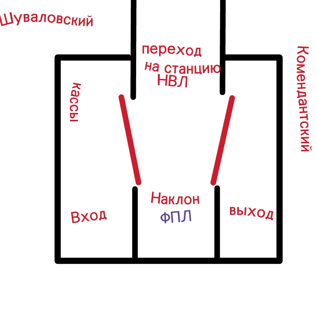

И если строить две станции мелким заложением перпендикулярно, то как разнести тоннели?
Ответ я вижу только один - заглубить одну станцию по отношению к другой ниже на сечение тоннеля плюс, скажем, два метра.
Но это получается огромное колличество в пустую разработанного грунта. А также куча выброшенных денег на раскрепеление котлавана.
Можно, конечно, сделать в котловане четыре уровня и большую часть верхнего сдавать в аренду.
Но окупится ли это?
А главное - додумаются ли проектировщики и заказчик?
Но окупится ли это?

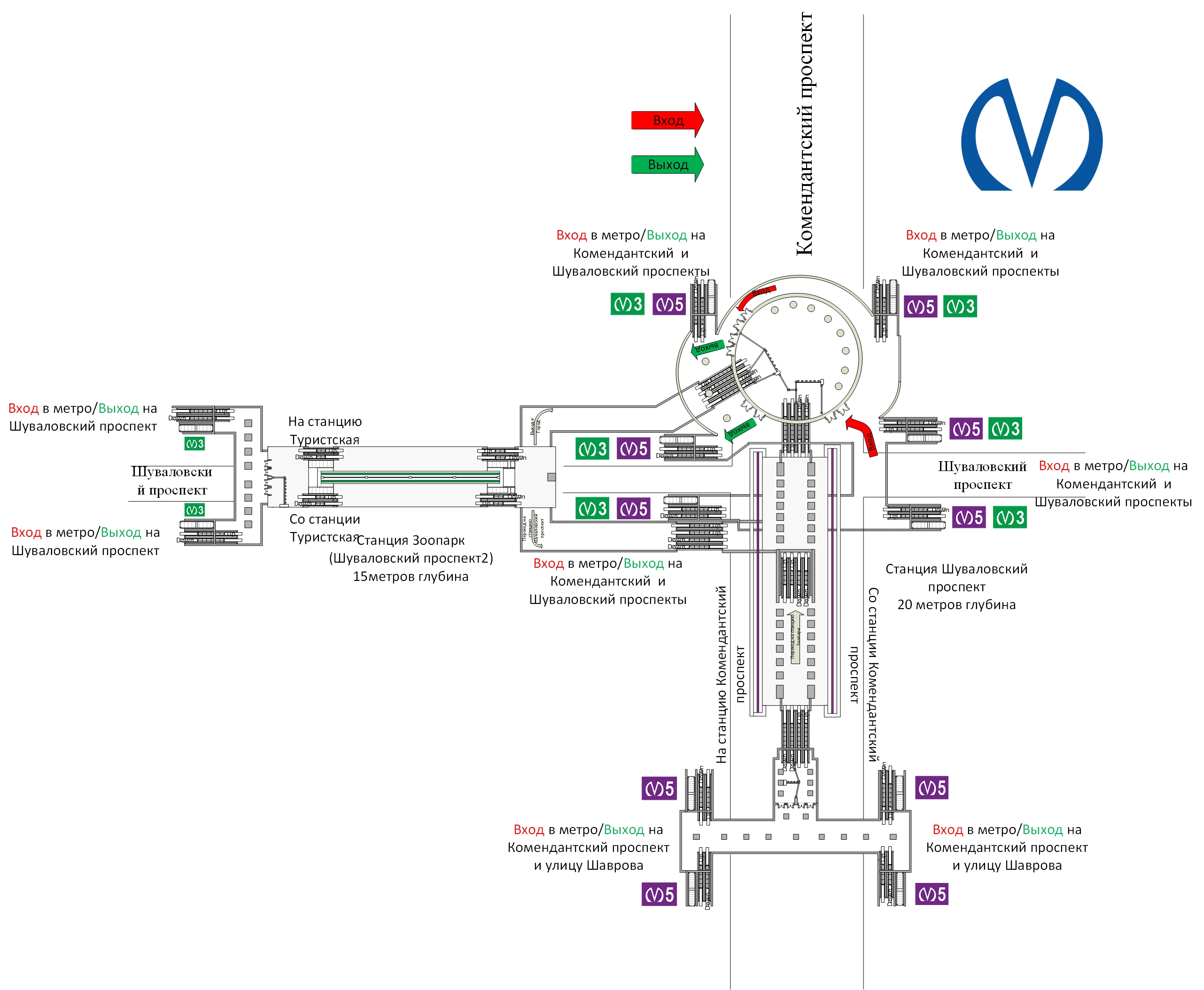

Вот вариант перепроектирование под мелкое заложение. Зоопарк 15 метров, Шуваловский пр 20.  Шуваловский колонная. Зоопарк, как будущая Дунайская. Естественно это наработка, а как решат строить вопрос. Но на мой взгляд вариант жизнеспособный.

Хорошая схема.
Подумал вот о чем - в отличие от Новокрестовской, здесь распараллелить строительство не получится - однозначно придется сначала пройти двухпутным щитом, а затем строить весь станционный комплекс. Потому что Шуваловский-ФПЛ ниже, и если строить заранее то щит просто раздавит там все во время прохождения.

2Manhattan схему чертил я. По некоторым соображениям из чертежа проекта глубокого заложения.
