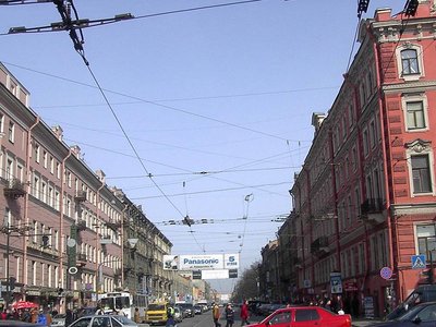

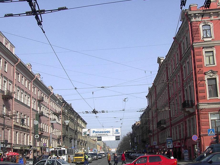

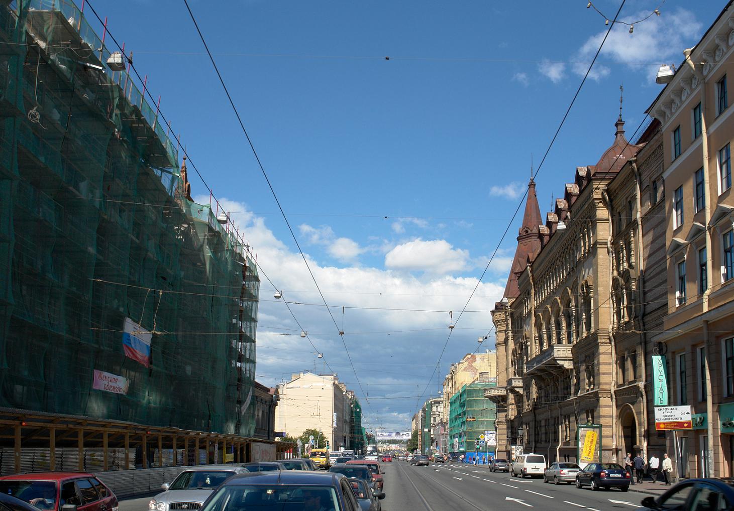

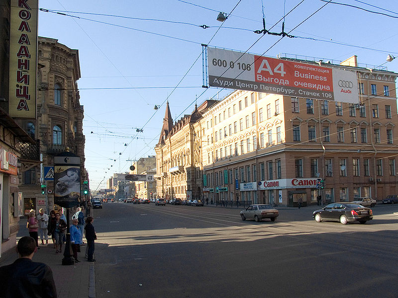

Бесплатных челноков довольно много в США. Это может быть как отдельный маршрут, так и участок обычного маршрута в центре города.
О линии на Литейном я просил серьёзно, а не с издёвочками. Сейчас она используется как техническая, но может не будем забывать, что при этом ликвидированы линии по Измайловскому пр. и части Лиговского и Московского? И что я предлагаю их восстановить?
Повесить троллейбусные провода при движении троллейбуса по трамвайной полосе можно только при разных высотах либо при штанговом токосъёме трамвая либо при нижнем токосъёме как в Бордо, либо при автономном движении трамвая на аккумуляторах. Отклонение троллейбусных поводов вправо российские нормативы не допустят по одной причине - головки троллейбусных штанг на остановке окажутся над головами пассажиров. Принимая во внимание питерский климат, это вполне объяснимо.
Это невозможно, транзитный транспорт девать некуда.
Это возможно, хотя потребует перекладки путей и сохранит ещё одну проблему Литейного - узкие тротуары. При ликвидации трамвайной линии (или опускании под землю) тротуары можно расширить, чтобы проспект был привлекательнее для людей.
Объездной путь Литейного сделать не получается никак, об этом я уже думал. Даже частичное использование улиц Марата и Маяковского гарантирует пробку на Невском из-за нестыковки улиц между собой. Линия на Литейном очень желательна из-за того что позволит пропустить 5-6 полезнейших маршрутов на север, особенно учитывая перегрузку 2-й линии метро, но надо же реально смотреть на вещи. Пока что я вижу только вариант опускания под землю, потому что смещение путей в сторону потребует всё равно целого пустого ряда для площадок остановок трамваев по пути к центру и троллейбусов - от центра. Сейчас на проспекте 2 трамв полосы + 4 автомоб. полосы = 6 полос.
При смещении потребуется 4 автомоб. полосы + 1 резервная + 2 трамв. = 7 полос. Где место брать? Тротуары и так узкие. А ещё ведь есть и повороты... Елки-палки, поймите наконец, что я хочу на Литейном видеть трамвай, но вижу как он не получается и почему не получается, вот и советуюсь. А на Невском ситуация мне пока что очевидна и без расчётов. Пусть расчёты приведут сторонники трамвая, не забыв при этом ни один из аргументов против, которые я уже приводил.
P.S. Ломает меня идти на tr.ru по крайней мере сейчас, когда картина в основном ясна и осталась самая мелочь. Тем более что интерес к метро всё же первичен.
