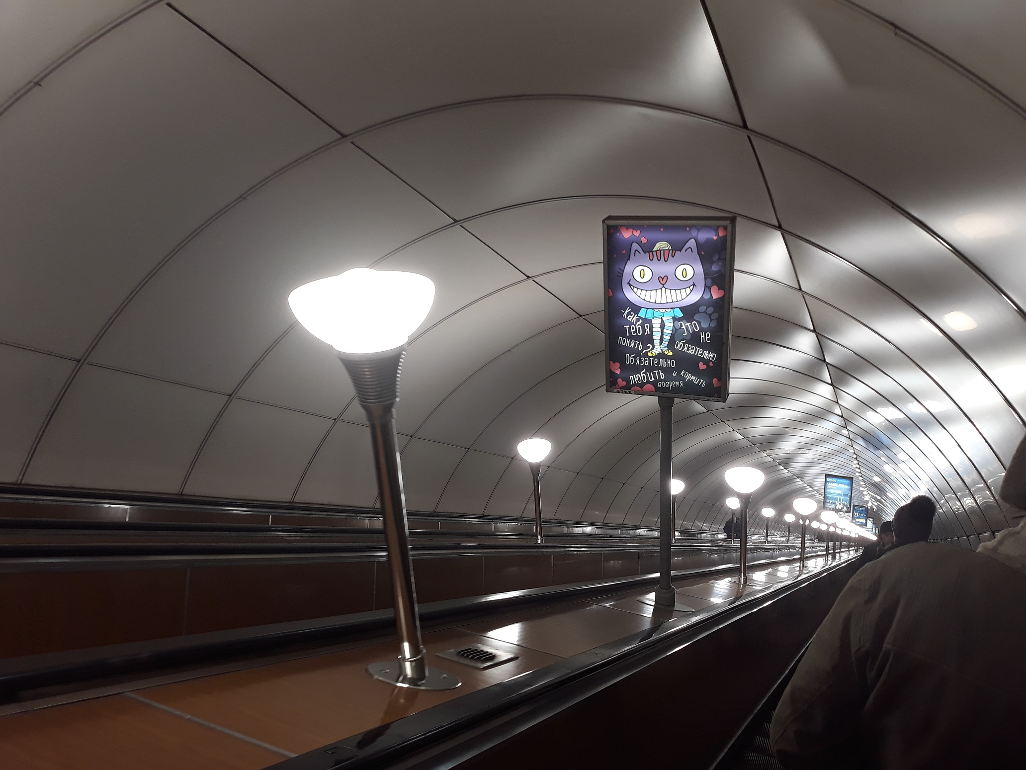

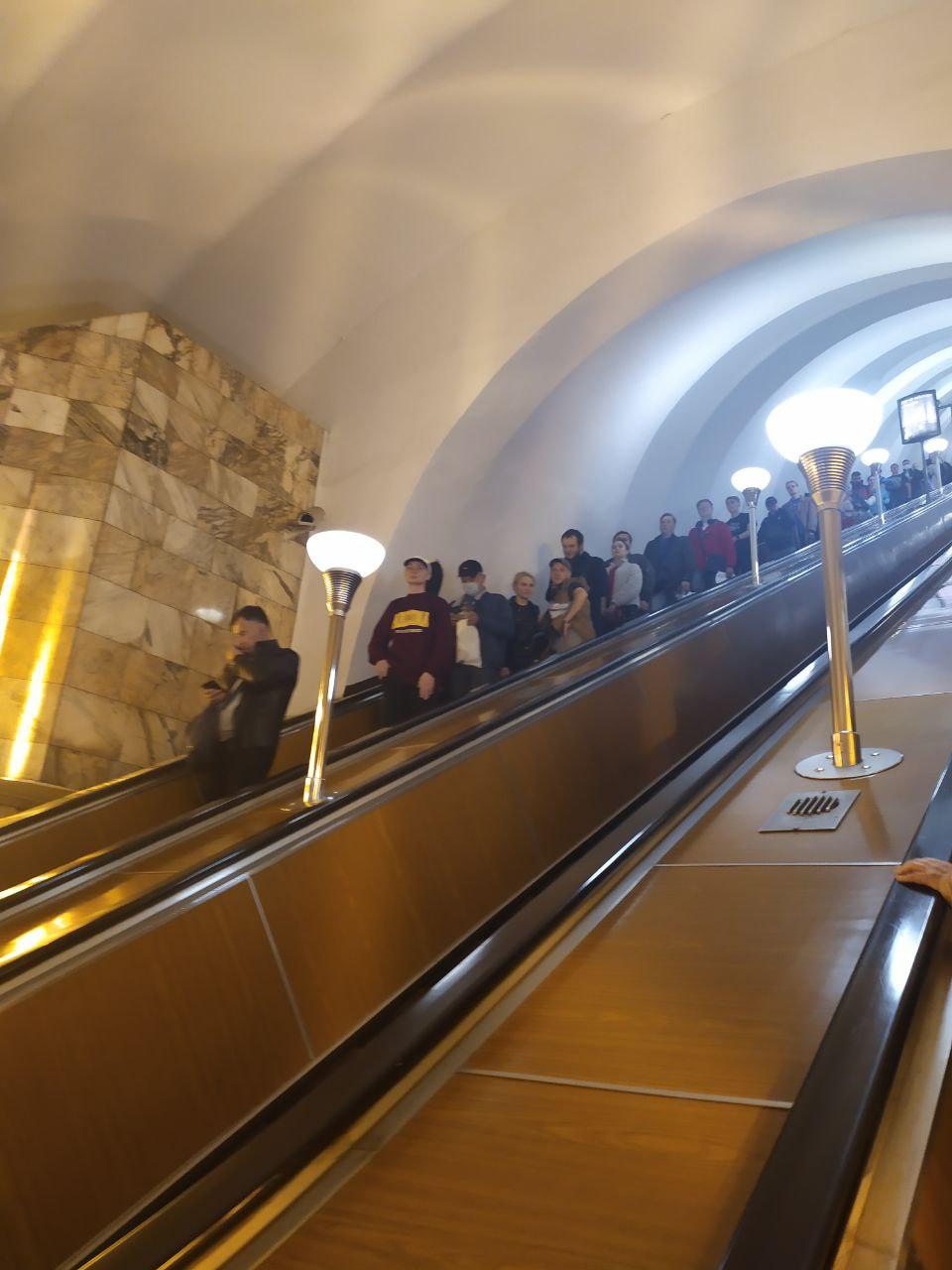

В конце 2019 были заменены светильники на Пролетарской, включая промежуточный зал. В общем списке это не отражено.
Сообщения: 2175
Re: Освещение наклонных ходов
То есть, там поставили нью-факелы как в большом наклоне, так и в промежуточном зале? Было бы интересно увидеть это дело на фото.
Да, всё верно. Заменили абсолютно все окурки. Как ни странно, но факелы в промежуточном зале даже более-менее ровно стоят. :)
Если буду на станции - сфотографирую. Ну или, вдруг, кто-то сделает это раньше.
Кстати, стало гораздо светлее, особенно на эскалаторах. Шаг светильников так и остался увеличенным (хотя и менять его не собирались).

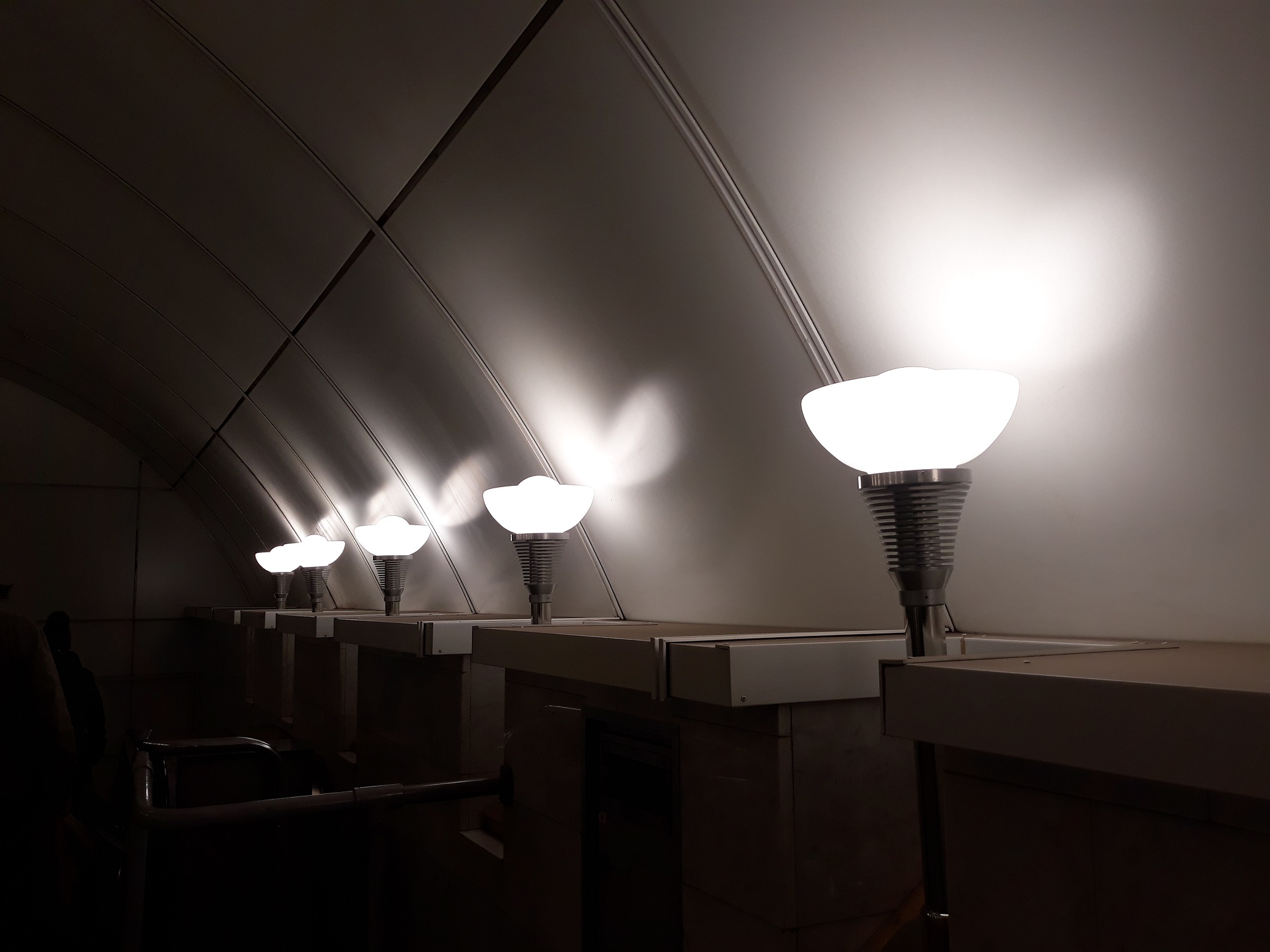

А вот и факелы.

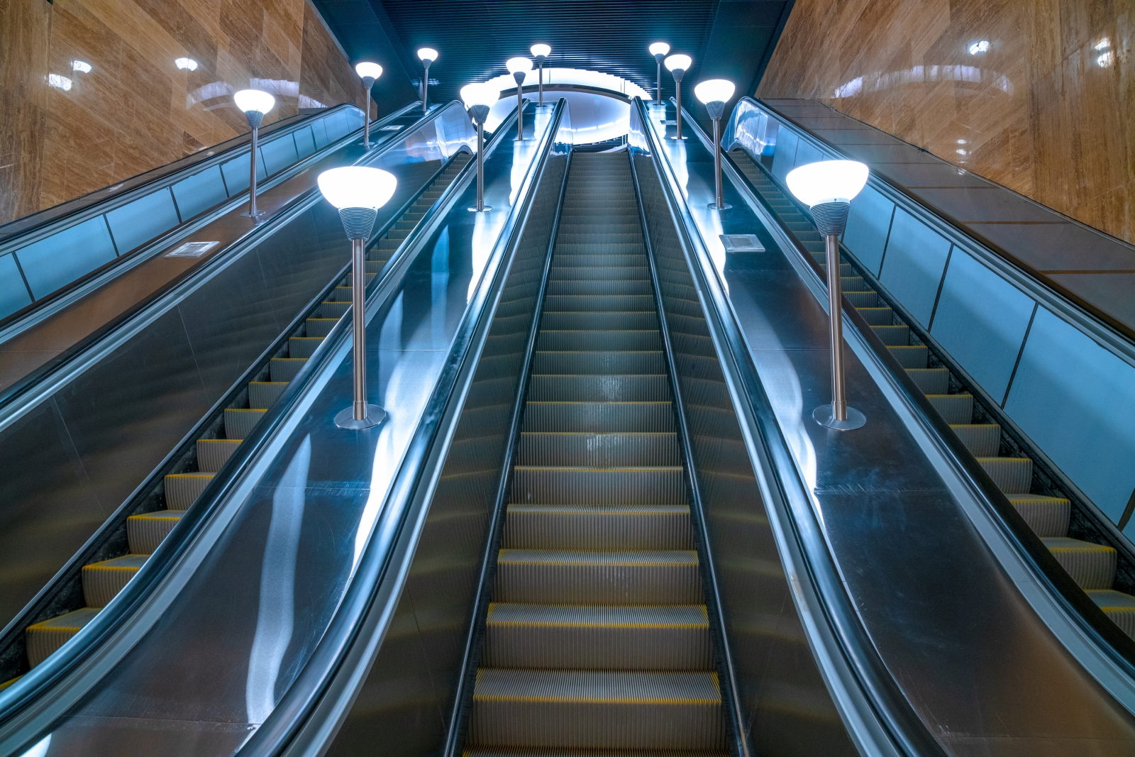

На одной из новых станций (Юго-Восточной) Некрасовской линии Москвы замечены светильники, очень похожие на наши "новые факелы". Интересно, их тоже изготовила ООО "Кандела"? Форма радиатора немного отличается:
источник
