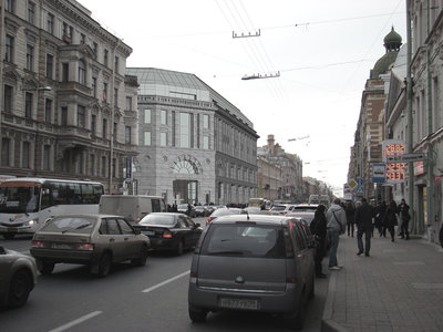

тот проект бизнес-центра, который выкладывался на форуме, заметно симпатичней... это же - просто бетонная коробка...Василеостровская

страх какой...

Это не страх. Это такая же безликая архитектура, что и сейчас. Те самые стеклянно-бетонные коробки, которые вам так нравятся. А тогда, в 60-х и 70-х многим людям (по большей части из провинции) эти постройки казались верхом архитектурной мысли, избавленной от "излишнего украшательства". Таких "родимых пятен" в исторической части города полно. Сейчас застраиваются новыми "шедеврами" оставшиеся зелёные лакуны, а спустя уже 20 лет горожане будут глядеть на них и говорить о том, как можно было построить такую безвкусицу...
Конечно, есть удачные примеры той и нынешней архитектуры, которые и мне очень нравятся, но все они находятся в новых районах и по большей части это спортивные сооружения.

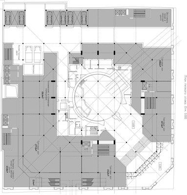

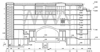

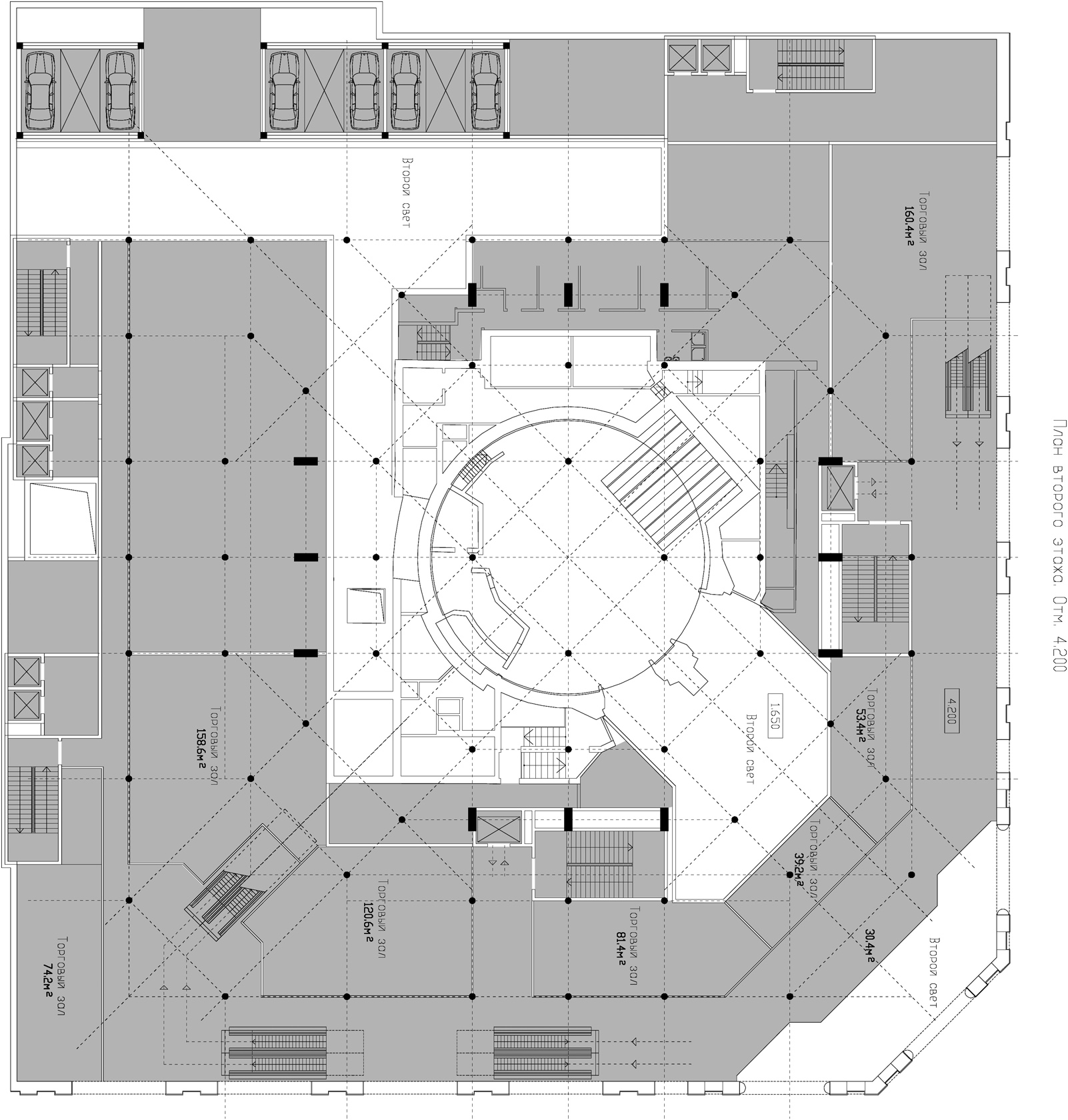

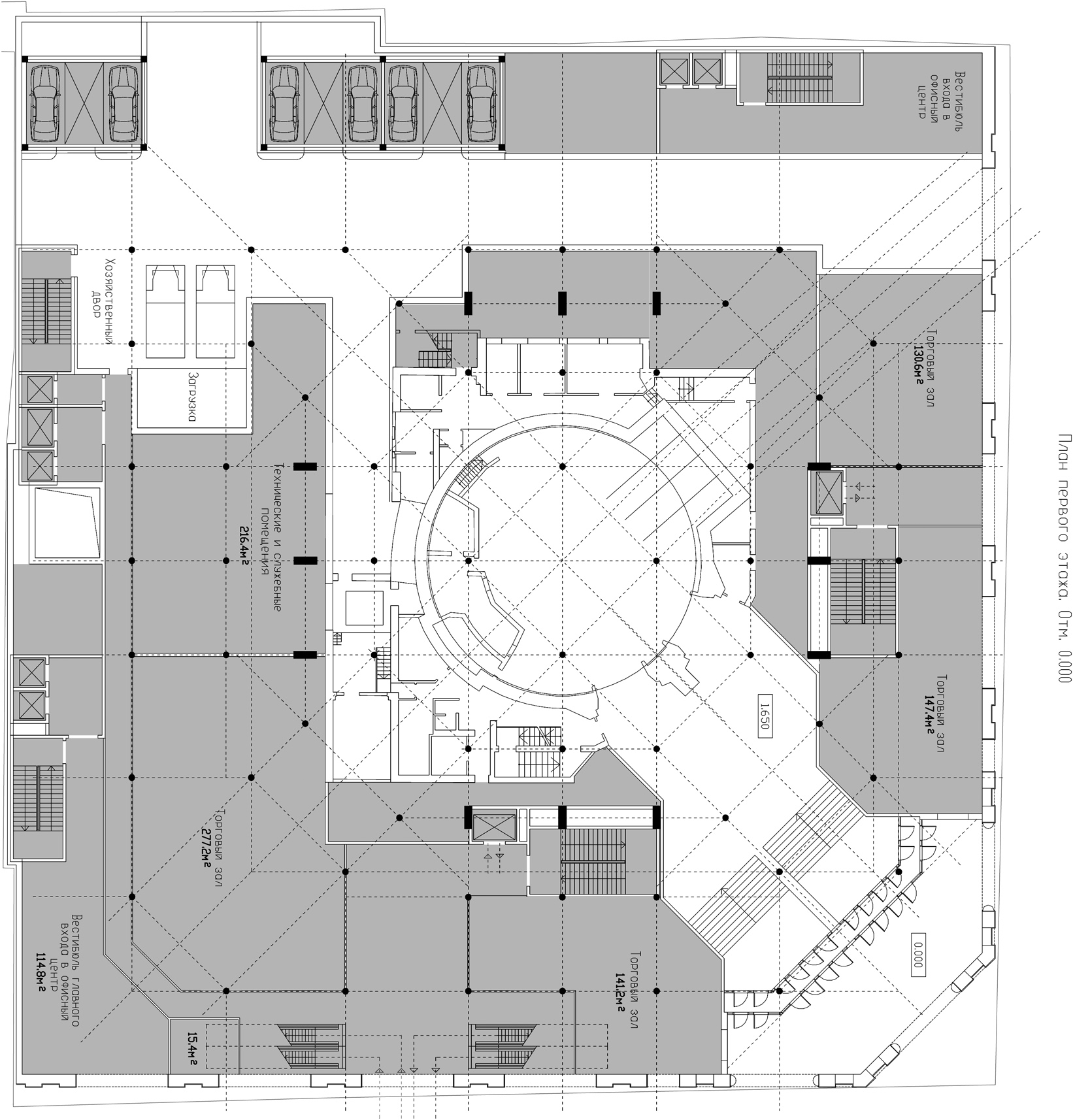

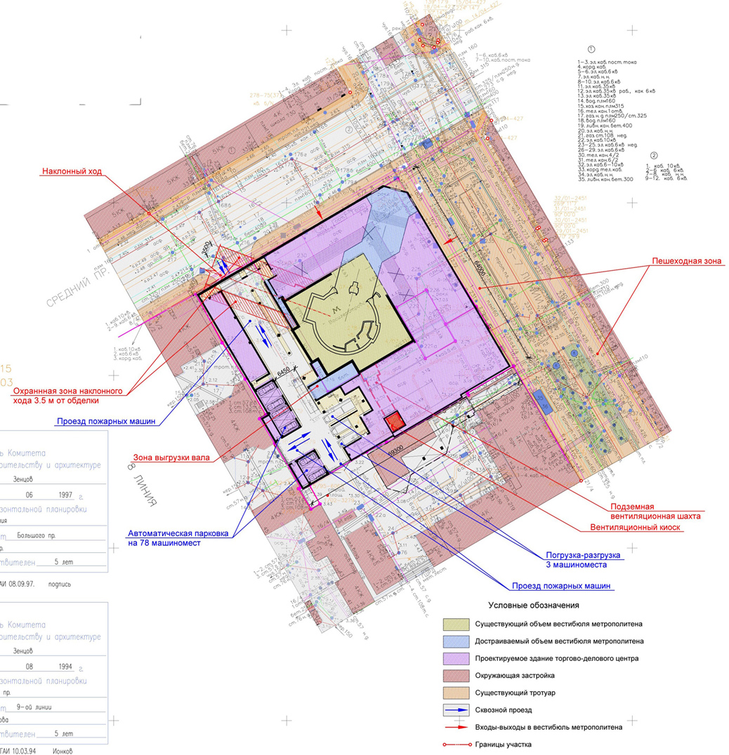

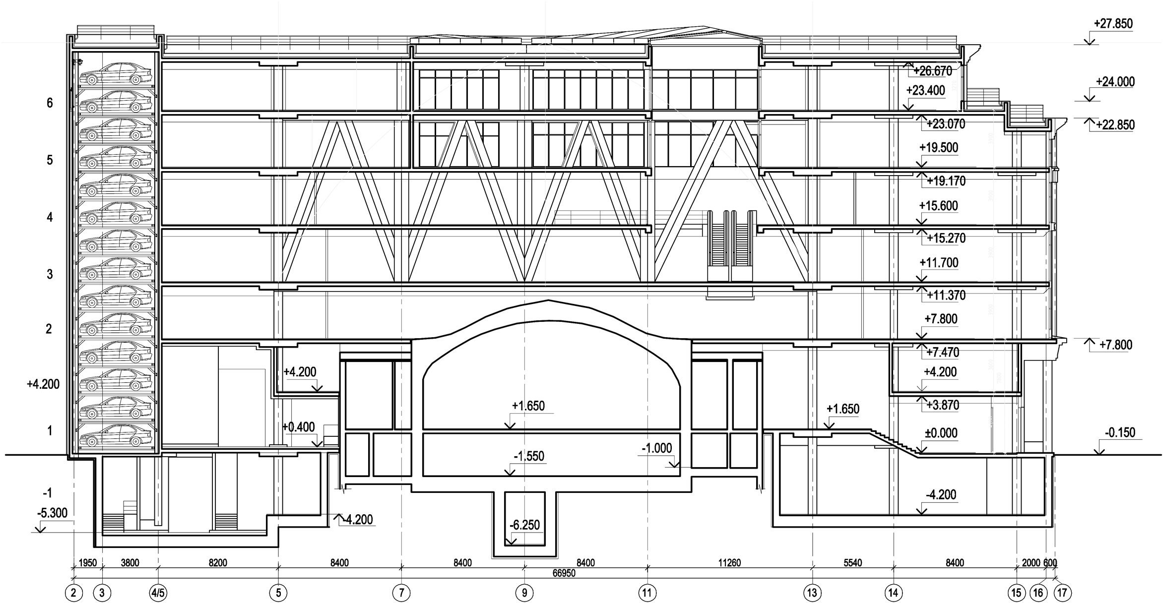

подвижки в проекте наземного вестибюля
Ну что, форумчане! скоро на Василеостровской будет тесно не только внизу, но и наверху!
Застройщик намерен выжать все квадратные метры и занять участок СТРОГО по линиям фасадов примыкающих домов.
Проектировщик пытается уломать Заказчика хотя бы на скошенный угол

Re: Василеостровская

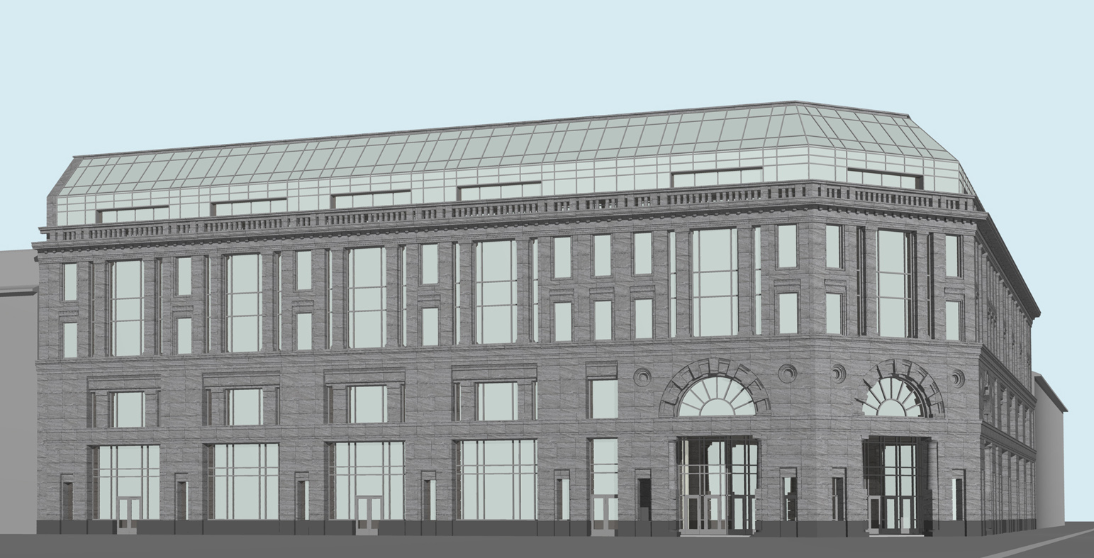

Хо-хо-хо.. Маразм цветёт и пахнет.
Хотя, кто знает почему не построили здание тогда.. в 60-х..

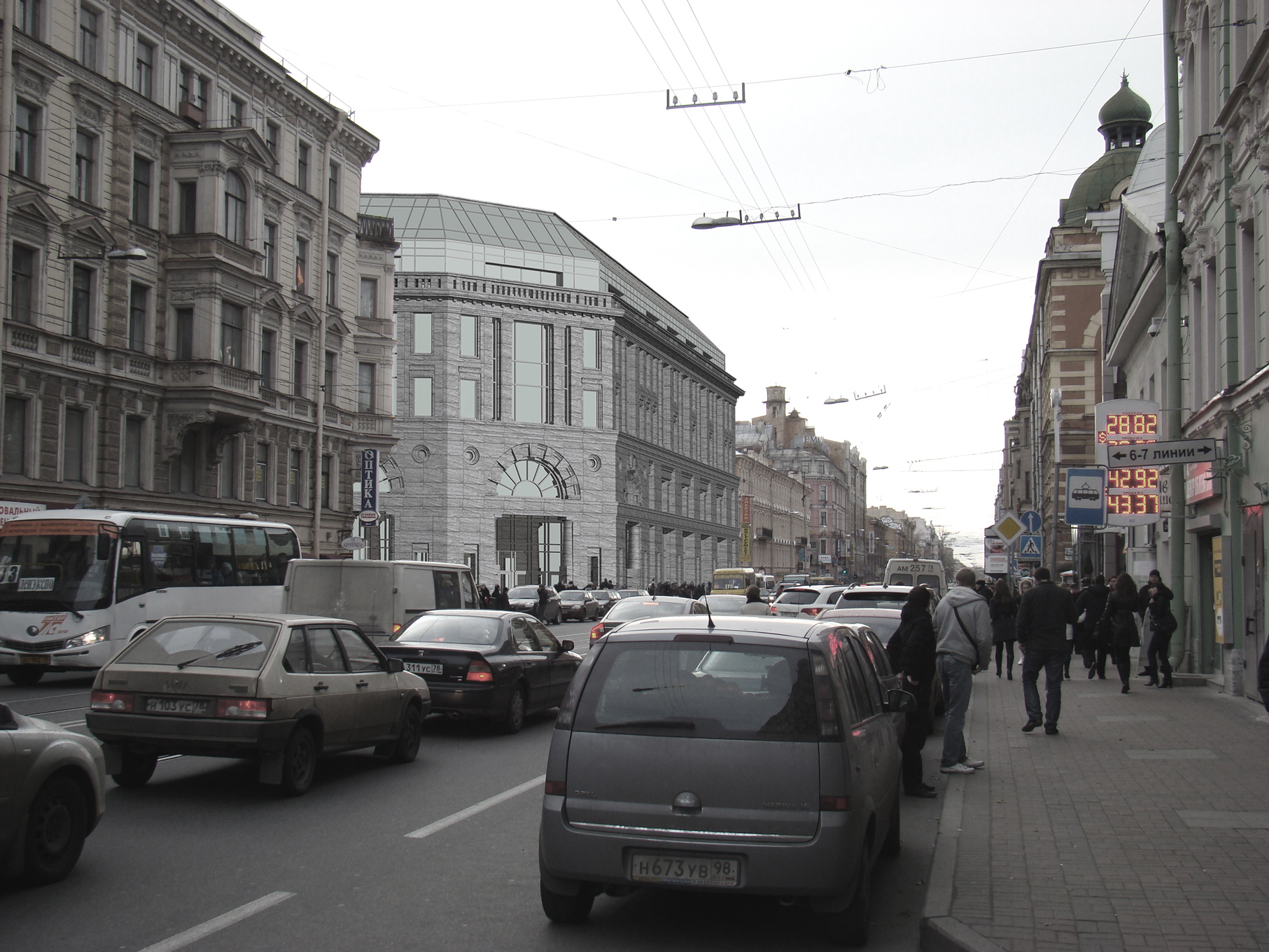

Вы не находите некую схожесть с домом на углу Кирпичного и Малой Морской?
На мой взгляд, угол Среднего и 7 линии требует завершения, но если здание построить по продолжению линии фасадов, то места перед вестибюлем практически не остаётся. Здесь просится некая аналогия с вестибюлем "Лиговского проспекта" - здание отодвинутое вглубь. И желательно поменьше стекла...
По архитектуре похоже на Владимирскую.
Да, застраивать точно по красным линиям - это зверство. Тротуар Среднего узок.
Сейчас там остановочные павильоны. Если на остановке также будут парковаться маршрутки и авто в две полосы, то ППЦъ полный.
Не говоря уже о таком значимом месте, как Василеостровская, которое окажется в узком проходе.
Как минимум надо открытые галереи первого этажа делать, а лучше подвинуть эту громадину.
На Адмиралтейской историческое здание воссоздаётся, а тут НОВОЕ строительство и так ценично....
В метро будет вести коридор с угла. Три эскалатора и зал останутся без изменений. КУПОЛ ОСТАЁТСЯ.
Подробности в понедельник.
Кассовый зал очень тесный. Надо избавляться от купола.,
Ой, нет... Васильевский остров и так здорово испоганен уродливыми новостройками, как советского периода, так и сегодняшними. Не хватает ещё и на Среднем такую вот дуру впритык к фасадной линии, чтобы остался метр тротуара. Да ещё гранитную с огромными окнами и стеклянной мансардой.
Тут нужен классический стиль, и, как сказал в40 и заметил tura8, делать значительный отступ от проезжей части, или хотя бы аркаду, которая помогла бы разгрузить пасспоток и дать проспекту воздуха. Само здание должно быть как можно скромнее, не выступать за средние высоты; с обычной штукатуркой, никакого ублюднического сайдинга и зеркальных окон...
Ёлки-палки, но что же толку говорить-то - всё равно сделают очередную торгово-офисную дуру.
Хотя и надо бы когда-то остановиться, либо от города совсем ничего не останется: то, что сейчас строится в центре, вместо старых домов - удивительная умопомрачительная бездарность в большинстве своём.
А уж строить гигантское здание над крохотным вестибюлем, не разбирая его - это хронический постриг капусты. Хотят взять всё, ничего не давая взамен.
Поддерживаю идею с аркадой, причем как со стороны Среднего, так и со стороны 6-ой линии - без нее будет полный абзац.
Совершенно идиотская мансарда. Надеюсь, что не прокатить по высотному регламенту.
Тротуарам пинцет. На время придётся закрыть Средний? Ведь над наклонником они хотят строить, а это значит, что там будет что-то в виде моста сооружаться и свайное поле однозначно "выползет" на границу красной линии, а значит без закрытия движения не обойтись.
Ну когда в этом городе перестанут править бабки и начнёт работать здравый смысл?
