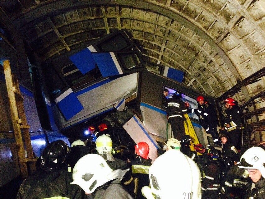

Угу, я про эту фотографию. Похоже это уже разрезанный вагон.
Не факт - вагон мог сложиться в районе гармошки и его части могло развернуть поперёк тоннеля. Но подождём хоть какой-то информации.

Вообще, на фотке, где заснята тележка, видно, что это путевое развитие рядом со стрелкой. Так что скорее всего либо рельс лопнул, или что-то с крестовиной сктрелочного перевода, или с колесной парой (что маловероятно). Я думаю, что дело в стрелке. Хотелось бы какой-то официальной информации. А то, что пишут в новостях про "резкую остановку с связи со снятием напряжения" - это порожняк. Ну не могло экстренное торможение вызвать сход вагонов с рельсов.
