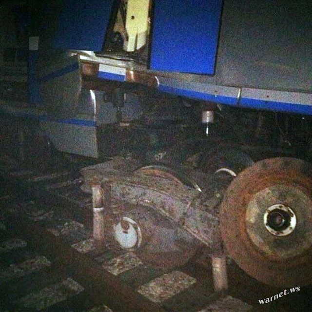

А на просторах сети тем временем всплывают всё новые и новые фотографии трагедии. Но вот одна любопытная: обратите внимание на тележку! Хотелось бы узнать у знатоков, при каких условиях возможно так её разворотить???

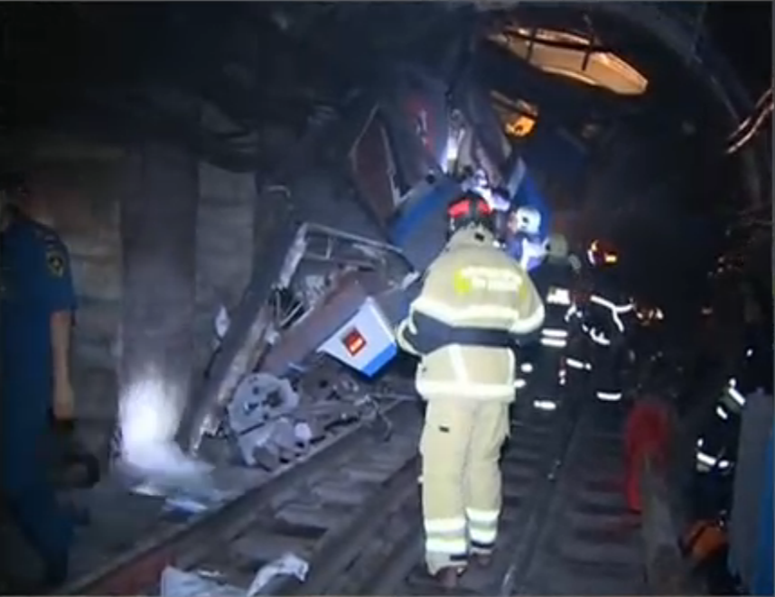

Число погибших в результате аварии на «синей» ветке московского метро возросло до 16 человек, в числе погибших оказался машинист, сообщил источник «Интерфаксу».
«По предварительным данным, погибли 16 человек, в том числе машинист метропоезда Сергей Осипов, работавший в депо „Измайлово“, — сказал собеседник агентства.
Ранее сообщалось о 12 погибших и более ста пострадавших.
Предварительная информация - стрелка перевелась между вагонами.
Головной стёло в кашу...
Вряд ли при таких деформациях было бы реально выжить.

Уже проскакивала на форумах информация, что из-за плохого состояния путей ввели ограничение скорости движения поездов на участке Парк Победы - Киевская (то, что что-то не так, было понятно по тому, насколько сильно дребезжали тележки у поезда на этом перегоне). Не исключено, что что-то подобное было и на соседнем перегоне до Сл. Бульвара. Так что, скорее всего, это из-за путей...
russobalt-t, на Русичах нет чисто безмоторных и моторных вагонов. У каждого вагона, состоящего из двух половинок, есть три тележки, две крайние - моторные, а одна, посередине, расположенная аккурат под гармошкой - безмоторная.

В результате аварии в московском метро погибли 19 человек, сообщил в ходе селекторного совещания замначальника ГУ МЧС по Москве Александр Гаврилов. По его словам, 7 тел погибших переданы следственным органам. В первом вагоне остаются шесть тел погибших, еще шесть тел - во втором вагоне, сказал представитель МЧС.
