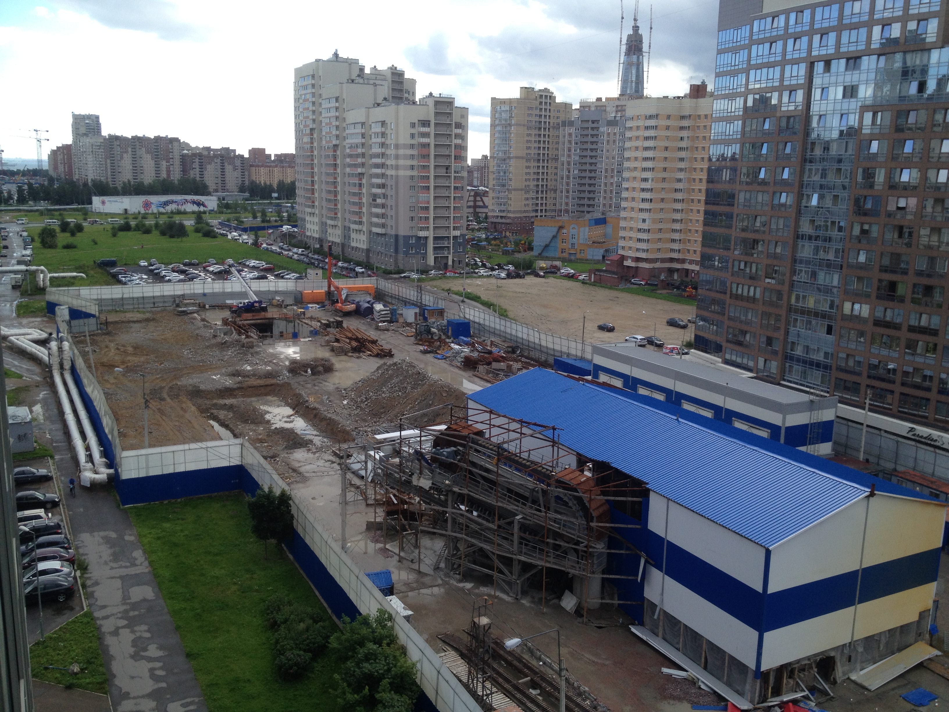

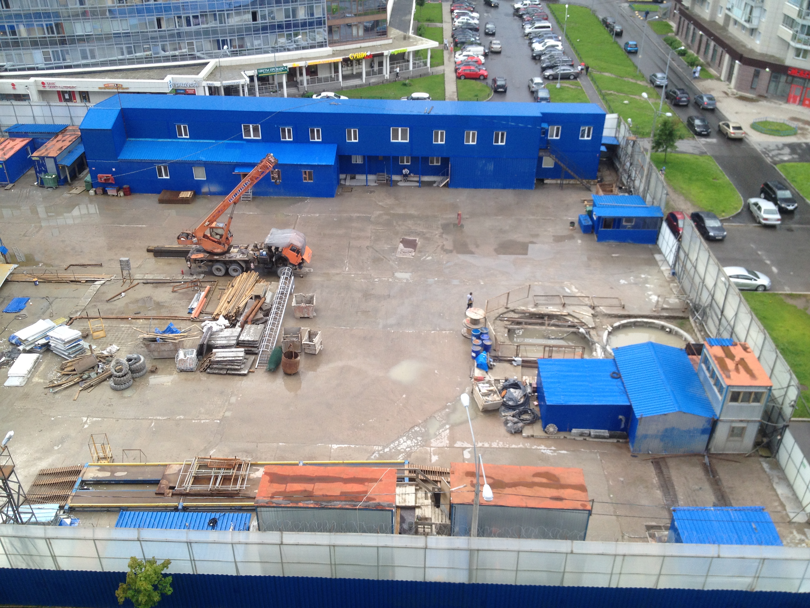

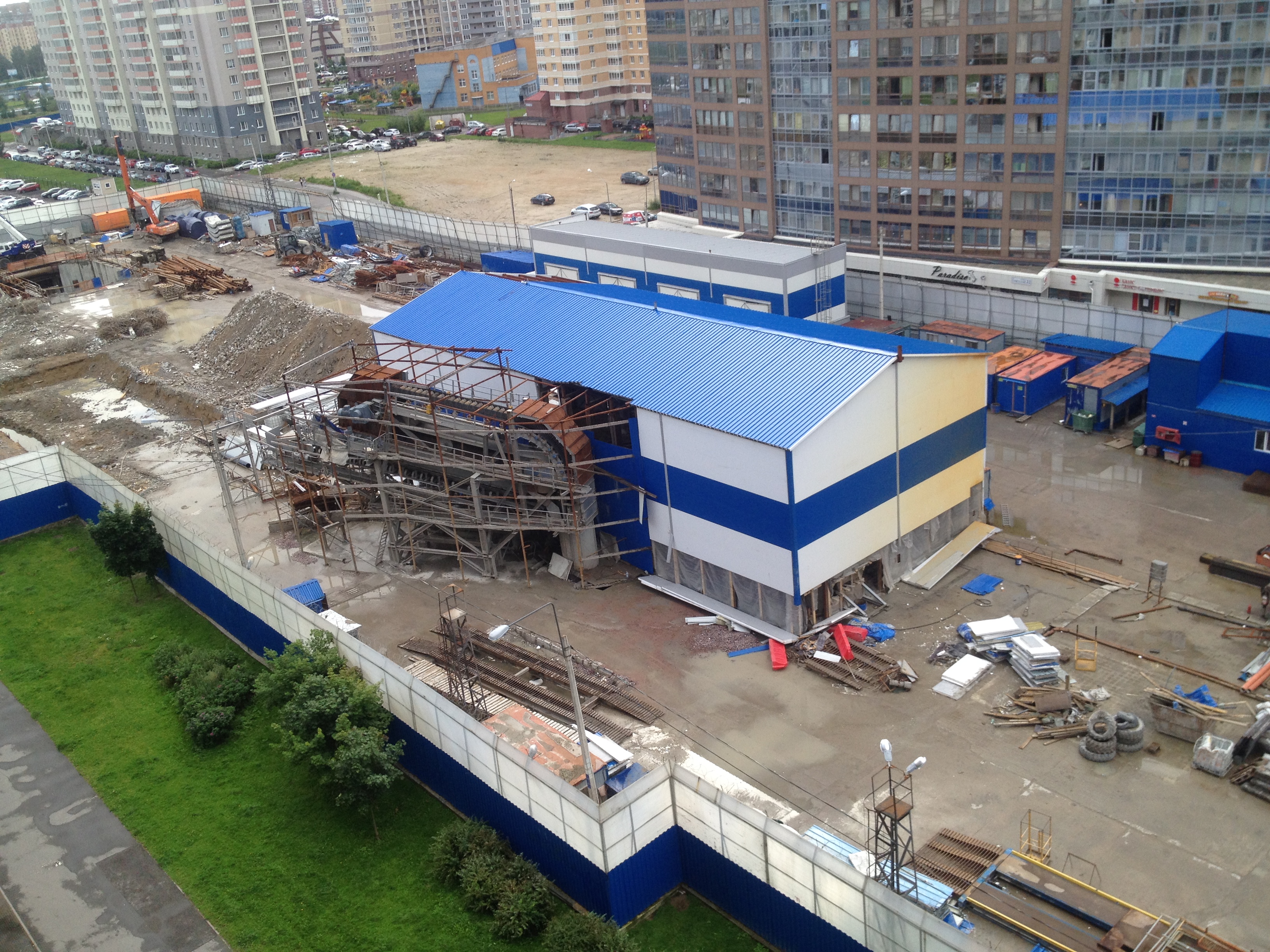

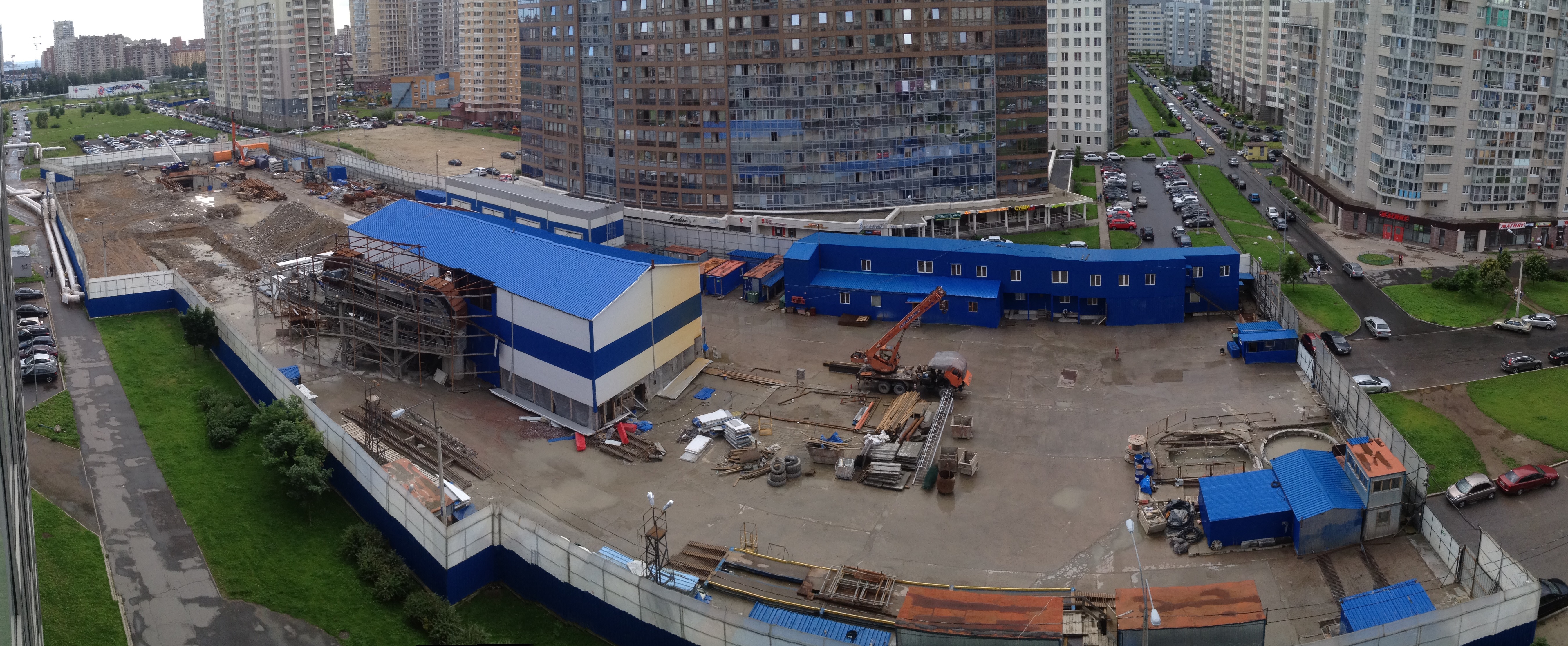

Площадка стартового котлована 6 августа

Интересно что это за хитроумная конструкция пристроена к ангару над котлованом?
Ради интереса нашел фотку от 25 сентября 2016, ее там нет, но зато есть куча других построек.
Вертикальный конвейер. Получил отрицательную репутацию.
Новая проходка, скорее всего, пойдёт уже без него (с выдачей грунта из шахты при помощи грейфера).
