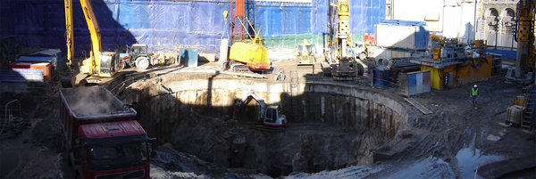

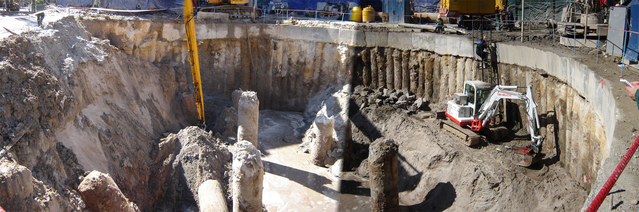

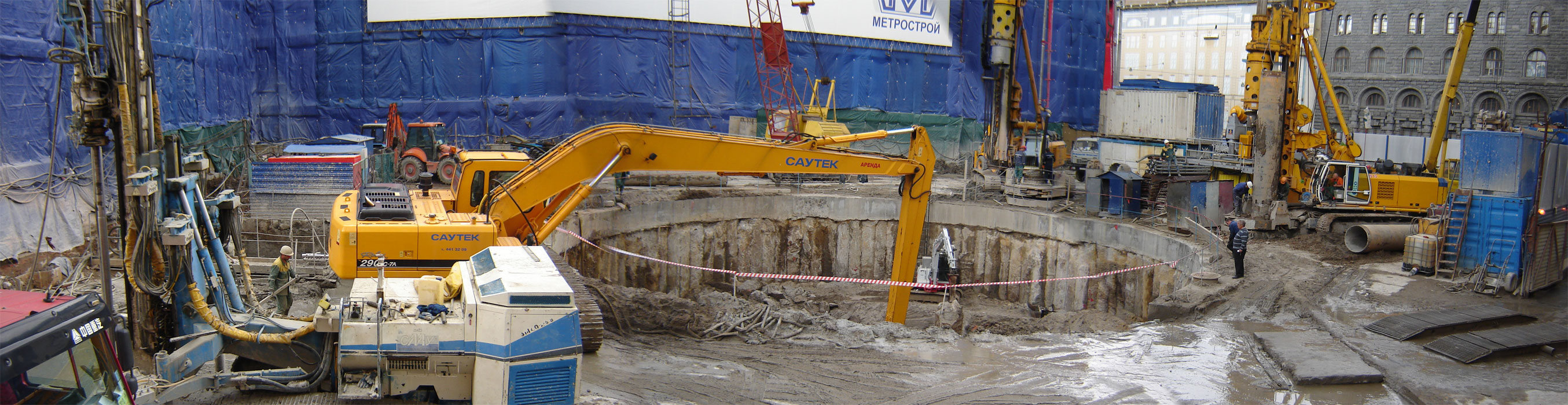

Re: Адмиралтейская
Сообщение Razer »
17-06-10
mission complete

Re: Адмиралтейская
Сообщение Van Trancer »
Котлован получается весь разрыт? Теперь ждут щит?

Re: Адмиралтейская
Сообщение Razer »
работы по разработке грунта стартового котлована еще не закончены.
mission complete

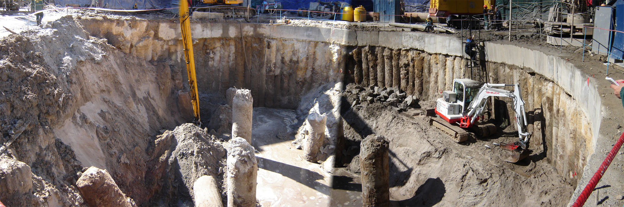

Re: Адмиралтейская
1)что за сваи в центре?
2)сваи бурят сквозь фундамент старого здания?
3)Хватит ли места для размещения всего комплекса?
4)если нет, то как будут изворачиваться?
Спасибо за фотки.
Если не трудно, расскажите чего-нибудь интересного про объект.
Re: Адмиралтейская
А разве в обязанности компании по сносу зданий не входит срытие старого фундамента под корень? Тем более в данном случае?

Re: Адмиралтейская
Сообщение Razer »
сваи в центре котлована - упоры под домкраты щита. вдоль стены здания, расположенной параллельно б.морской были проведены работы по распиливанию оставшейся части фундамента для устройства лидерной траншеи под шпунтовое ограждение будущего вестибюля.

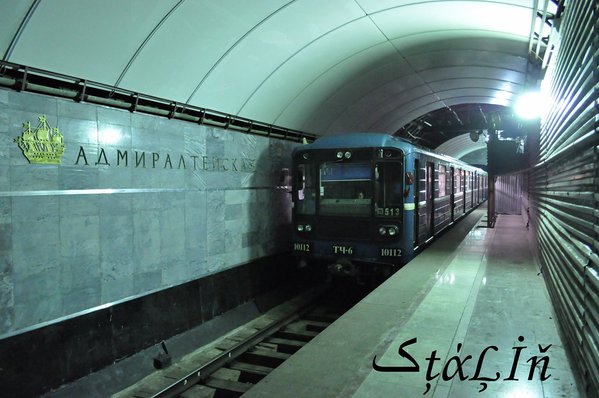

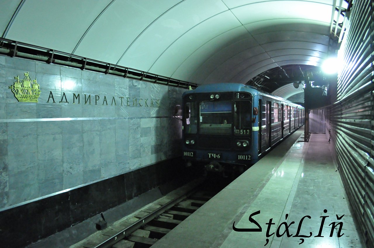

Re: Адмиралтейская
Из контакта.
Автор: Константин Павлов

Сообщение metropes »
кораблик просто в тему!
