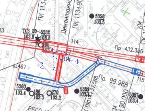

Я правильно ли понял, что стена 1 ещё не демонтирована. (по видео видно) И как долго этот процесс будет длиться? Щит вошёл, а доступ к вентиляции закрыт. Ещё нужно отдельные части ТМПК сделать разворот, что они ещё будут ещё мельче разбирать? Прости за мой глупый вопрос?
Какой диаметр ходка обозначенной 2? И у меня такой же вопрос.

Я не понял, про какую стену и про какой ходок Вы спрашиваете.

Извиняюсь, картинка полетела. Повторяю вопрос. Остальные некоторые вопросы ответили, но не все. По какой схеме разборки, где документация?
Какой диаметр ходка обозначенной 2? И у меня такой же вопрос.Manhattan писал(а):Кстати такой вопрос: как будет устроен переход между кольцами тоннеля и демонтажной камерой?

- Screenshot.png (321.6 КБ) 19954 просмотра
Документацию о том, как будут разбирать ТПМК, здесь Вам никто не покажет, т.к.технические решения данного процесса являются интеллектуальной собственностью УМа. Достаточно информации о том, что ТПМК разберут на отдельные узлы и вывезут по тоннелю к демонтажной шахте.
По картинке могу сказать, что этого венттоннеля пока ещё нет, т.к. на его месте сейчас находится временный ходок, через который строилась демонтажная камера. Если не ошибаюсь, диаметр этого венттоннеля должен быть 5,5 метров. Проема в демонтажной камере для примыкания этого ходка тоже пока нет.
