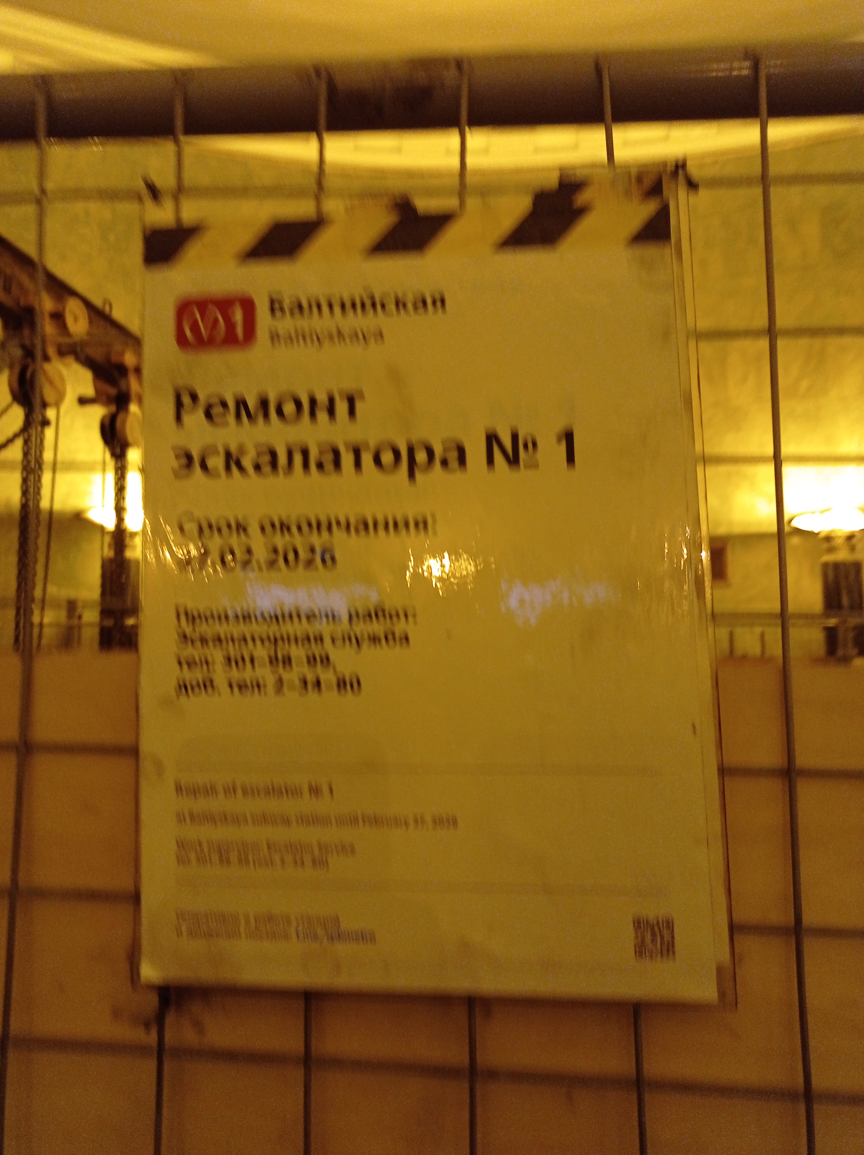

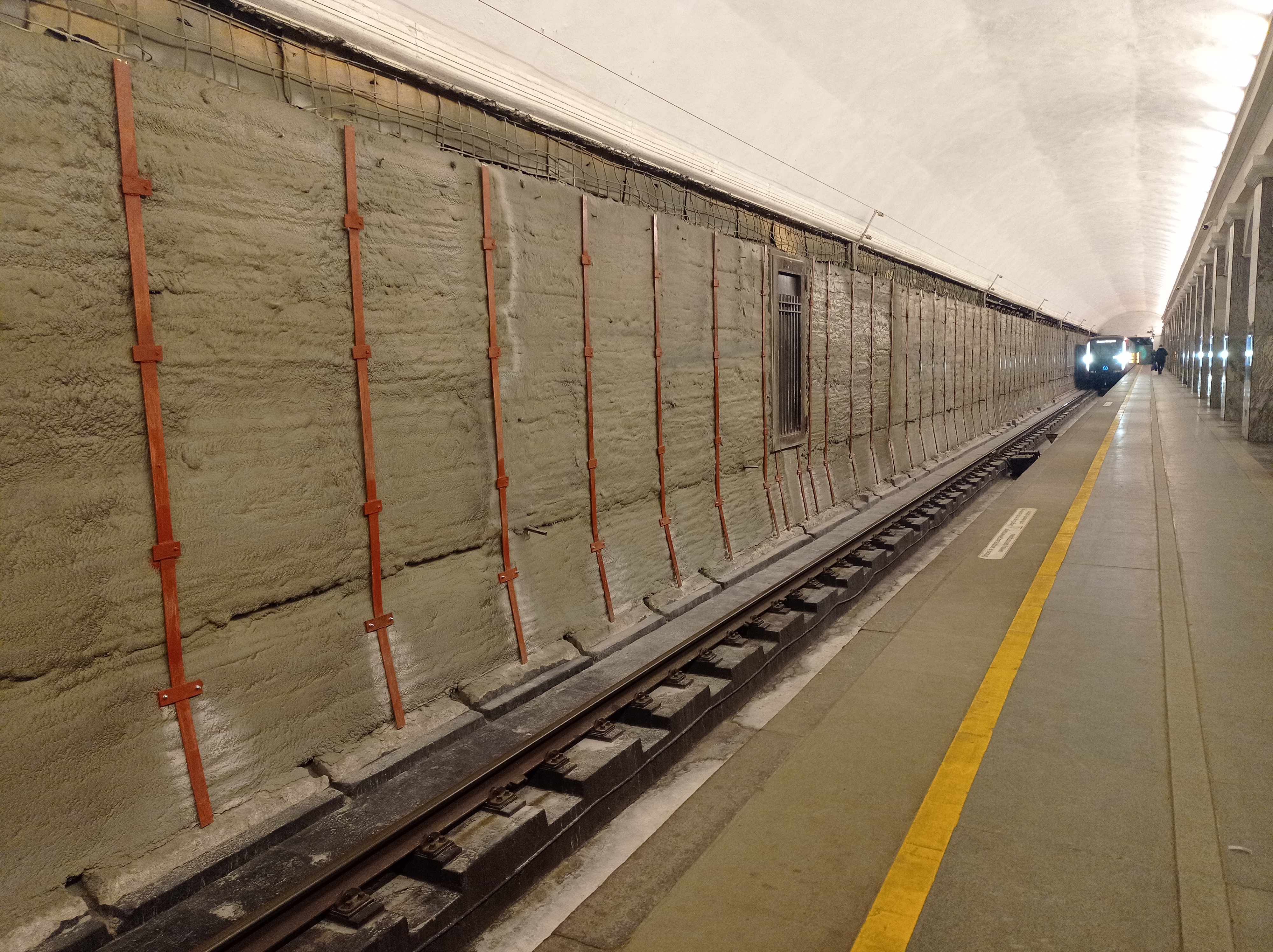

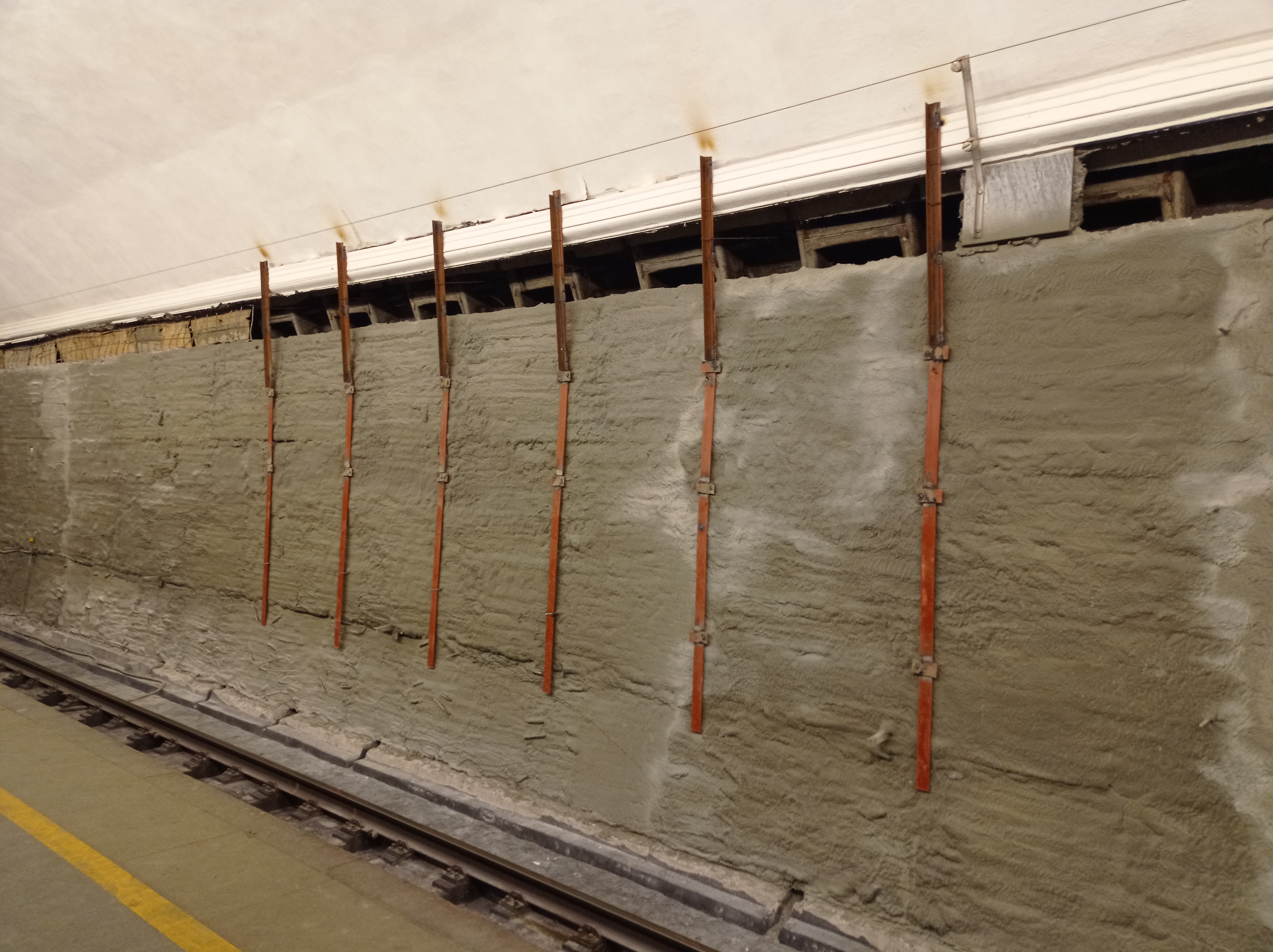

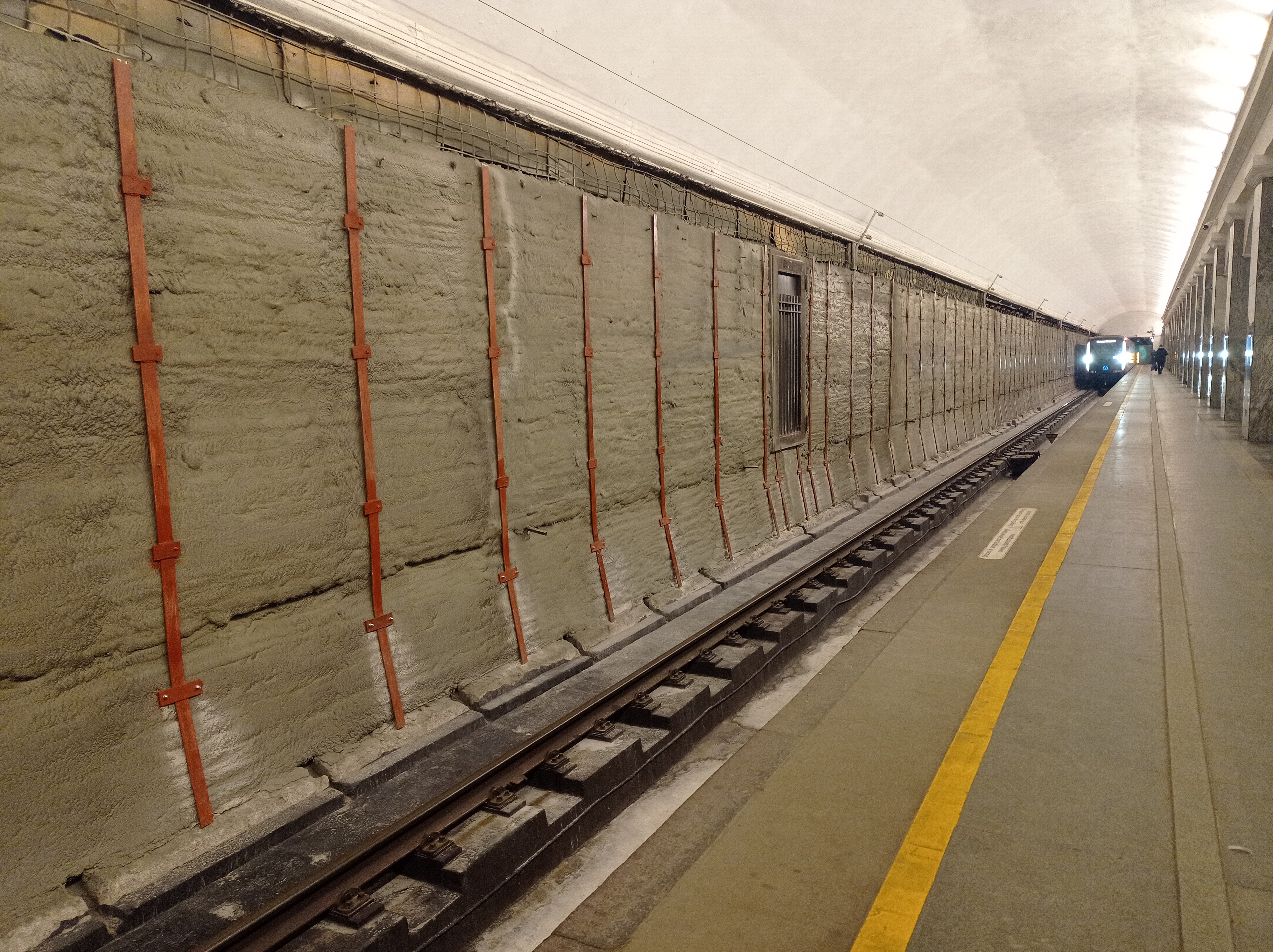

Состояние путевых стен на сегодняшний день. Кстати, повесили новую табличку об этом, теперь дата оконяания ремонта вместо 29 января стоит 31 августа.

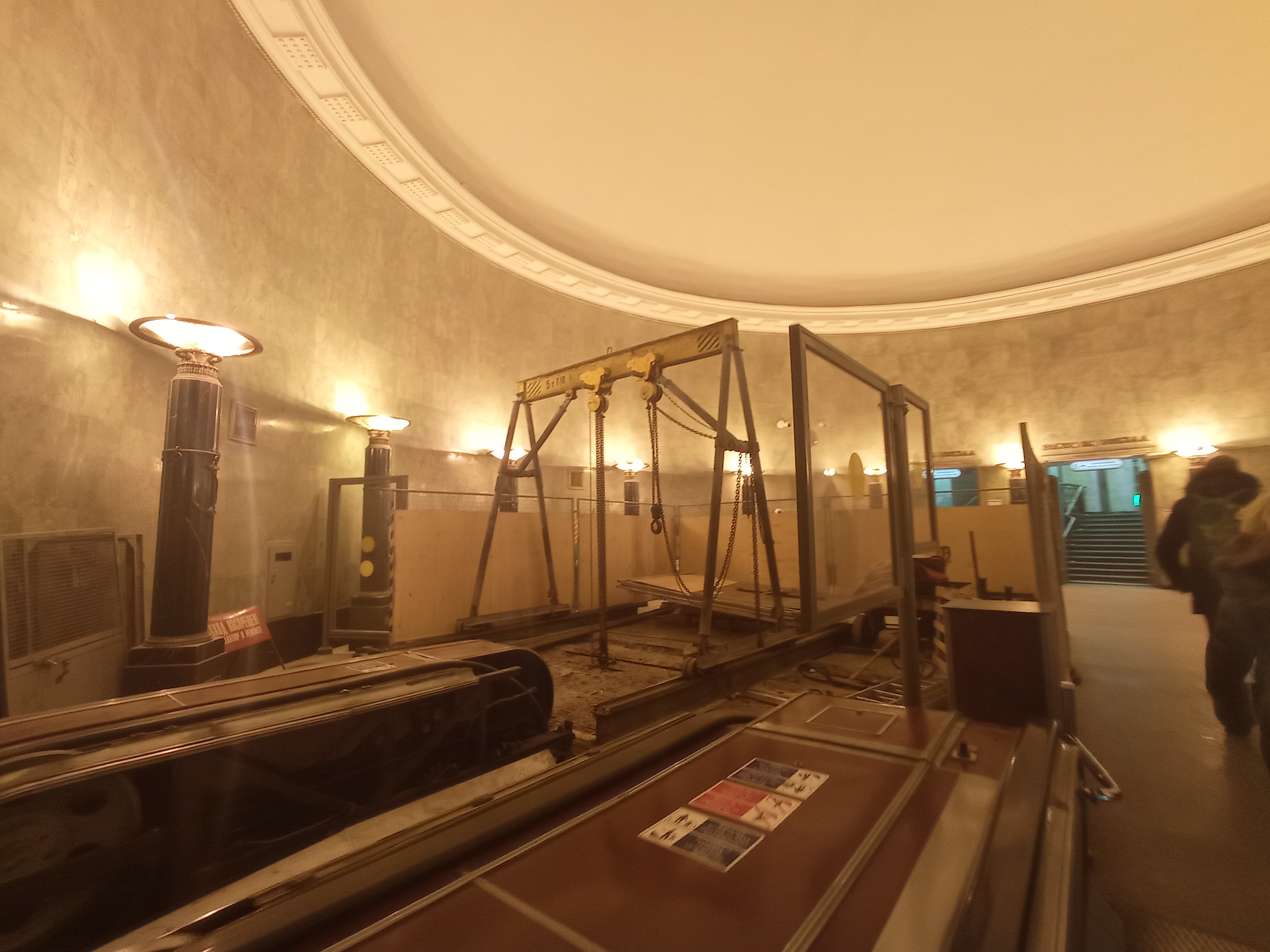

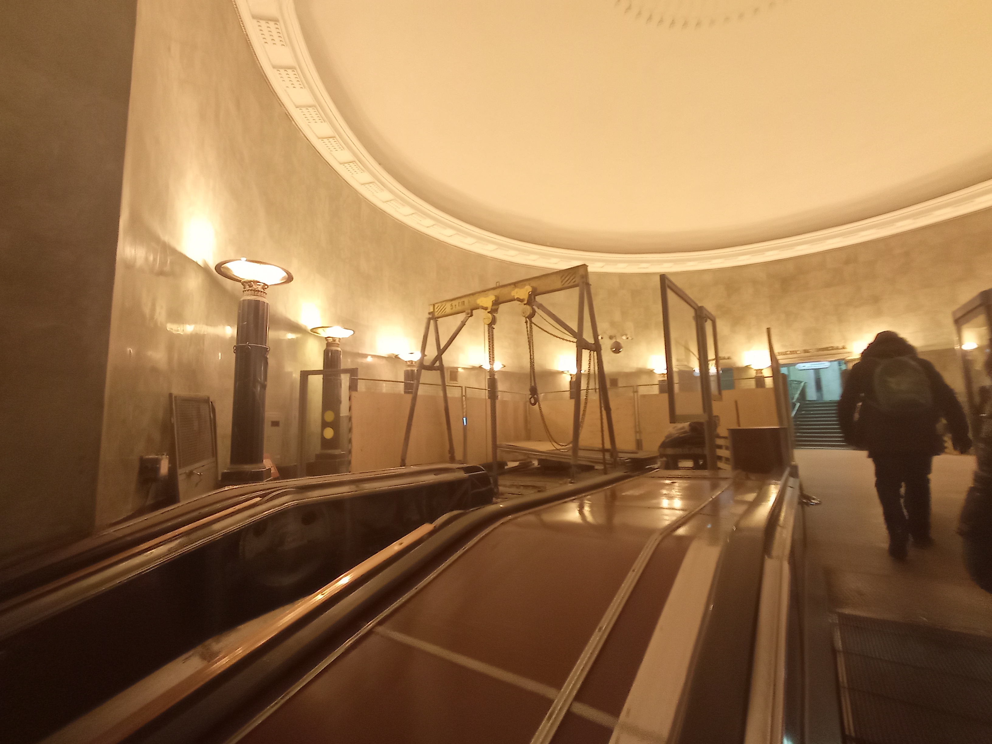

Ремонт эскалатора.

Для чего вообще установили таким образом верхние металлоконструкции?

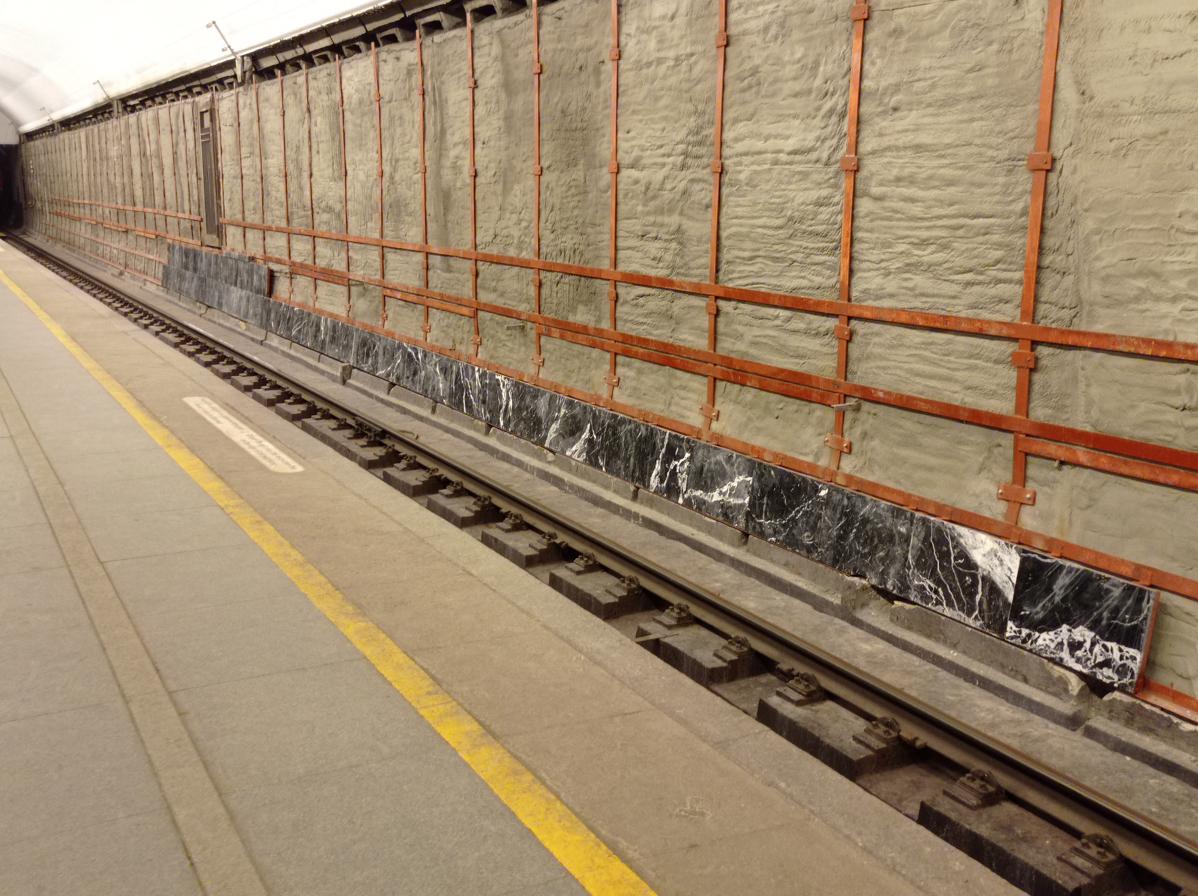

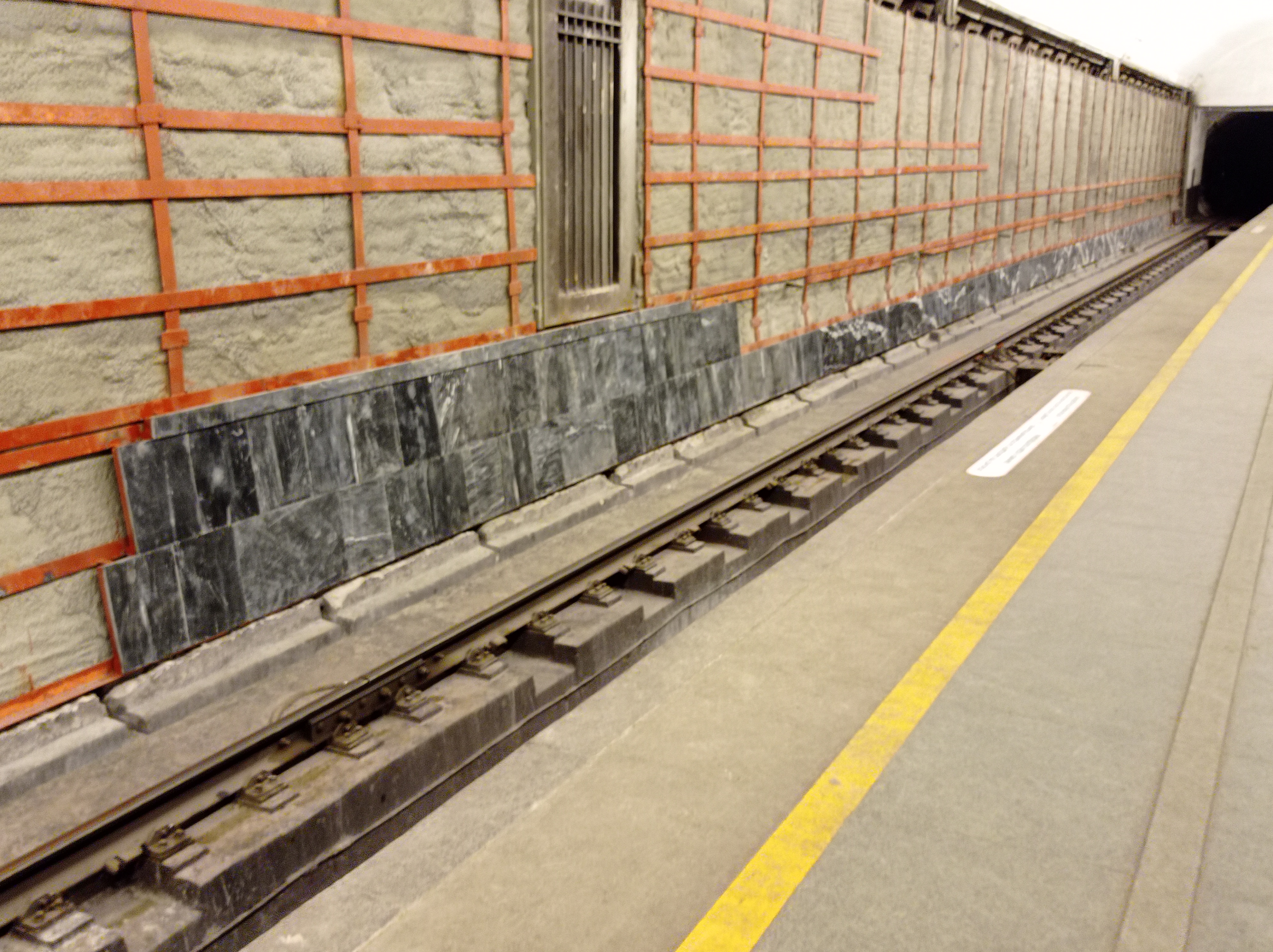

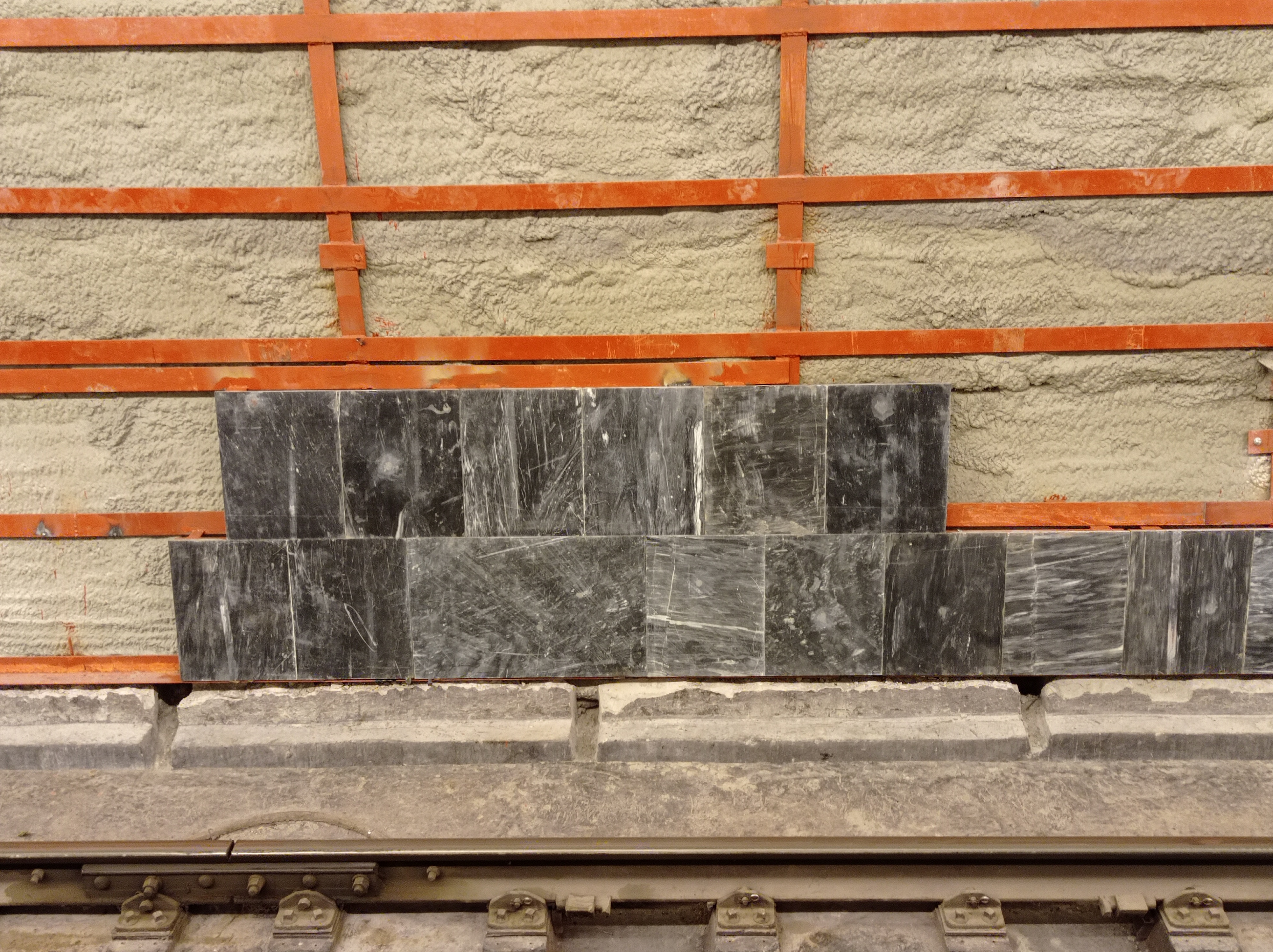

На станции начали укладку мраморным плит в обеих цоколях путевых стен.
Первый путь
Первый путь
Второй путь
Второй путь

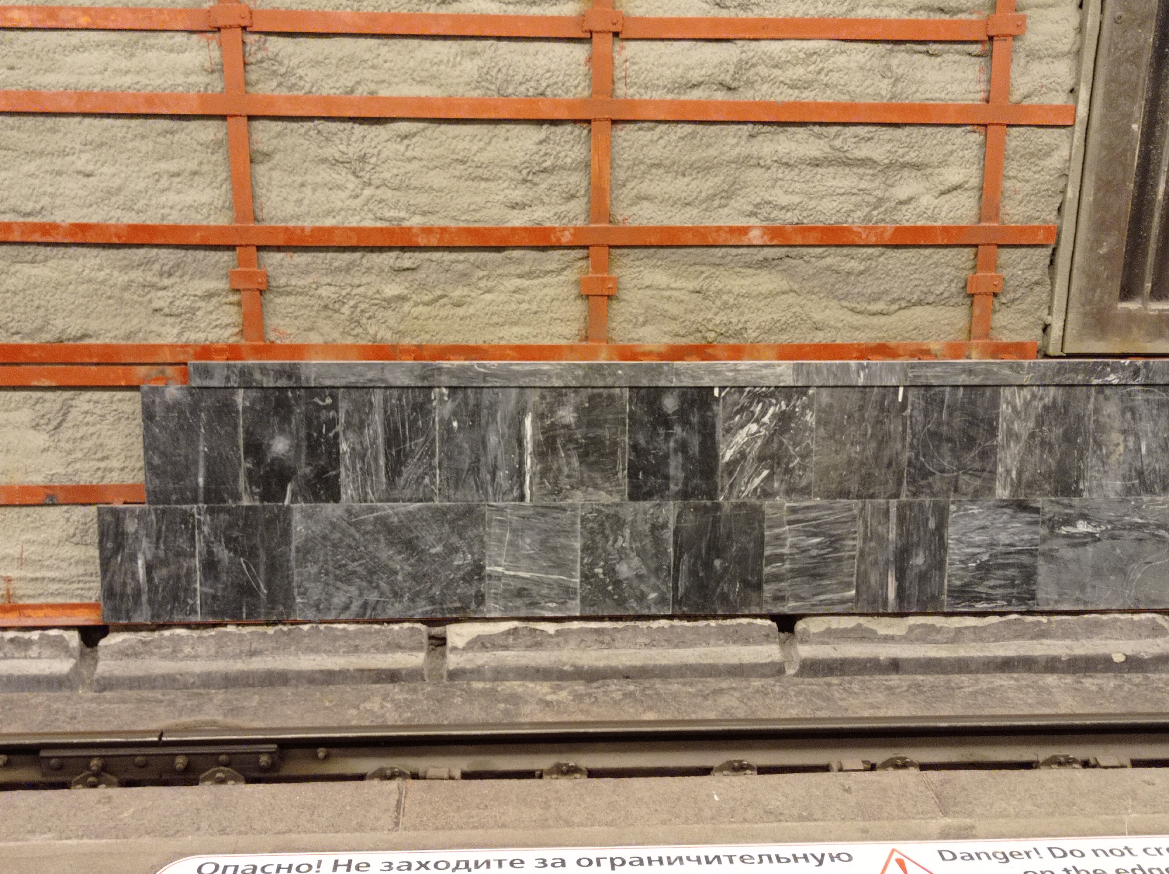

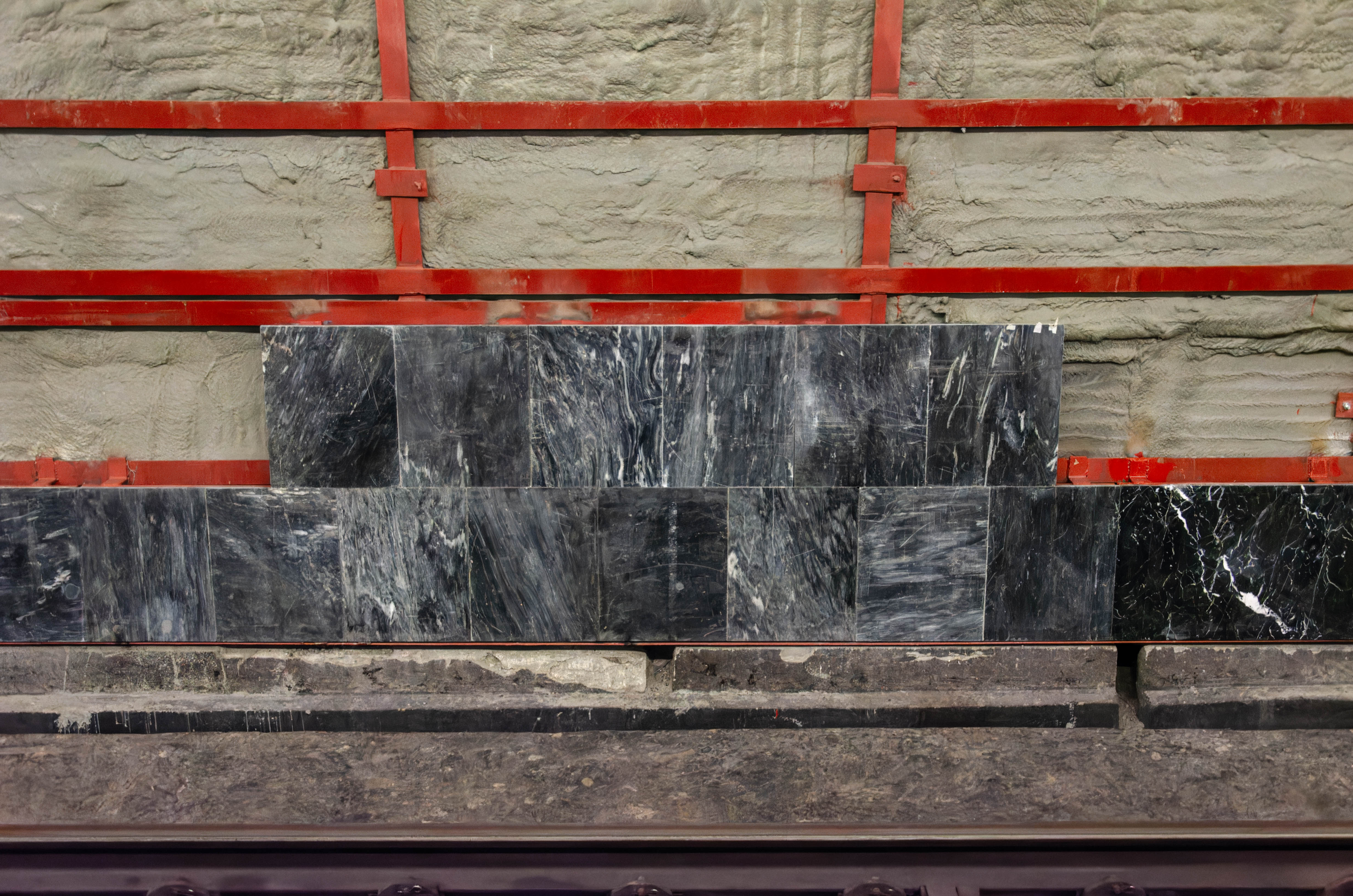

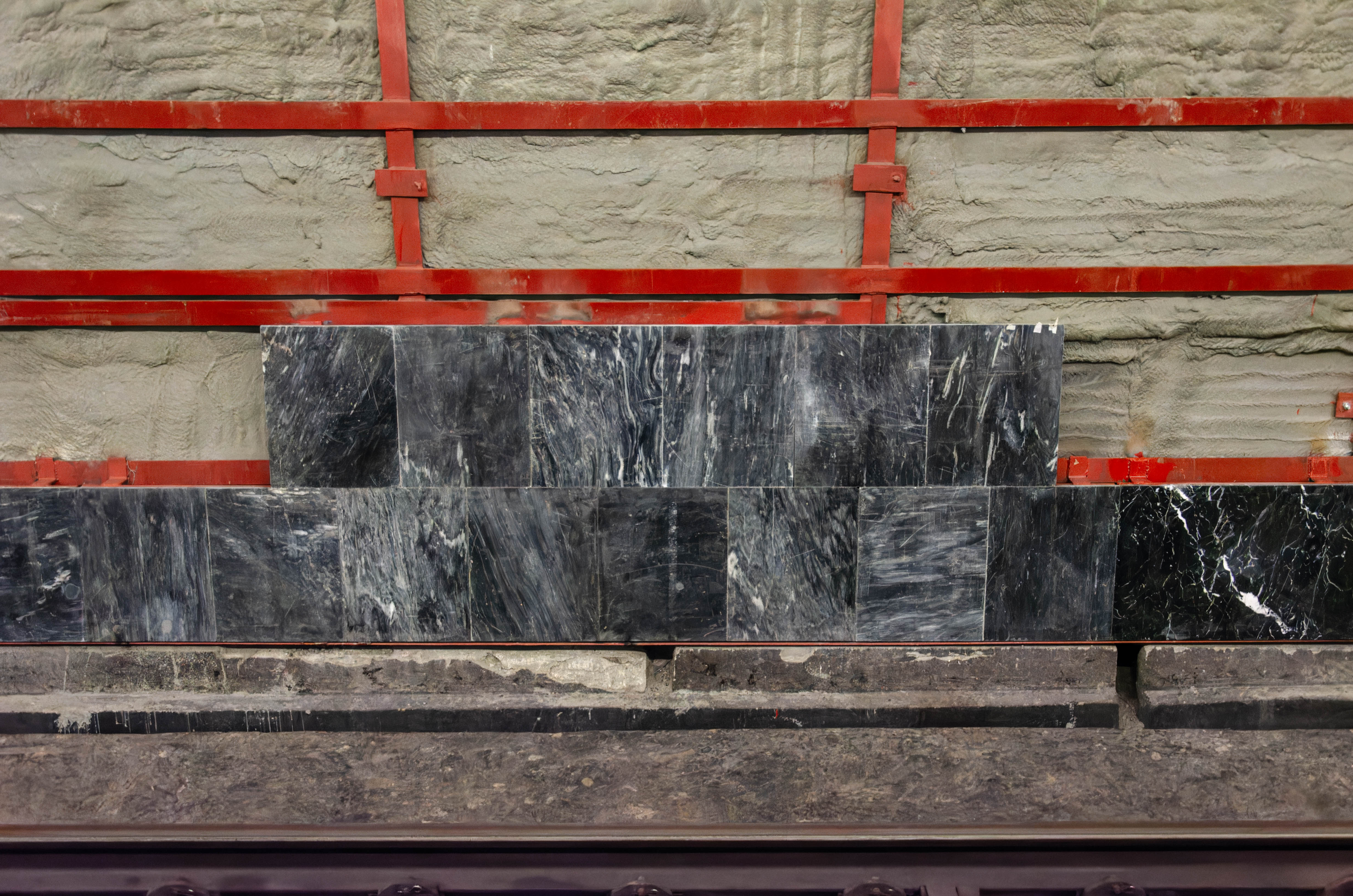

А вот фотографии новой плитки на мой фотоаппарат, чтобы было лучше разглядеть :)

Я так понимаю, что где-то делается панель с плиткой, а затем она просто приваривается к металлокаркасу?

Да, примерно так. В мрамор заранее врезаются штифты, сваривается несколько плит вместе, а потом эта вся история уже приваривается к каркасу на стене. Называется кассетным методом монтажа.

хм, а как они тогда эту плитку будут убирать, в случае протечек на пример? Ну, чтобы путевую стену в целом отремонтировать (я про часть за плиткой самой).

Не знаю. Наверняка на такой случай есть способ. Но предполагается, видимо, что это крайняя мера, потому как главный плюс такого монтажа в том, что в случае протечек вода потечёт за мрамором, а не по нему. Ну и самим плитам не потребуются шурупы, потому как уже приколочены намертво.

С другой стороны умно, что так теперь делают

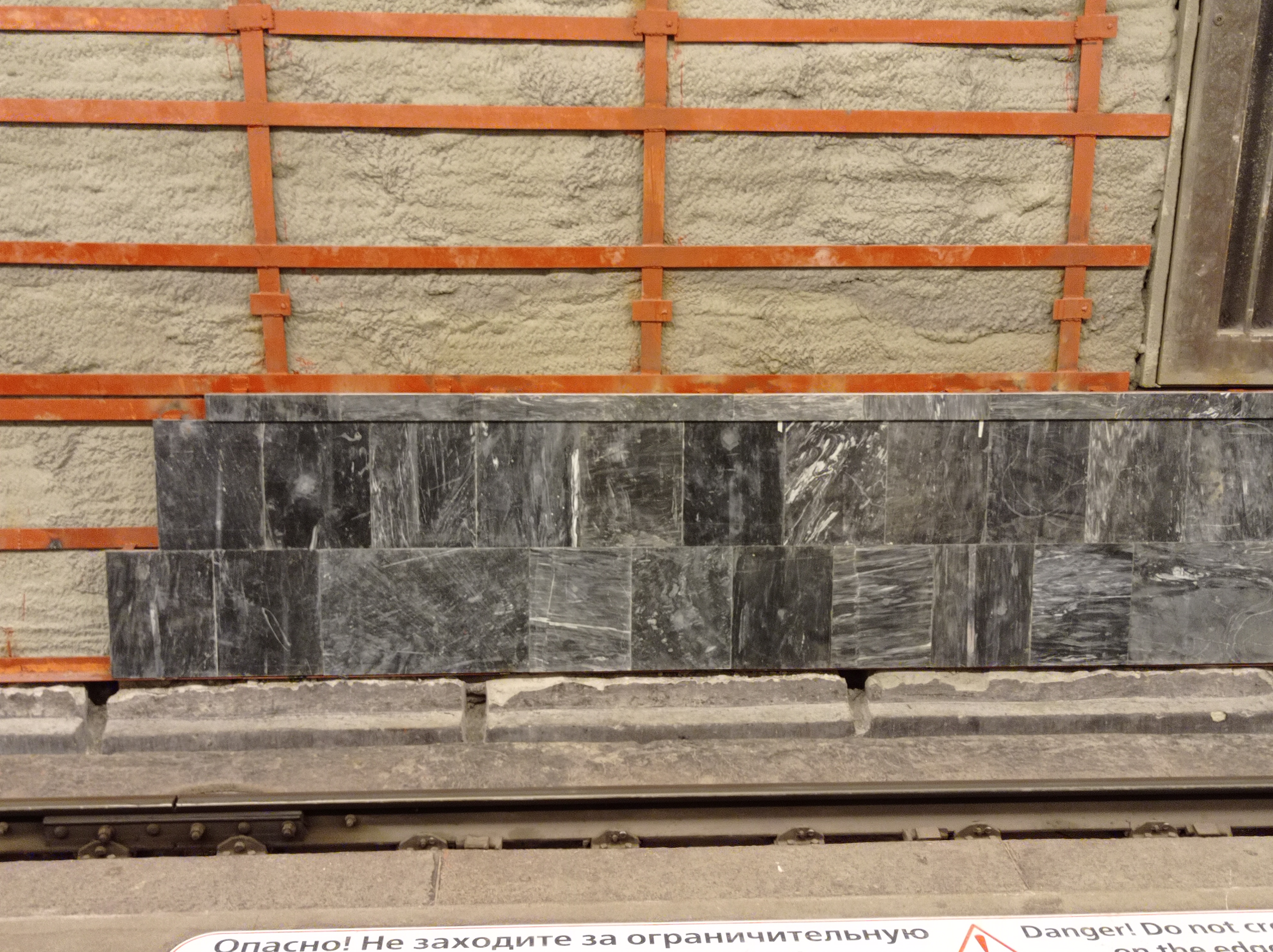

Уже приблизились к краю цоколя, который разделяет сам цоколь и непосредственно основную часть путевой стены
