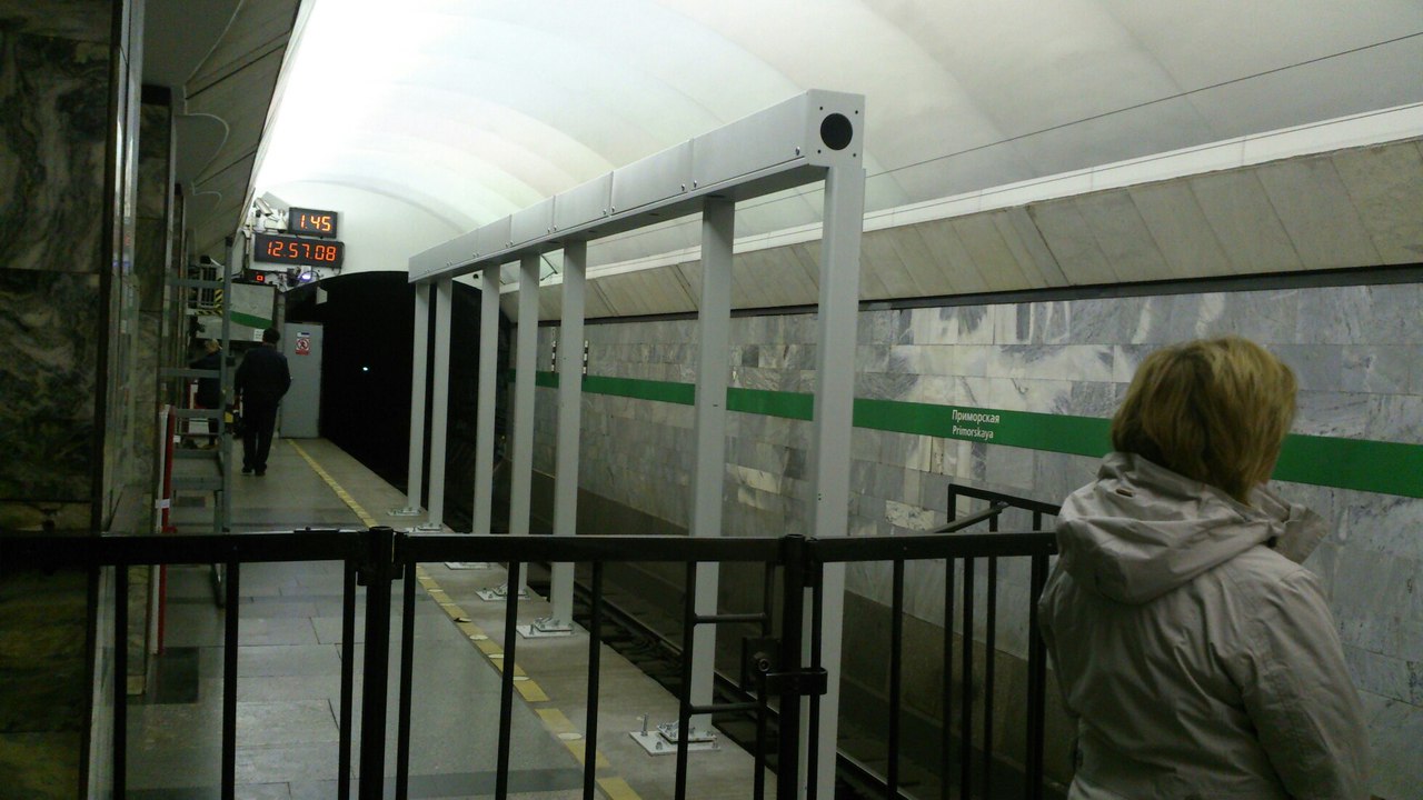

К чему их прикручивают? Только к краю гранитного пола? Хлипкая конструкция получается.

Manhattan писал(а):К чему их прикручивают? Только к краю гранитного пола? Хлипкая конструкция получается.
Ну, скажем, пол-то не гранитный, а бетонный.

Re: Приморская
На самом деле полы боковых платформ на большинстве станций весьма тонкие: гранитные плиты толщиной 4-5 см уложены на песчано-цементный раствор толщиной от 3 до 7 см (для создания уклона), который, в свою очередь, лежит на тонких железобетонных плитах коробчатого сечения. Они имеют толщину около 1,5-2 см (только по краям ребра жесткости до 10 см).

Сообщение Manhattan »
Лично мне эта конструкция представляется крайне ненадежной. Рычаг-то большой, если на верхнюю часть надавить, все эти крепления снизу не факт что выдержат и не разболтаются.
Если бы не контактный рельс под платформой, то напрашивается мысль о том чтобы закреплять вертикальные балки в двух точках - на платформе и внизу на уровне рельсов.
Сообщения: 2265
Re: Приморская
Могут сделать упоры в путевую стену, либо в потолок, но в таком случае стрёмно это смотреться будет.
