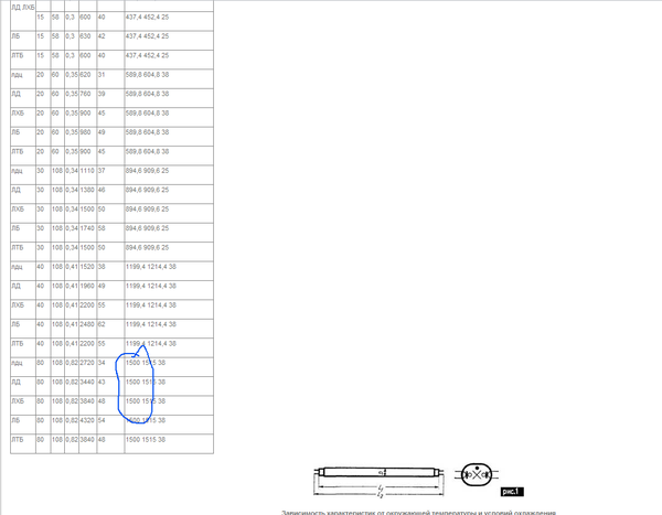

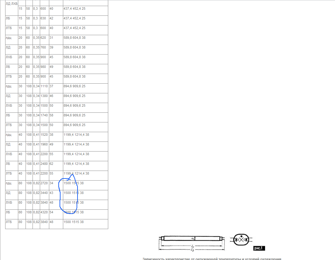

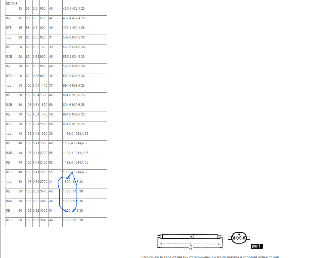

karhu, Не нашёл ни одного фото, где были бы указаны размеры ламп с точностью до сантиметра.

Спасибо! Не знал про такую засаду (на даче несколько старых до сих пор работают). Век живи, век учись.

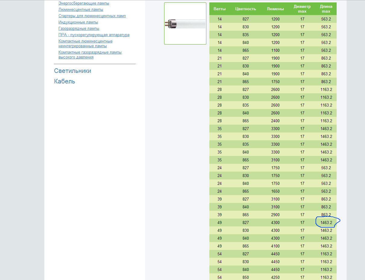

4pet писал(а):нет, нет и ещё раз нет. Это просто такие лампы. Новые люминисцентные лампы. Применяемые сейчас везде и всюду... Ничего общего с размерами ранее применяемых ламп они не имеют. Может к сожалению а может к счастью. Во всяком случае вариантов миллион... не то что раньше. К ому же они экономичнее в 1,5 раза. От сюда весь смысл...
Лампы Т5, что ли?
Ничего не понимаю. На кой ляд нужно было засовывать на Восстания именно их. Они же специально рассчитаны на эксплуатацию в более компактных светильниках (иначе в большом объеме воздуха лампа просто не догревается до нужной температуры, и снижается световой поток), там под них нужно было вообще все освещение снести и сделать новое.

да, Т5. Их сейчас вообще везде пихают. В том числе и на новой Адмиралтейской в боковых залах. А про температуру вряд ли кто-то вообще в курсе))
Хотя в этих светильниках с таким количеством ламп, думаю температура до нужных 30-35 градусов поднимается.
