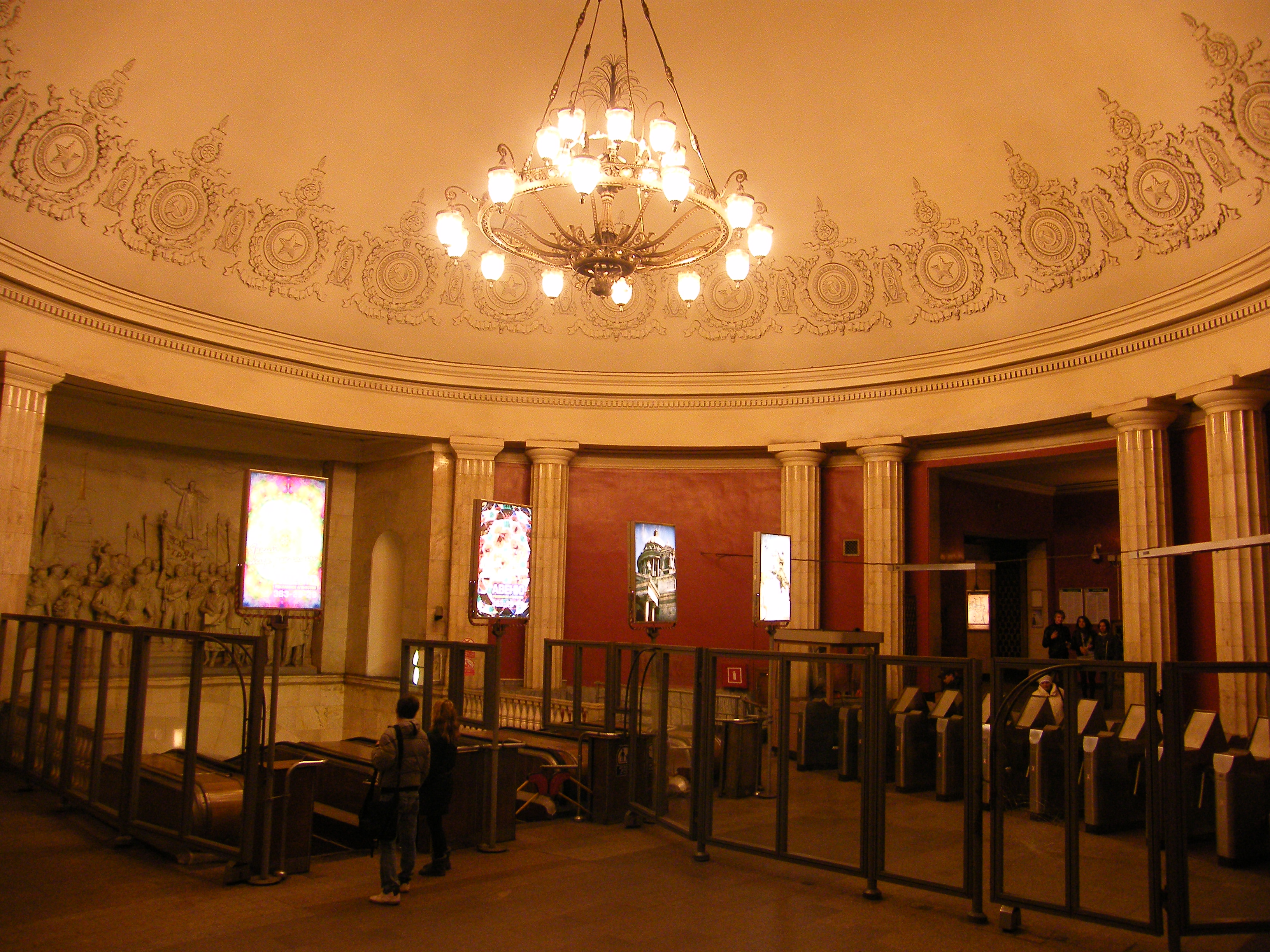

так ограждения теперь почти везде, я так понял

Мне кажется, больше вид портят рекламные стойки в таком замечательном зале. Ладно уж в НХ, но могли бы уж на этом уровне их не ставить.
Но и загородки тоже могли бы быть и поизящнее. По крайней мере, для станций первой очереди.
