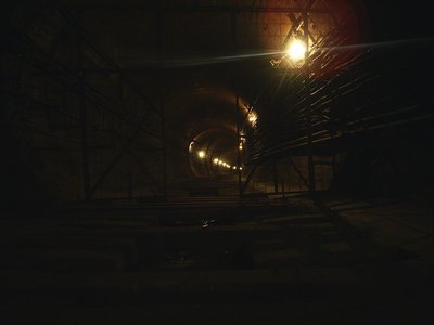

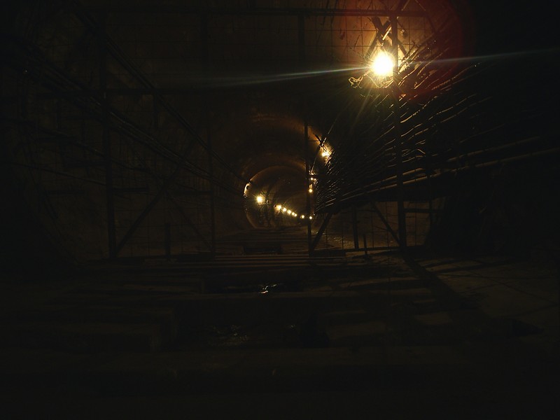

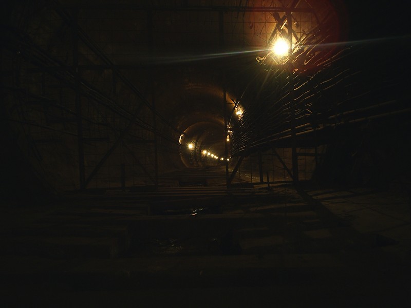

Ох скатываемся мы в оффтоп...
Гермы демонтировать как ненужные. Вывести из эксплуатации санузлы №№ 562-564. Вентсбойки 543 и 544 и так не обслуживаются в мирное время.
Оставить и обслуживать ОВУ как средства откачки воды, а так же скважины ОВУ.
Мне всё-таки кажется, что содержать лишние 2 километра путей (в идеале - 4) - достаточно большие траты ради пары поездов в день, от которых так же можно отказаться.
А в конце концов, кабели проложены и по разобранным участкам за Техноложкой, разобранные ССВ1-1 и оборот на Большевиков. И ничего, замена раз в 20 лет не так затратна оказывается, и отсутствие путей - не аргумент:
