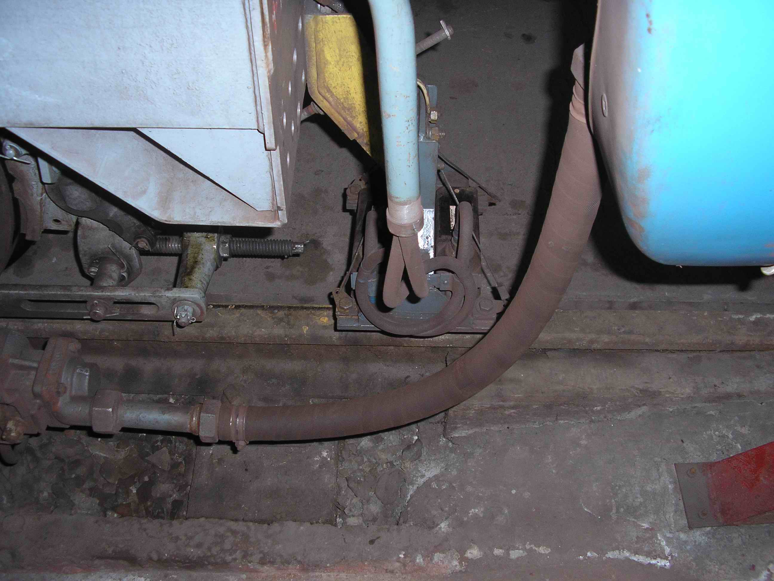

Бурый писал(а):Видимо затем, что одна катушка не может одновременно воспринимать текущую и предупредительную.
Конечно "диапазон частот" одинаковый и для АРС и для автоведения. Они принимают одни и те же сигналы и показывают одни и те же значения. На то и дублирование. Раскладка частот стандартная:
75 Гц - "80", 125 Гц - "70, 175 Гц - "60", 225 Гц - "40", 275 Гц - "0", 325 Гц -"РД"
Всё как и везде, ну кроме РД - разрешения движения под "0", у нас при заданой "0" состав останавливается автоматом. Чтобы не задерживать график на конечных (когда впереди в тупике стоит состав и горит "0") в рельсовую цепь подаётся дополнительная частота 325 Гц. С ней можно ехать и под "0" с нажатой педалью. На пульте загорается дополнительный светодиод РД. Обе частоты 275+325 принимаются на одну пару катушек. Зачем использовать ещё одну пару никак понять не могу. Видимо в Москве (и остальных городах) используют два независимых комплекта АРС для дублирования и для каждого используют свою пару катушек или в одном комплекте используют два независимых приёмника. По другому объяснить не могу.
Выглядит так:
