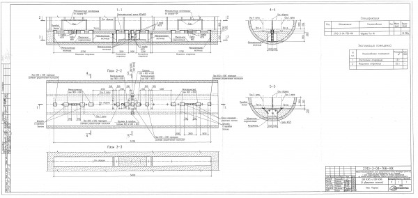

Строительная часть проста и логична.
Вот бы взглянуть на технологическую! Думаю, там будет очень тесно.
И, конечно интересно, какие будут насосы.

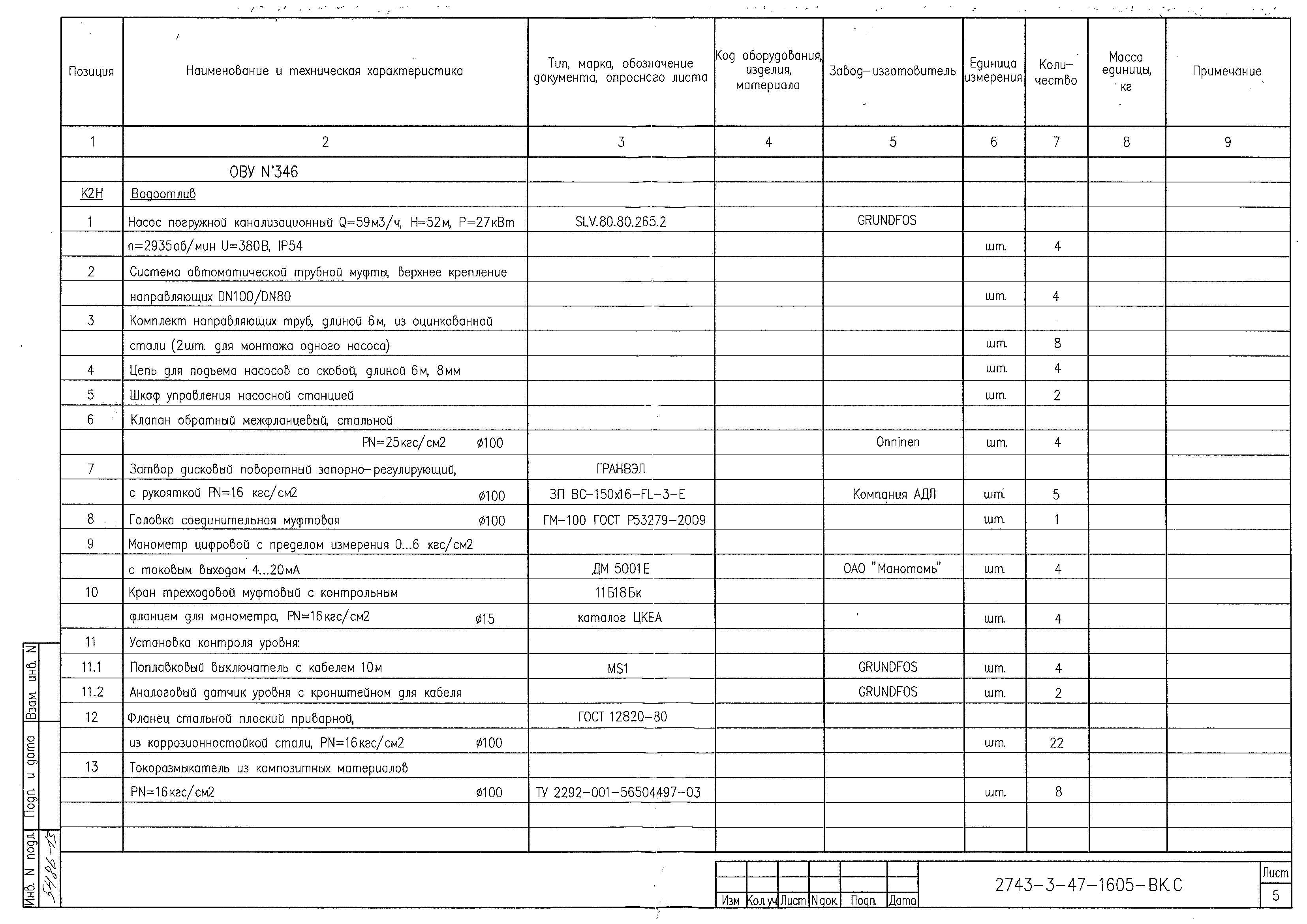

Почитал про насосы.
На ОВУ347. будут стоять горизонтальные самовсасывающие насосы vs4 американского производства, а на 346 - погружные, марка пока не определена.

kot писал(а):На ОВУ347. будут стоять горизонтальные самовсасывающие насосы vs4 американского производства, а на 346 - погружные, марка пока не определена.
Прям уж не определена. В 346 GRUNDFOS SLV 80.80.265.2, а в 345 GRUNDFOS SEV 80.80.110.2 Недешёвые насосики, но устройство ответственное, а с таким бюджетом стройки это не так и много. Кроме того у Грундфоса в России завод есть. Вполне возможно, что там их и производят и под импортозамещение эти насосы не попадают, поскольку местного производства.
