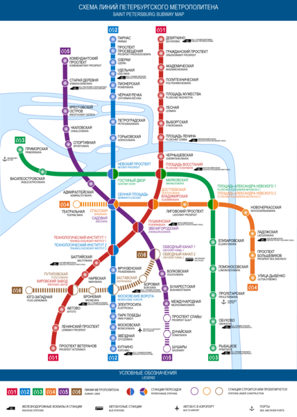

djtonik писал(а):1. Плашки умнутся до нормальных размеров
2. Пересадки трогались из-за добавления кривизны ФПЛ.
3. КВЛ загнулась в сторону МПЛ для того, чтобы посмотреть, как будет выглядеть поворот к Пулково. Пока это не окончательно.
4. Названия пересадок тоже переставятся, мне не нравятся, как они сейчас выглядят.
Я прошу пардону, но а как тебе моя-то схема? Она ведь идёт по немного другому пути, нежели твоя. И я её тоже с нуля рисовал (ну, кроме плашек М1-6), и там есть пунктир, а ещё вчера я приделал к ней Неву и легенду. Что, так всё плохо и уныло, что и не стоит внимания, да? Или всё-таки есть, на что обратить внимание? :)

Ты зря спрашиваешь моего мнения, тк я не могу быть объективным. Ревную, конкуренция и всё такое :)
Но раз уж напрашиваешься, то вот вещи, за которые цепляется глаз:
1) Шрифт Gost.ttf (будет нечитаемо в вагоне)
2) Градиентные станции и неградиентные пересадки
3) Градиент НВЛ выделяется по отношению к цвету линии
4) Думаю, надо перестать купать надписи там, где это возможно. Например, «Приморская», «Адмиралка».
5) Абрис пересадочных станций ККЛ уменьшить до размеров станций других линий.
6) Лиговка не посередине :) меня это бесит в официальной схеме до рези в зднц.
7) Непараллельность ТИ-Пушкинская к МВ-ОК, можно поиграть с формой. Дострой линию до Лиговки и увидишь, насколько нынешняя траектория проигрывает.
8) -> ДунайскАЯ, ЗАСТАВСКАЯ.
9) Броневая также не по центру. Думаю, подвинуть можно.
10) Петроградка нарисована на берегу, а Горьковская - в глубине, хотя это не так.
Навскидку так. Может, ещё что увижу - напишу.

Да я понимаю, что ревнуешь и не можешь быть объективным. Прошу прощения за настойчивость.
Но спасибо за критику, замечания все по делу. Раз уж я за каким-то хреном ввязался немного не в своё дело, будем мастерить параллельно. Если, конечно, очень-очень сильных возражений нету. :)
Кстати, я пробовал продлить ненужную этой схеме ККЛ до Восстания. Но это требует переделки соседних линий, да и вряд ли её нужно тянуть на этой схеме даже до Лиговки. И, так как мсьё не очень хорошо знает толк в извращениях, я это бросил. :)

Трассировку ККЛ перетрахивать не стал; всё-таки должно же мне казаться, что я на более верном пути! :)
Градиент у пересадок - тоже делать не стал. Уж больно он некрасиво смотрится, либо я не знаю, как его сделать более привлекательным. Пусть это будет фишкой такой (хотя, я бы с радостью отказался и от градиентов на простых станциях).

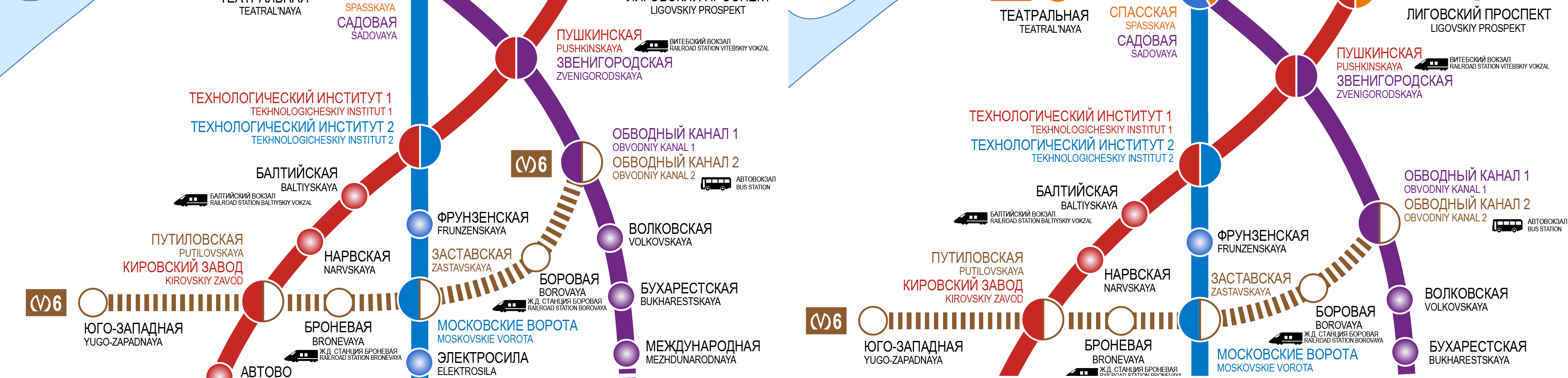

Если опустить ОК на уровень Волковской, то ККЛ сразу станет более симпатичной, кмк.
Сообщения: 2869
Re: Схема к открытию «Международной»
Согласен. Коричневая линия станет симпатичнее. Однако вместе с этим появится много бесхозного пространства между Звеником и Обводным. А также придётся удлинять юг МПЛ (а следовательно и все остальные линии, чтобы не выходить из концепции одинаковой длины), так как все надписи уже катастрофически не помещаются. Надо подумать.
Сообщения: 6769
Не переделывай схему целиком, а сделай 3 варианта этого узла и выложи рядом.
Сообщения: 2869
Ну, на 3 варианта меня точно сегодня не хватит, но вот два (старый и новый):
Второй симпатичнее. ИМХО.
Сообщения: 6769
Второй, несомненно, лучше.
Сообщения: 6499
Второй вариант однозначно лучше, хотя всю картину целиком не видно (нужно в уме плавно продлить линию до Лиговки, чтобы получить правильную кривую).

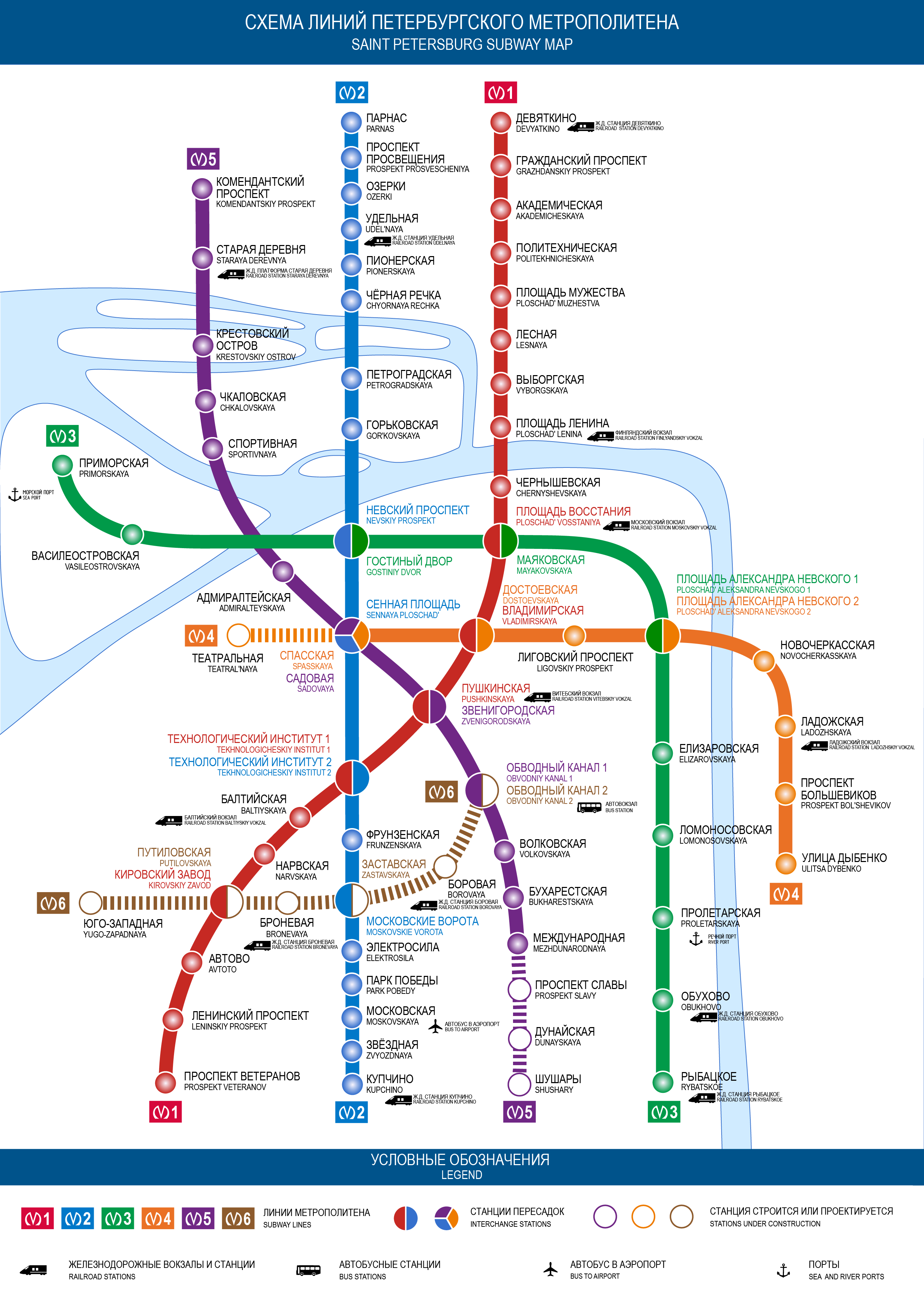

В метро повесят обновлённую схему станций
Новую схему веток Петербургского метрополитена опубликовали на петербургском метрофоруме Subwaytalks.ru. Её развесят в подземке после открытия «Бухаресткой» и «Международной» 27 декабря. Кроме них, на карте отменят пунктиром новую Красносельско-Калининскую линию, а также строящиеся станции — «Проспект Славы», «Дунайскую», «Шушары» и «Театральную».
Красносельско-Калининскую линию сделали светло-коричневой, и в новой схеме она состоит из шести станций: «Обводный канал — 2», «Боровая», «Заставская» (пересадка на «Московские ворота»), «Броневая», «Путиловская» (пересадка на «Кировский завод») и «Юго-Западная». Первую очередь этой ветки планируют открыть к концу 2016 года.
