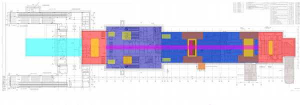

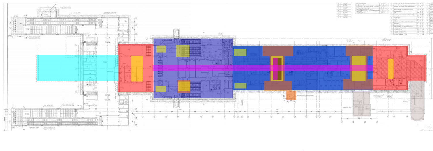

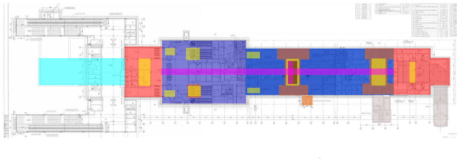

Немного инфографики по сооружению станции и несколько фотографий со стройки.
1. Жёлтый цвет - проёмы.
2. Оранжевый цвет - выбран грунт под уровень основания 3 временной плиты (в том числе для установки опалубки 3 плиты(+6.500))
3. Синий цвет - залитый участок 2 плиты(+10,000)
4, Голубой цвет - залитый участок стен между (+10,000) и (+15.100)
5. Красный цвет - идёт армирование 2 плиты (+6,500)
6. Бирюзовый цвет - Идёт разработка грунта. Пока до отметки второй временной плиты.
7. Фиолетовый цвет - идёт разрезка блоков 2 кольца.
8 Чёрный цвет - демонтированы блоки обделки 1 кольца. 2 смежных и замковый. В объёме пары колец в тоннеле смонтированы полки.
9. Серый цвет - выбран грунт до отметки(+8.870)
10. Розовый цвет - забетонированные центральные колонны между отметками (+10,000) и (+15.100)

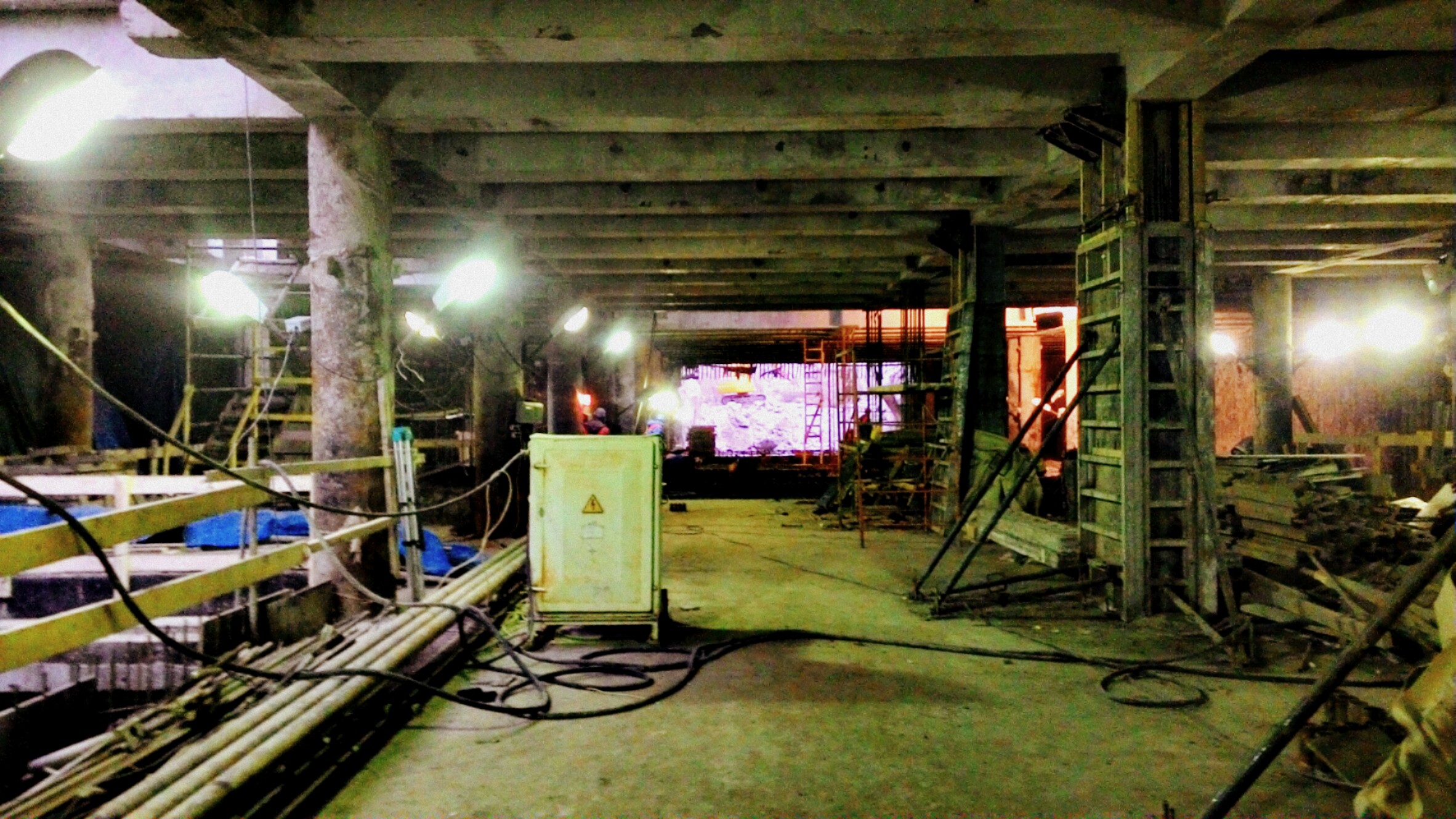

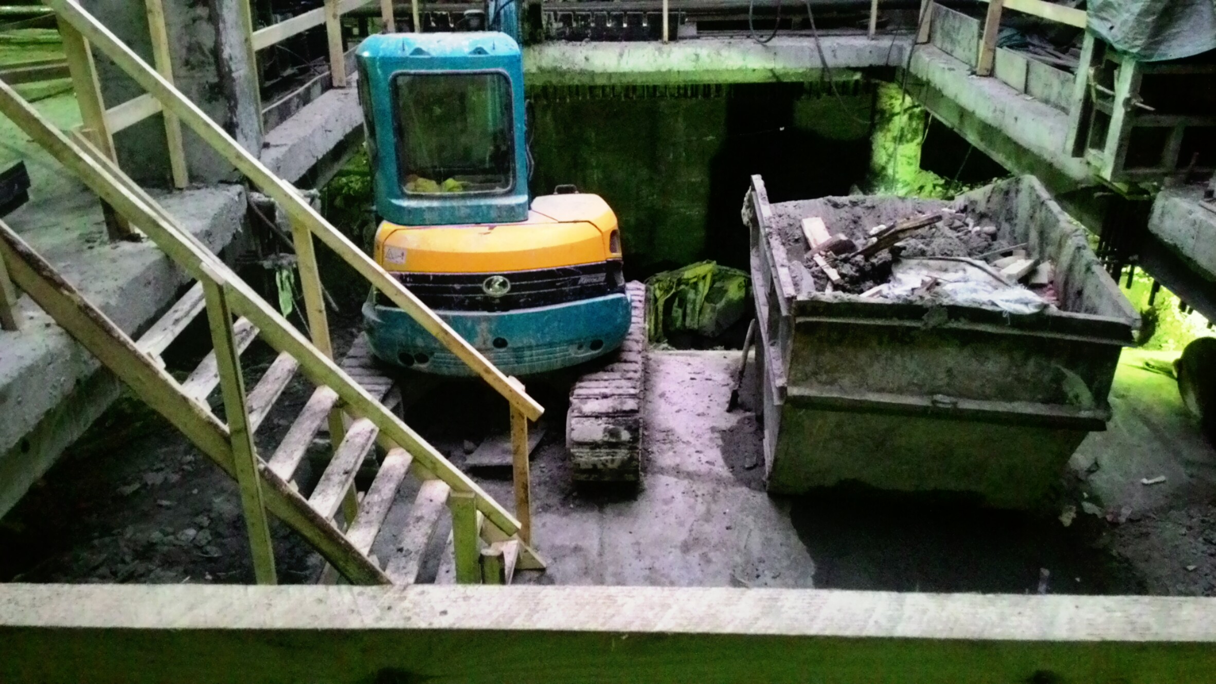

Разработка грунта до 3 временной плиты между тоннелем и стеной в грунте. В соседнем проёме ведётся демонтаж блоков обделки двухпутного тоннеля.

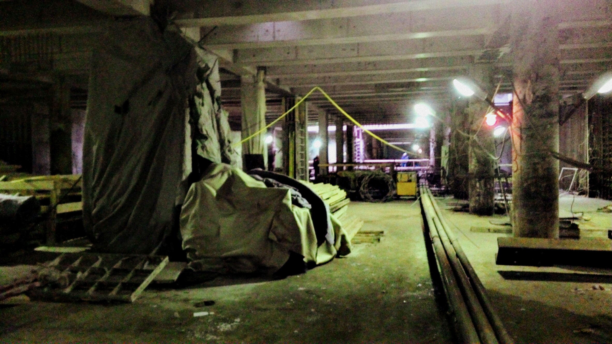

В сторону Савушкина +10,000
В сторону залива на отметке +10,000

Огромное спасибо! А самое интересное - как разбирают обделку - чего не сфоткали?
Re: Беговая (Улица Савушкина)
Блоки раскрепляют с соседними швеллерами и распиливают канатной пилой один из блоков, затем блоки краном поочерёдно демонтируют.
Сам процесс не видел, но думаю, что анкерят рымы, затем цепляют за них крюки паука, дают натяжку; удаляют болты и швеллеры. Собственно остётся полнять блок наверх.
Но это пока только в зоне проёмов.
Как будет проходить демонтаж под плитой мне интересно самому.
Наверно и вправду ничем не будет отличаться от такого же процесса на Дунайской.
Забыл сказать, что устанавливают расстрелы между колоннами под второй плитой.
И ещё, подписи под двумя последними фотографиями я перепутал местами, если кому принципиально. :)

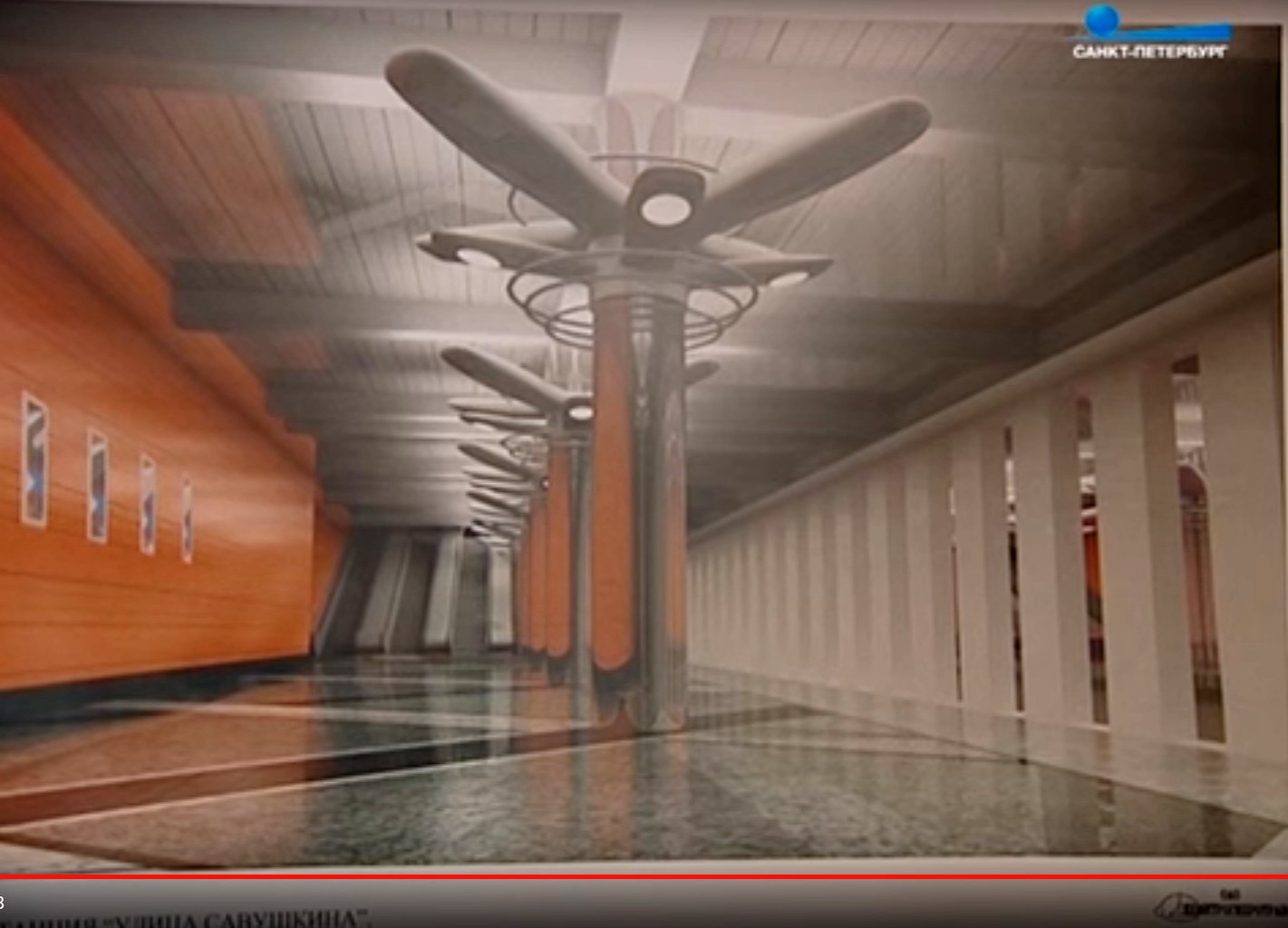

Вот рендер Беговой без горизонтального лифта. Куда симпатичнее.

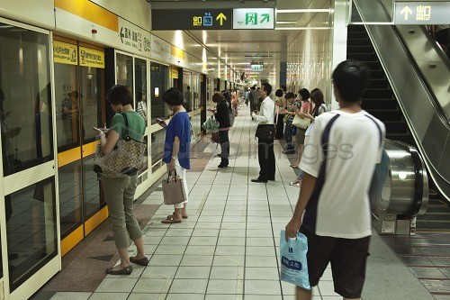

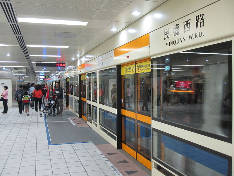

Вы всё против дверей стеклянных? Не знаю чего вам не нравится plaftorm screen doors. Конечно на существующих станциях такое ставить недопустимо, так как ломается весь архитектурный замысел. Но на некоторых новых (а именно мелкого заложения, то есть там где потолок плоский а не сводчатый) они будут нормально смотреться. Я за разнообразие - пусть у нас и такие станции будут, почему нет?
Ну вот например фотки реальных станций из инета (какие-то азиатские метрополитены), ИМХО очень уютно.

2Manhattan Уважаемый Манхеттен, у нас достаточно 10 станций закрытого типа. Что касается именно аля Азия, мы не Китай. Да и такие стекла у нас разобьют. Или еще что сделают, сами знаете почему. Да и смотрится все это скучно, и не интересно.
