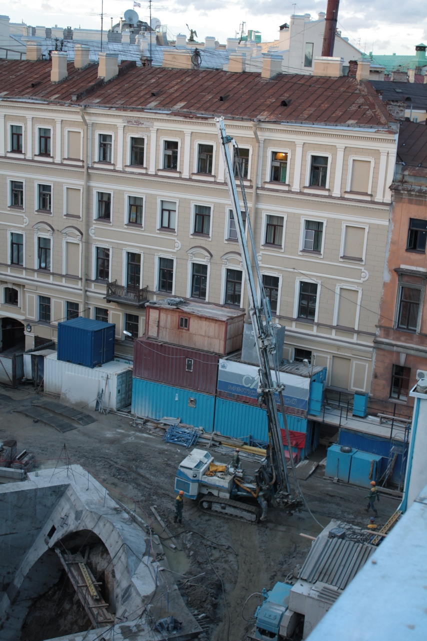

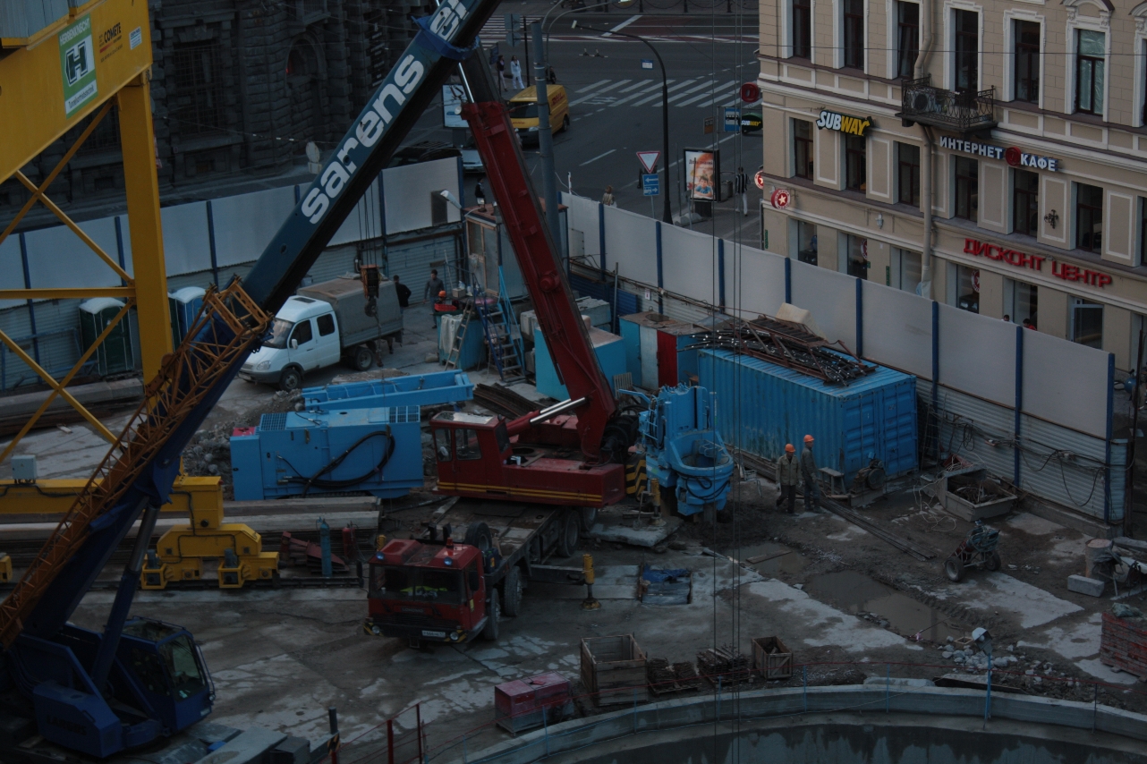

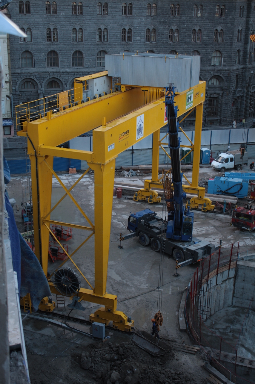

сегодня шел мимо решил сфотографировать через открытые ворота. Из нового добавились два крана, один синий (можно видеть на фотографии) при мне сгружал в котлован какие-то массивные железки.
Если не трудно, может кто нибудь обьяснить роль козлового крана ? С помощью него собирают щит или это часть проходческого комплекса ?

В принципе, да.
Кран собирает-разбирает щит, опускает блоки обделки тоннеля, поднимает породу. Плюс много ещё чего, он же универсальный
В теме про Обводный есть, в роде, даже мои снимки.

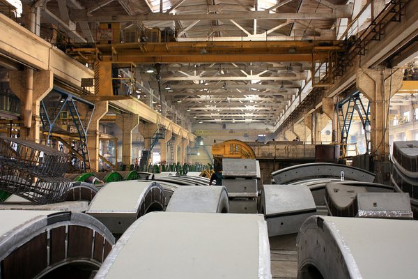

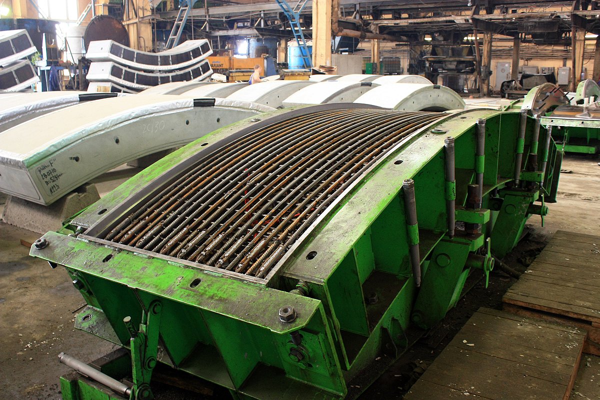

На "Метробетоне" готовы без малого 400 блоков для НХ "Адмиралтейской" - т.е. примерно 48-49 колец.
5-6 колец будут с измерительными блоками (по 4 измерительных блока на кольцо).

Это что за место ? и насколько свежие фотографии ?

Это завод "Метробетон". Фотографии довольно свежие (середина августа)

А измерительные блоки это что?
Что-то типа датчиков слежения за состоянием тоннеля?

Измерительные блоки - это блоки с датчиками.
Датчики - для измерения напряжений и деформаций.

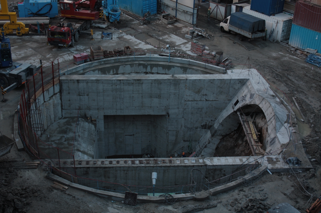

Для чего это помещение, потолок которого монолитится?
(ОК)

Очень странно. Рельс под кран сначала был справа, а теперь слева от НХ??

ну судя по дате, это стартовый котлован не адмиралтейской а скорее всего обводного канала.
