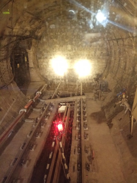

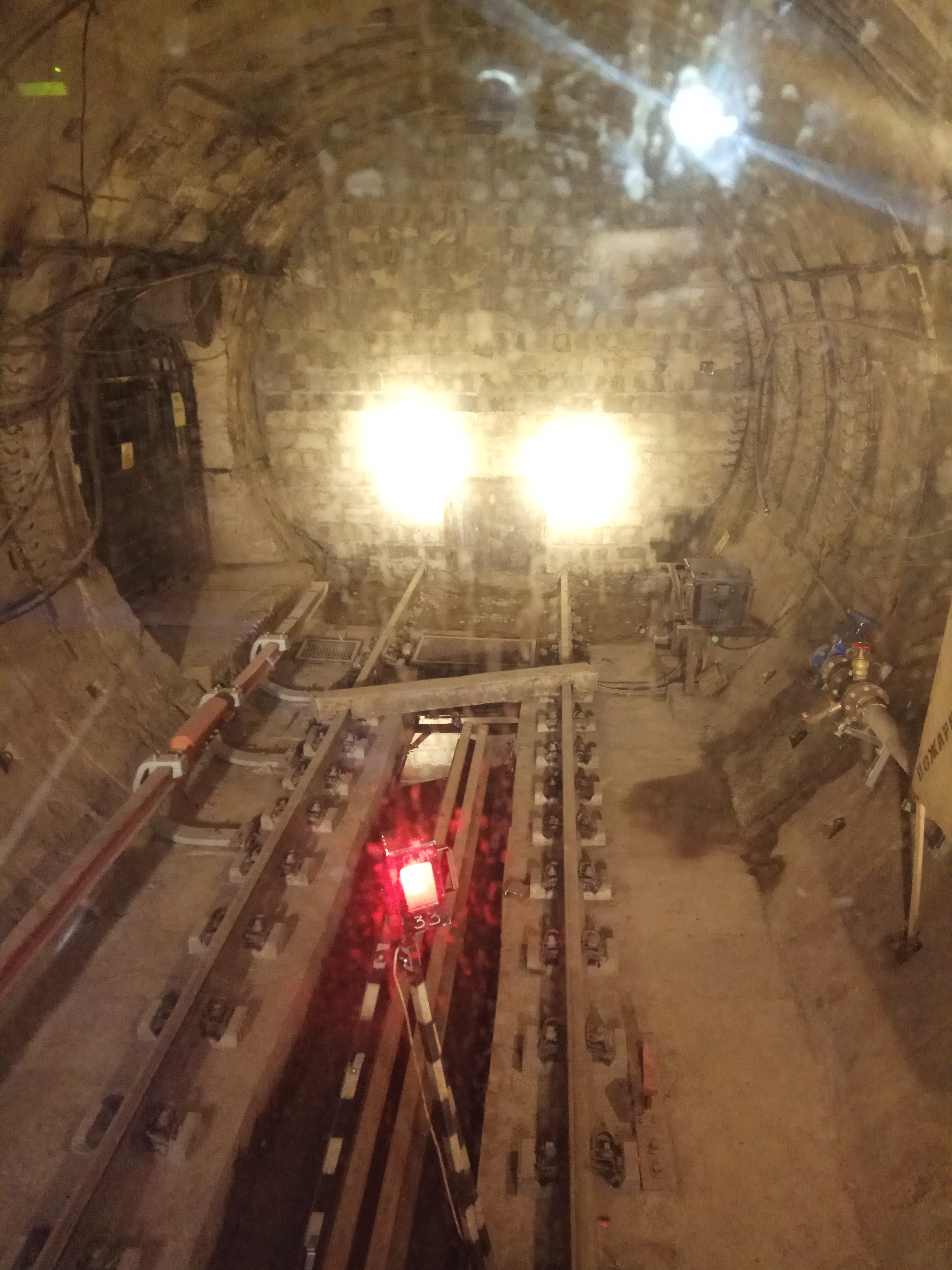

Так в данный момент выглядет 6 тупик Приморской.Тупикового упора нет,стена заложена шлакоблоком.
Сообщения: 14772
Да, теперь на тупиковую призму отлить уже не получится... :P

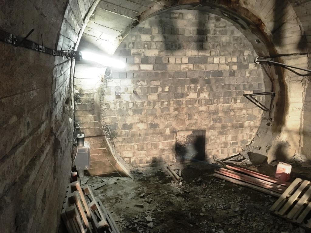

Наверное, будет не менее интересно посмотреть, как выглядит эта стена с противоположной стороны (со стороны шахты 467):
Эта демонтажная камера будет погашена при установке последних колец обделки ЛПТ.

Спасибо! А снизу что за квадрат - дверца какая-то?
Сообщения: 14772
Пулемётное гнездо ;-))

Что демонтировалось в этой камере? Укладчик? Если он демонтирован, то чем уложат последние кольца?
Сообщения: 14772
В этой камере в конце 70-х был демонтирован щит КТ1-5.6, которым сначала прошли пилот-тоннель "Приморской", а затем - тупик.
Последние кольца сооружаемого ЛПТ будут установлены тюбингоукладчиком со стороны шахты 467. Тюбингоукладчик находится в нескольких метрах от камеры в ожидании окончания разломки бетона торцевой стены и жесткого основания камеры.
Сообщения: 4118
А, вот оно что. Запамятовал. Помнится там по этой торцевой стенке нехило лило.
В камере соберут кольца, а заобделочное пространство зальют бетоном?
Сообщения: 14772
Именно так! И от демонтажной камеры останутся только одни воспоминания (ну и фото на данном форуме). :cry:
