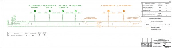

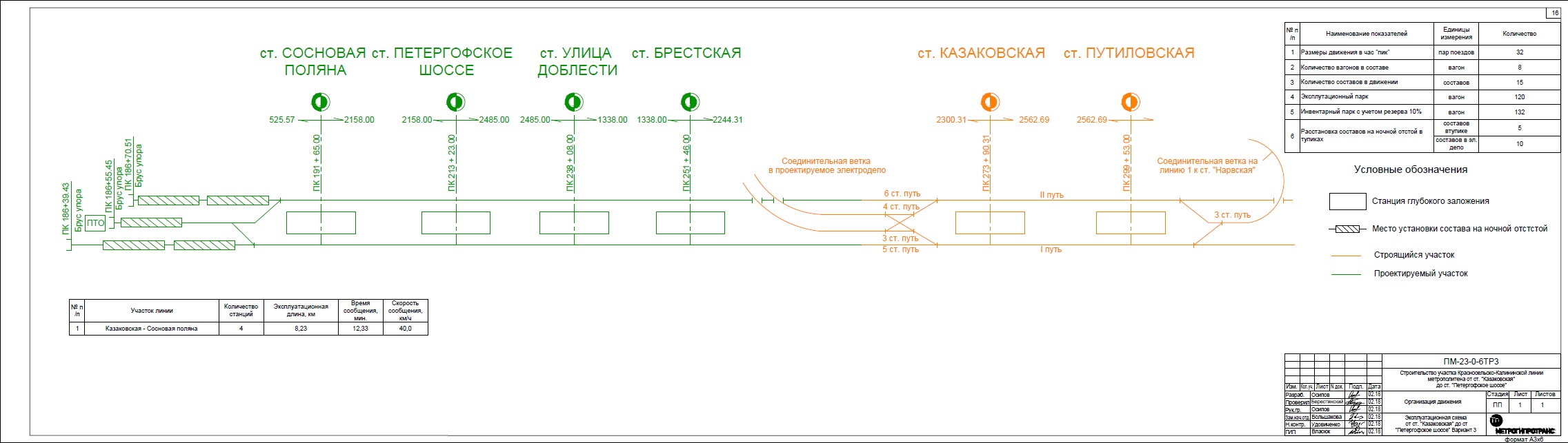

Эксплуатационная схема участка Казаковская-Сосновая поляна:

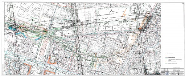

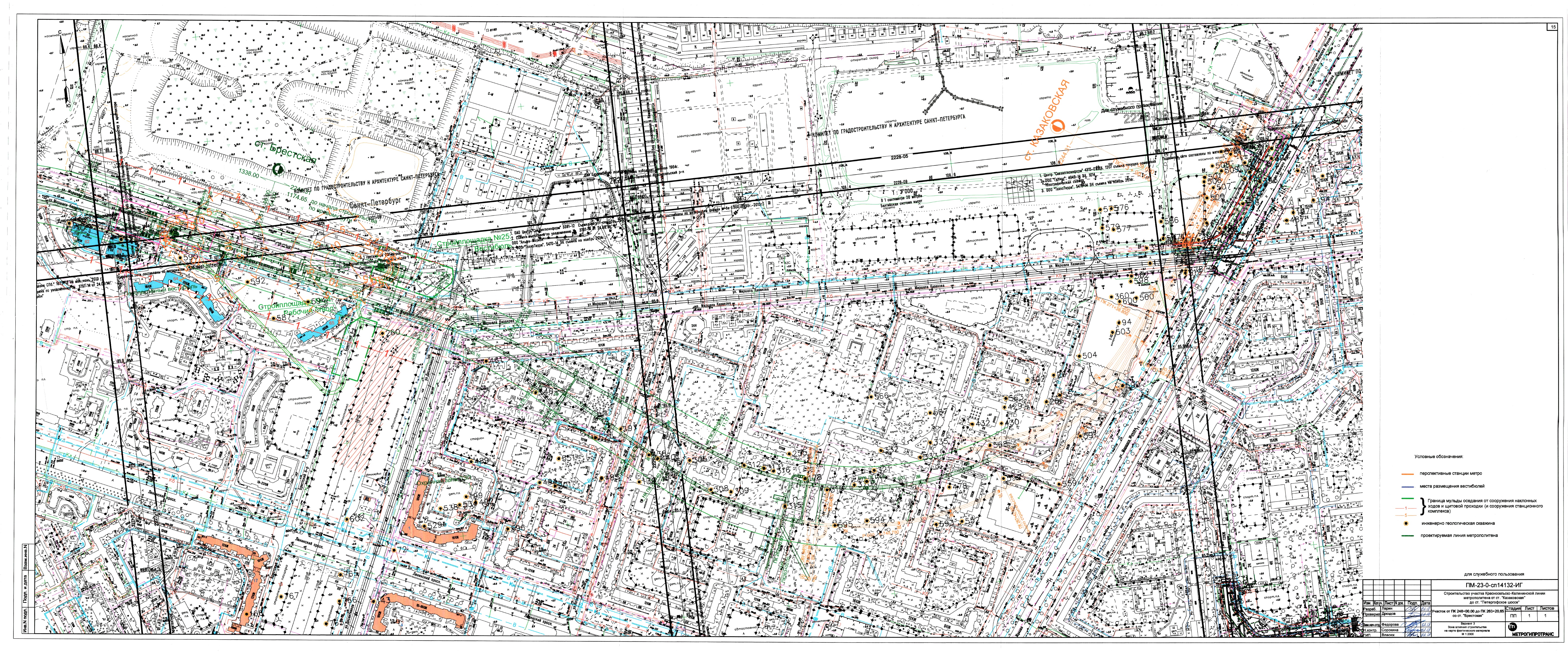

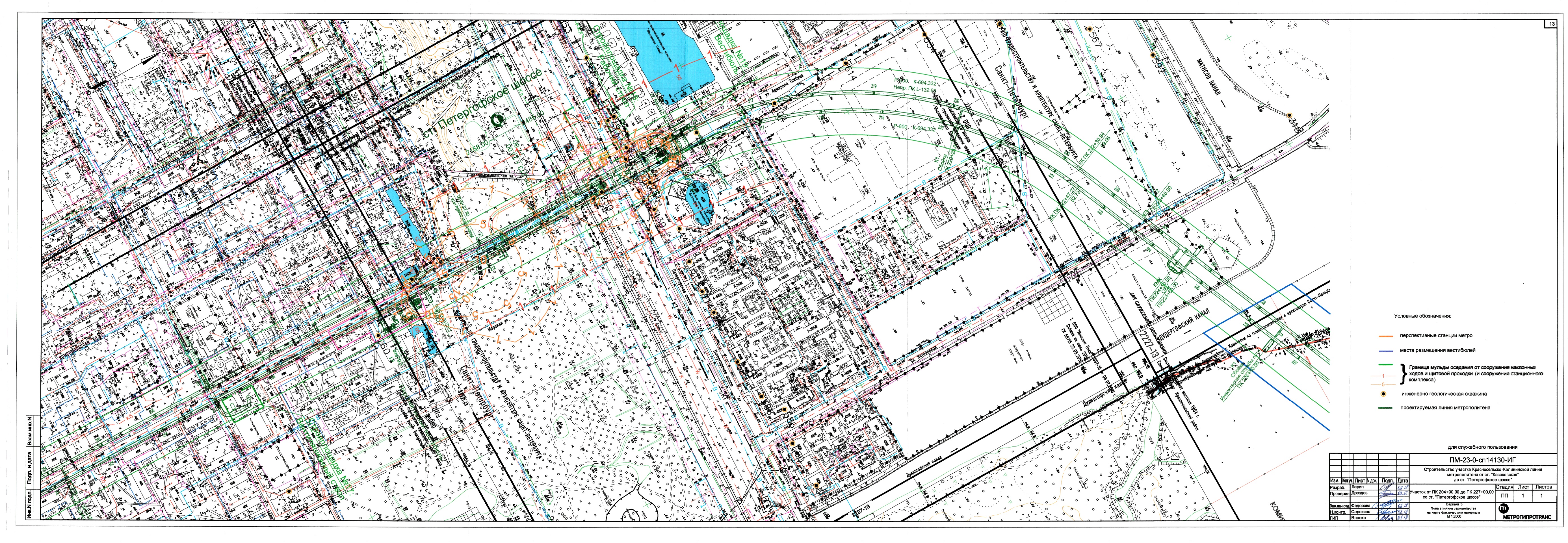

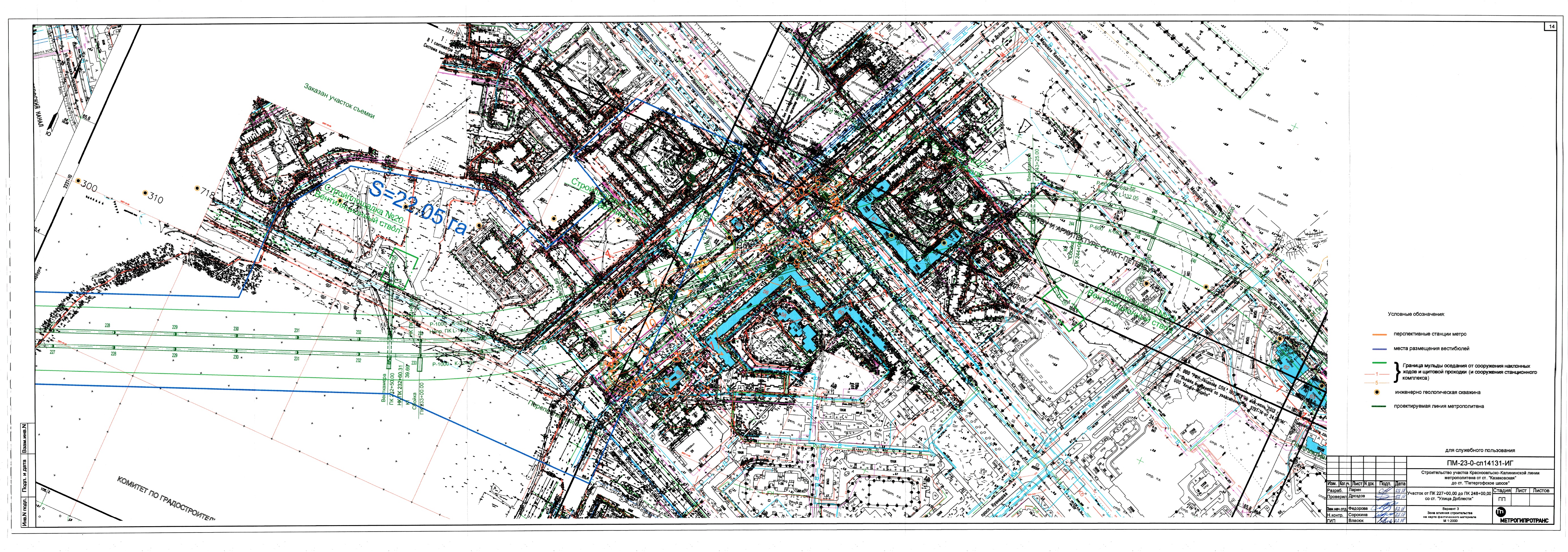

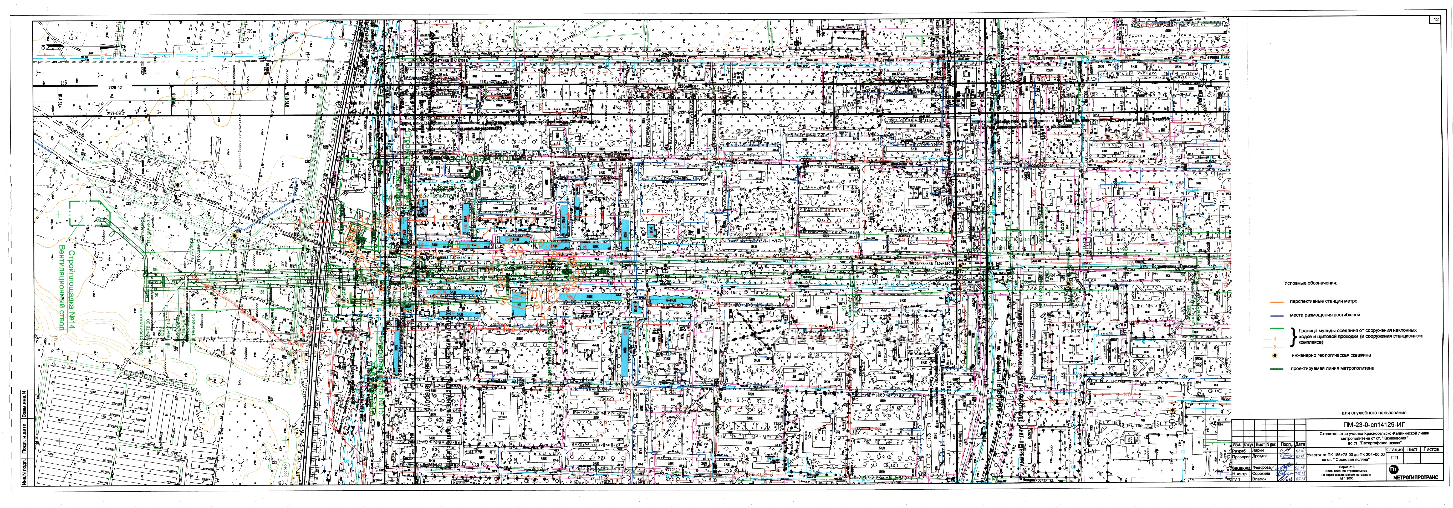

Схемы прохождения тоннелей, подземных сооружений, строительных площадок, вестибюлей на местности:

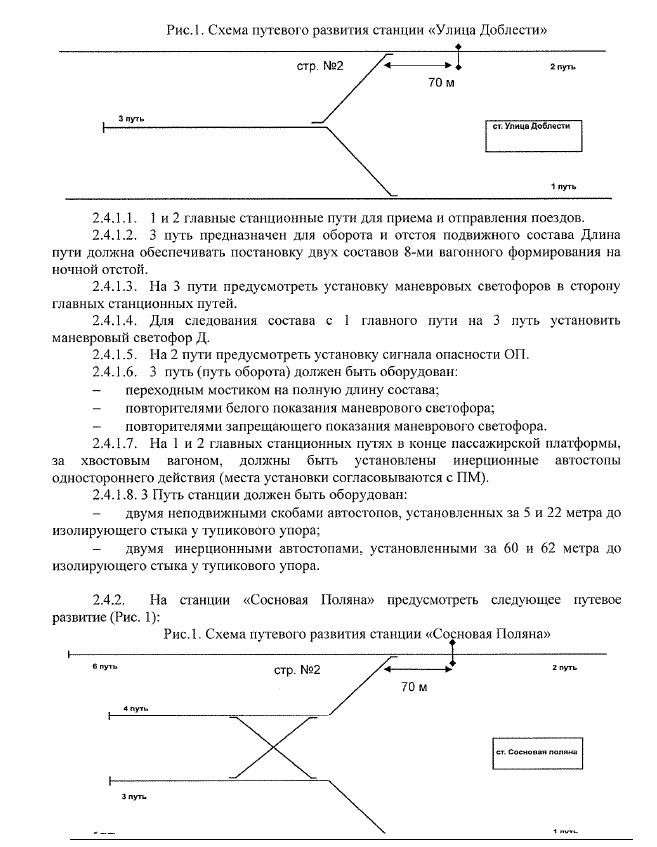

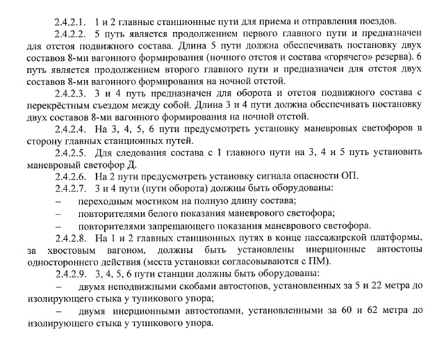

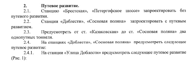

Из исходных технических требований метрополитена на выполнение проектных работ:

"Брестская" - две ЛЭП и бывшее русло Дудергофки.
