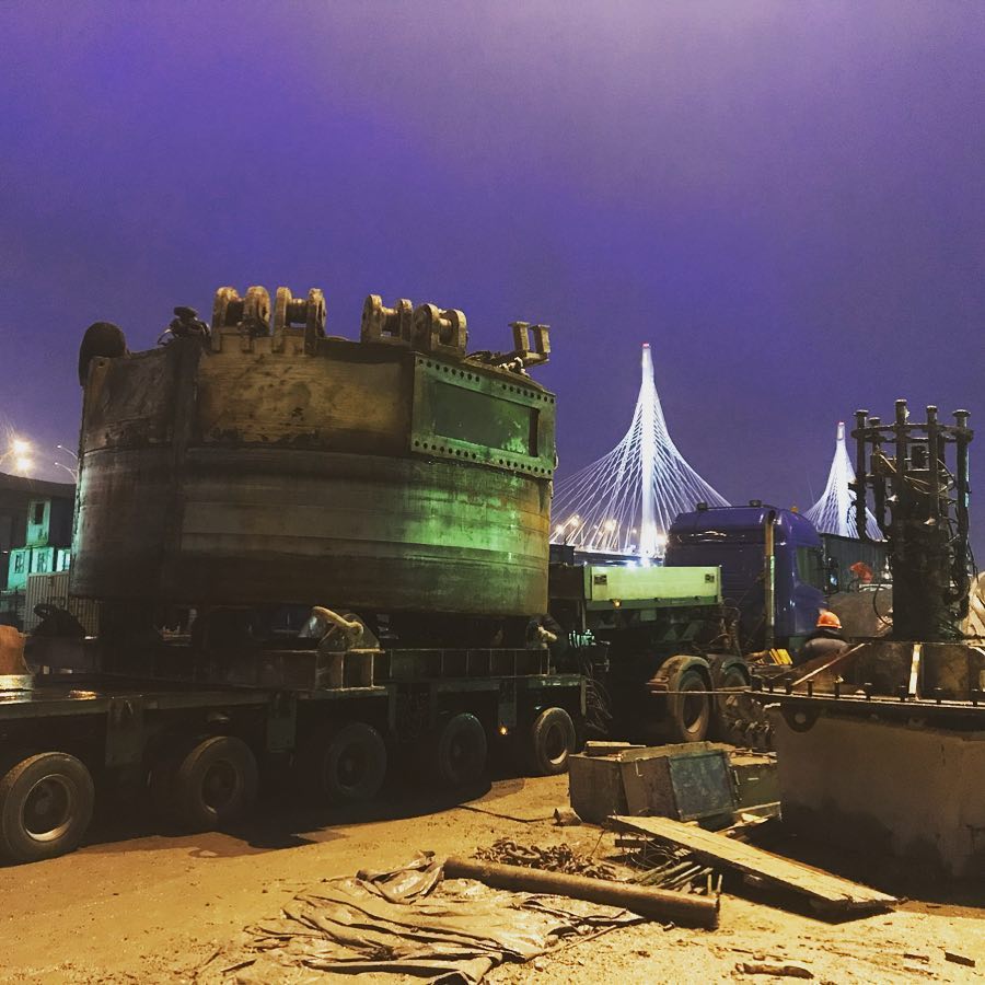

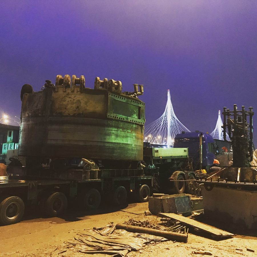

Для истории.
Транспортировка главного привода в конце прошлой недели .

Шикарная фотка! И завершение очередного важного этапа.
Ну то есть тоннель свободен полностью и уже наверняка бетонируют основание.
- Сообщения: 14774
Уже забетонировали.

- Сообщения: 6497
А привод теперь переехал на Туристскую или еще куда-то?
