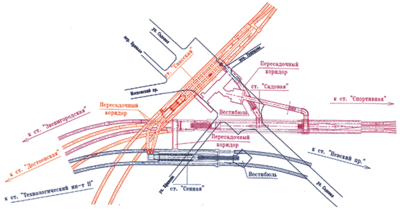

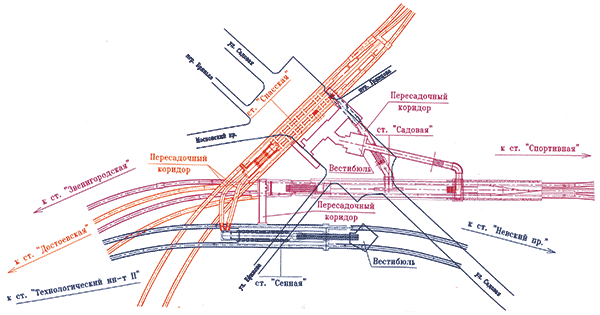

Re: Перегон Достоевская-Садовая (ССВ 4-5)
Уважаемый, motor1! Ваша уверенность говорит, скорее всего, о Вашей некомпетентности по целому ряду вопросов, касающихся проектирования и эксплуатации метрополитена. Есть такие понятия, как план и профиль трассы, максимально допустимые уклоны, минимальные радиусы кривых и многое другое.
Постараюсь Вам разъяснить, почему петли получились такими большими. (Смотрите схему)
Во-первых, местоположение станций определяется возможностью размещения вестибюлей "Садовая" и "Спасская" в районе Сенной площади. Это обстоятельство и является основополагающим при трассировке перегонов. Для того, чтобы уменьшить длины пересадочных узлов, станции расположены достаточно близко друг к другу, насколько позволяют инженерно-геологические условия и условия их безопасной эксплуатации (ведь три станции пересадочного узла строились не одновременно).
Во-вторых, из-за того, что станции "Садовая" и "Спасская" расположены в плане под углом примерно в 45 градусов, перегонные тоннели в сторону "Достоевской" от обеих из них как бы расходятся (между ними до половины длины петли расстояние увеличивается и только потом начинает уменьшаться).
Для того, чтобы сблизить тоннели разных линий, петля ССВ 4-5 итак сооружена с минимальным радиусом в 400 метров (не надо забывать, что соединительная ветка проектировалась с учётом временной эксплуатации с пассажирским движением). Если радиус был бы сделан меньшим, то тогда возникли бы серьёзные трудности при эксплуатации.
В-третьих, в районе "Достоевской" все четыре тоннеля тоже имеют направленность в одну сторону и близкие радиусы кривых, что определяется направлением движения к "Спасской" и "Садовой", поэтому в разных уровнях друг над другом тоннели расходятся только на значительном удалении от "Достоевской" (порядка 500 метров). Вот и получилось: с одной стороны - 500 метров, с другой - 1300 метров плюс камеры съезда с каждой стороны.
Таких петель можно было бы избежать только в том случае, если бы пересадка с Правобережной линии на Кировско-Выборгскую осуществлялась не на "Владимирской", а на "Пушкинской". Посмотрите по карте города, сколько раз петляет Правобережная линия между станциями "Лиговский проспект" и "Адмиралтейская". Но направление линии определяется пассажиропотоками: для этого метро и строится.
Схема пересадочного узла под Сенной площадью (из журнала "Строительство и городское хозяйство" №106 2008г.)
