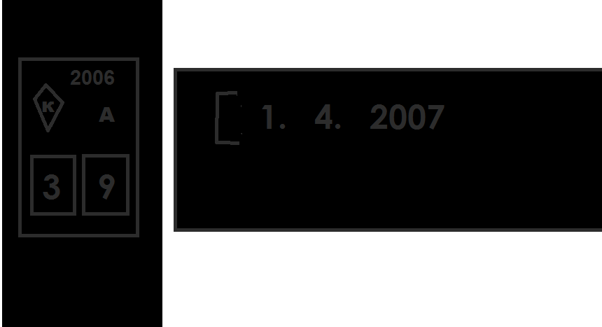

Врунгель
Сообщения: 40
Зарегистрирован: 28 дек 2012, 16:02
Станция метро: Гостиный Двор
Re: Эскалаторы
Сообщение Врунгель »
Хотел узнать, что обозначают печати на поручне:
