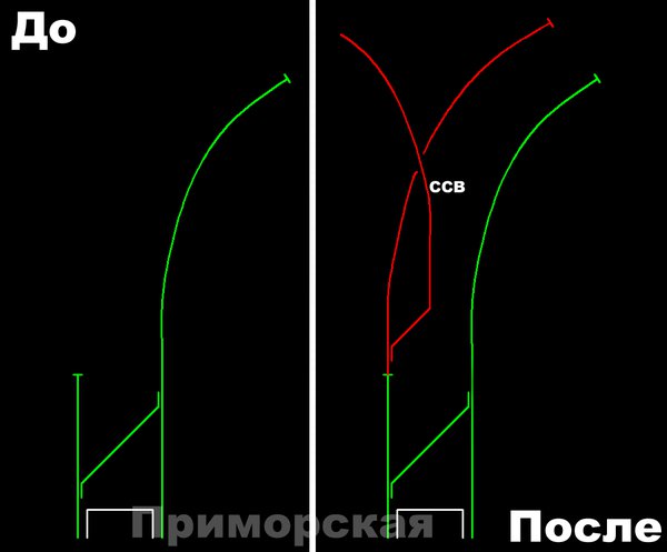

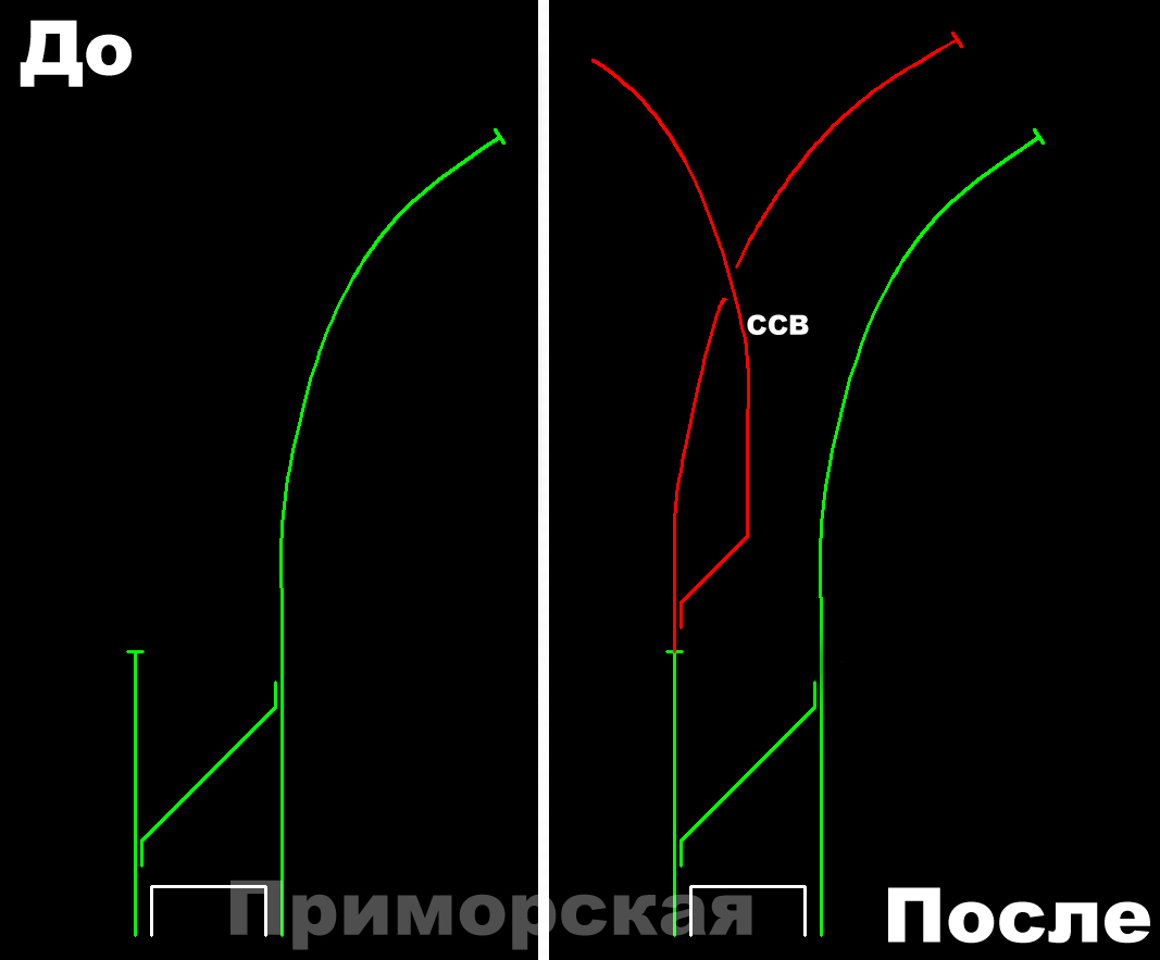

Ну ерунда же! Тоннель по II пути безоговорочно поворачивает направо к стадиону. Cоответственно аналогичный маневр должен будет сделать и вновь построенный участок I пути за ПТО с соответствущим радиусом и уклоном.
Примыкание в бок можно сделать, но оно будет неудобным в эксплуатационном плане, так как не будет удобной связи ССВ со II-ым путем.

Нигде не написано, что пути обязаны повторять план и профиль друг друга.
К примеру (пооффтоплю) перегонный тоннель Лавра-Елизаровская: II путь идёт строго прямо, в то время как I путь ровно в том же месте делает две S-образные кривые. Можно вспомнить ещё перегон Достоевская-Лиговка, да не буду, пожалуй.
