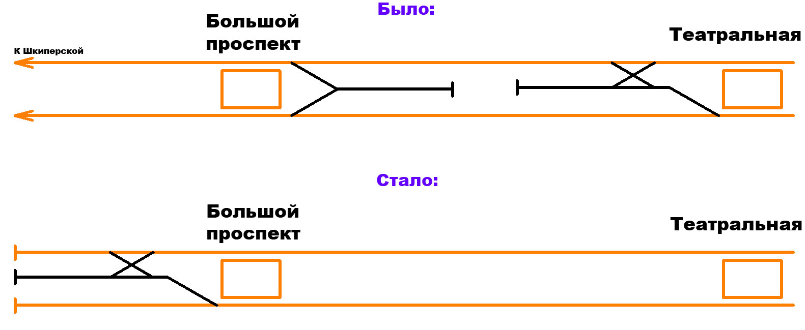

По последней информации изменились пусковые комплексы Лахтинско-Правобережной линии, соответственно в ЛМГТ будет вестись некоторое перепроектирование линии.
Первый пусковой участок - Спасская - Большой Проспект (с одним наклоном). Станция Театральная строится в конструкциях, без путевого развития и без выхода на поверхность.
- Сообщения: 5205
Re: Театральная (проектирование станции)
То, о чем предсказывал уважаемый в40, наконец-то произошло!
Весьма разумно. Строительство Театральной может растянуться на долгие годы из-за плотной исторической застройки и решением земельных вопросов и вопросов усиления фундаментов существующих зданий, попадающих в мульду.
Также убираются лишние камеры съездов и тупик, удорожающих строительство.
Единственное, что для меня пока остается вопросом - будут ли переориентировать съезды и тупик за станцией «Большой Проспект»? Напомню, что на сегодняшний день путевое развитие на БП было в сторону станции «Театральная».
