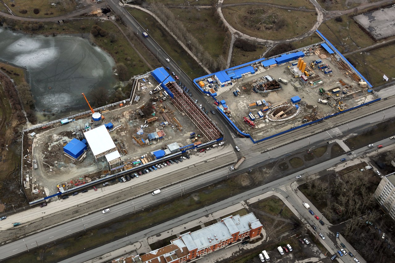

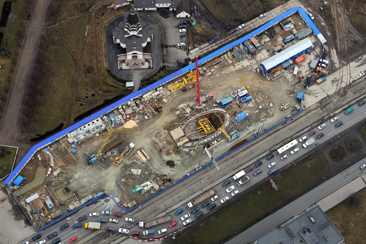

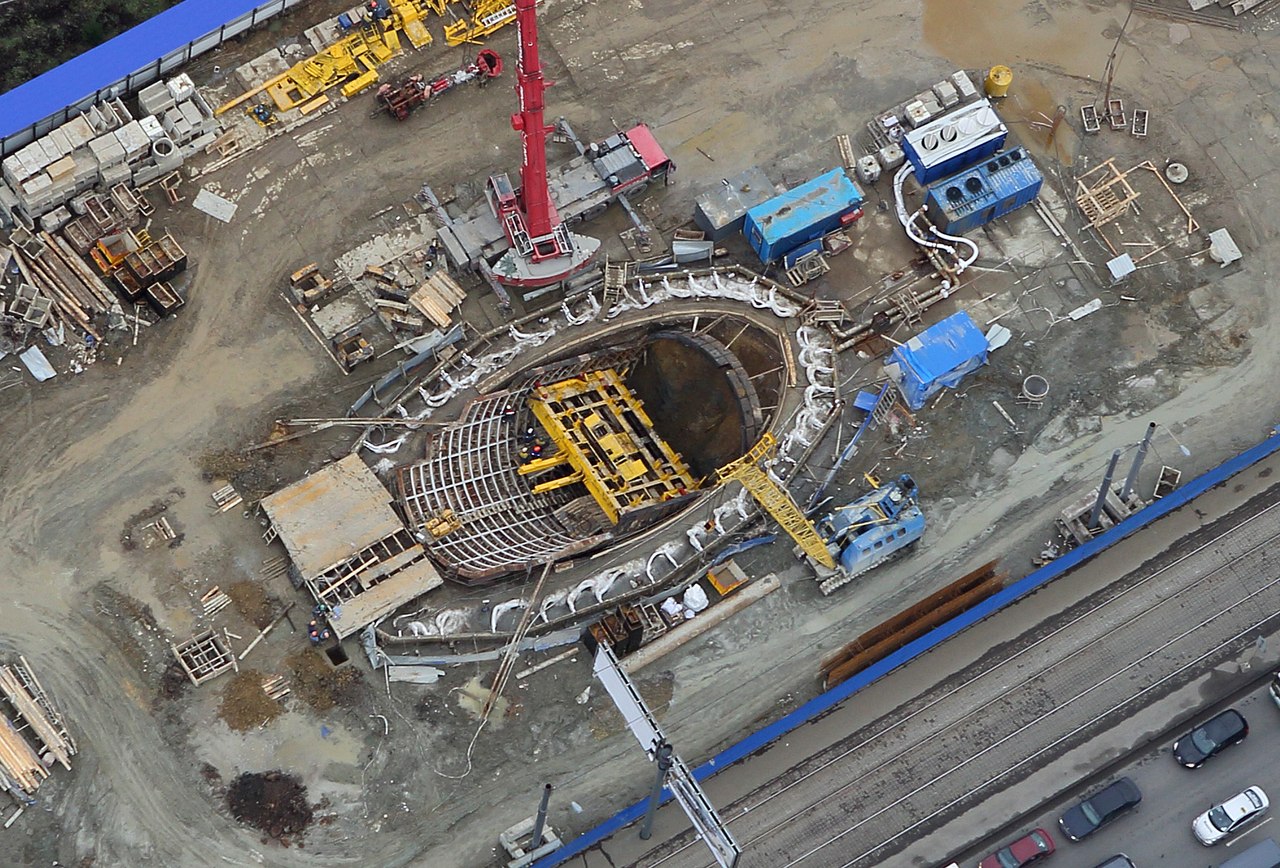

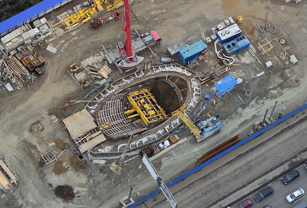

Фотографии площадок станции "Проспект Славы" от Дмитрия Песочинского

А почему НХ расположен так близко к проезжей части? Если визуально "восстановить" проезжую часть, которую огородили забором, то получается портал НХ, чуть ли не прямо на дороге расположен...

так вроде же выход будет в подземный переход

Чем меньше длинна подземного перехода тем дешевле и удобнее для пассажиров. На Новочеркасской вообще в центре площади НХ - я считаю идеальный вариант.

А обьяснения к фотографиям для неспециалистов будут-что на данный момент делается по изображенным здесь накл. ходам? Что за желтая конструкция в нх. и чем вынимают грунт?

На данный момент поддерживается замораживание грунтов на обеих площадках наклонных ходов - хорошо видны устья замораживающих колонок, рассолопроводы, контейнеры морозильных установок.
Как видим по фотографиям, производится монтаж временых полуколец/колец обделки наклонных ходов, чтобы задать направление для будущей проходки и смонтировать тюбингоукладчик (та желтая конструкция, о которой вы сказали, именно он и есть).
Когда наклонные ходы будут пройдены, замораживающий контур будет демонтирован и начнется разработка котлована под подземный вестибюль, при этом верхняя часть наклонного хода будет разобрана.

А зачем морозить то? Там что зыбкий грунт?

Да. По сути проходка нх. будет идти сквозь бывшее болото. Вот цитата из статьи "История купчинских водоёмов":
В 1972 – 1973 годах большая часть русла Волковки была засыпана. Старицы (остатки русла реки) можно увидеть на Будапештской улице и в парке Интернационалистов.
Если интересно, вся статья по ссылке.
Кстати вот, раз уж зашла речь, подробная статья "Замораживание грунтов рассольным способом". В нашем случае на площадках, как я понимаю, так всё и происходит.
