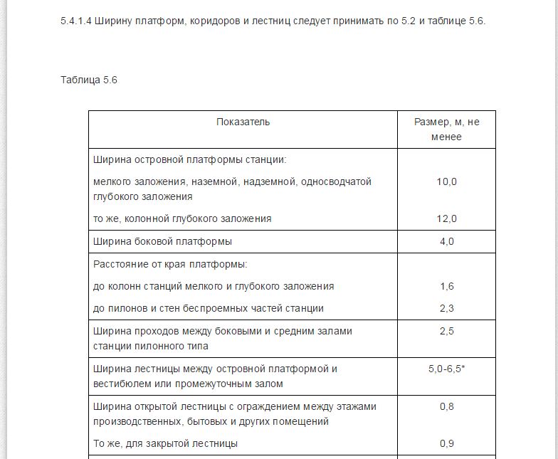

Сколько бы мы не дискутировали на эту тему, факт в том, что в Шушарах этот показатель настолько низок, что ширина платформы была назначена в соответствии с СП 120 "Метрополитены", а именно не менее 4 метров. Ну или 4 метра в данной ситуации
AgRiG
- Сообщения: 1252
Re: Шушары (Южная)
Во как. Две по 4м = 8м суммарно.
А если бы была островной — менее 10 м не получилось бы.

островная хороша ещё тем, что утром все 10м используются пассажирами в одном направлении, а вечером в другом.

Ну и зачем такая ширина на станции, на которой будет относительно низкий пассажиропоток?

А в соседнем Купчино не такая же платформа на посадку? На высадку там, кажется, пошире - так как нет кассового зала. А на посадку, по-моему, те же 4 метра. А поток там однозначно больше, чем тот что будет в Шушарах. Даже с пригородами, многие из которых, кстати, в Купчино сейчас и едут.
Ну и от интервалов зависит - в Купчино просто толпа не успевает собраться. На фиолетовой ветке интервалы больше, но кто мешает их уменьшить, если количество пассажиров в Шушарах сильно возрастет?

Только в Купчино платформа под 6 вагонов, а тут под 8. Да и на Парнасе как то давки на платформе не наблюдается.
На высадку в Купчино платформа субъективно пошире только в центральной части, субъективно потому что стенка в середине, ларьки и банкоматы не позволяют использовать всю её ширину и по факту это уширение пассажирами почти не используется.
Из этого сделаю вывод, что на Южной с её более длинной платформой и в несколько раз более низким пассажиропотоком (учтёи что Южная не в пешей доступности и там будет ну 2-3 автобусных маршрута максимум, против пары десятков автобусов, четырёх трамваев, двух троллейбусов и электрички до кучи в Купчино) даже в час пик по платформе будет гулять ветер, а не толпы пассажиров.
Даже в отдалённой перспективе там врятли появится застройка, место очень не комфортное для проживания так как далеко от метро и сразу под двумя глиссадами, аэропорта и аэродрома Пушкин. Девелоперских проектов в этой местности не наблюдается даже в отдалённой перспективе, а если они и появятся, то станция справится, как справлялась ровно 40 лет станция Купчино.
