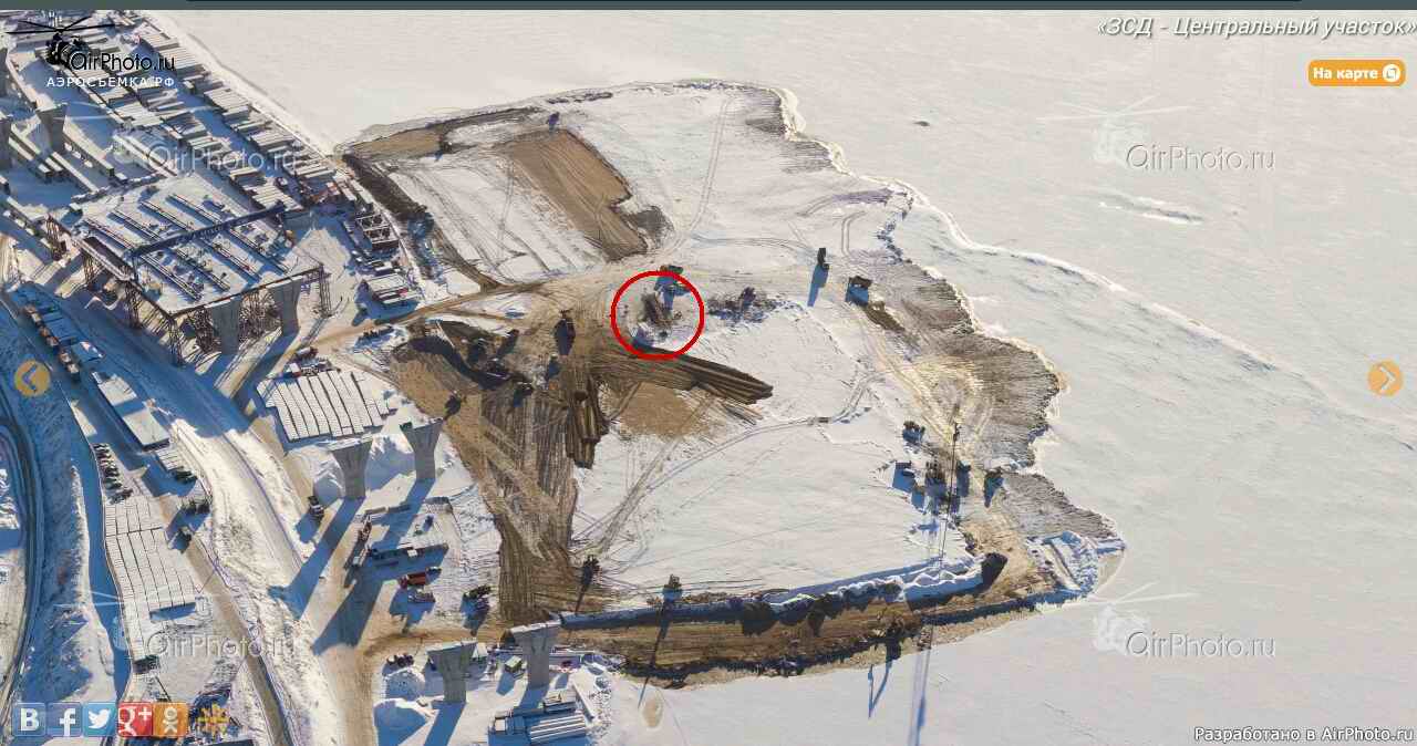

Re: Новокрестовская
Если присмотреться, то можно рассмотреть как делают форшахту под стену в грунте.

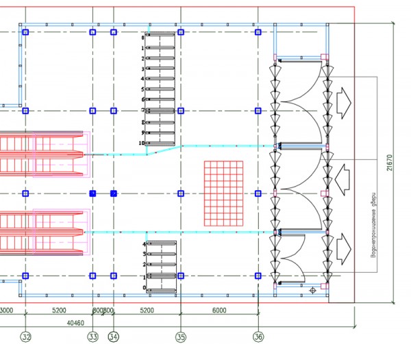

Абсолютная отметка уровня земли у входов в вестибюль +3.200. Плюс одна ступенька высотой 150 мм.
А от наводнения проектом предусмотрены некие специальные водонепроницаемые двери в тамбуре между обычными:

karhu писал(а):Если присмотреться, то можно рассмотреть как делают форшахту под стену в грунте.
Никакой форшахты ещё и в помине нет. Делают щебёночные сваи для укрепления грунтового массива (это не для метро).

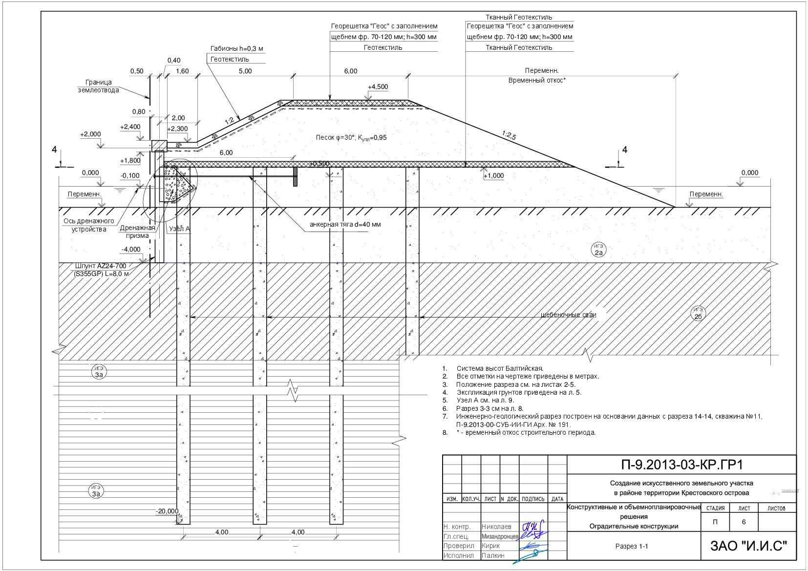

Horror писал(а):А если серьёзно, то этот намыв - одна из самых низких точек в городе.
Я б так уверенно не говорил. Высота обваловочной дамбы по верху - 4.5 метра от уровня воды. Да и вообще очень советую скачать и почитать проектную документацию. Я всегда так делаю и общетехнических знаний для понимания достаточно. Документация по проекту очень тщательно выполнена, со множеством исследований в самую глубь веков. Волновая нагрузка и возможность затопления, естественно, обсчитаны в первую очередь.
Re: Новокрестовская
mx, вам лучше знать может быть.
Но мои слова в данном случае не основаны на предположениях, а тем более на предположениях по фотографии.
На ней можно и ничего не увидеть.
Форшахту должны были только начать.

Re: Новокрестовская
Да, виноват, не понял :oops: Я думал речь идёт о буровой. Имеете в виду отмеченый участок? Действительно при большом приближении похоже на форшахту. Единственное что непонятно - текущий уровень не окончательный, ещё будут намывать. Получается будут ставить опалубку для подъёма стены на плановый уровень?

Ignat писал(а): А от наводнения проектом предусмотрены некие специальные водонепроницаемые двери в тамбуре между обычными:
Это часом не такие же, как в переходах прочих подземных вестибюлях ("Невский Проспект-1", "Спортивная" и др.)? Впрочем, их наличие в проекте сомнению не подвергалось. Местоположение только несколько странное... между группами дверей.
