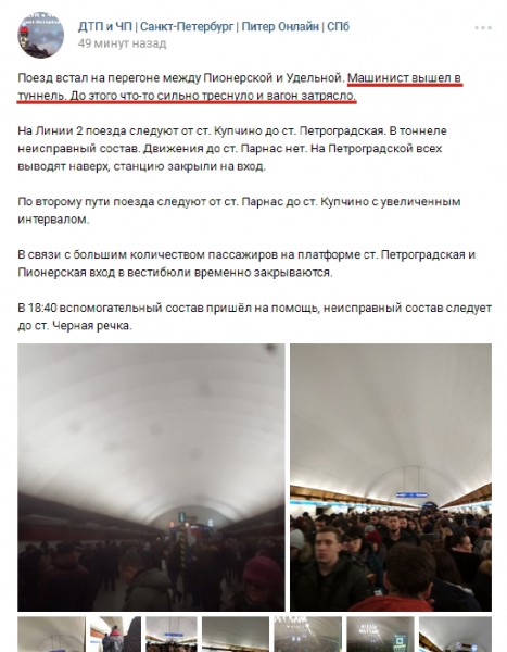

Как всегда напутали. Поезд остановился в тоннеле, немного не доехав до Пионерской. Даже было слышно, как на станции объявляли о приостановке движения от Петроградской до Парнаса. Стоянка длилась чуть больше получаса. Хотя в вагонах было очень много народа, но обстановка была нормальная, пассажиры с юмором отнеслись к ситуации. Немного подразвлек всех машинист в оранжевой жилетке, протискивавшийся сквозь толпу, открывавший дверь и спускавшийся в тоннель. Затем сзади подошел вспомогательный состав, при соединении был сильный толчок. Минут через 10 началась буксировка состава до Пионерской. Там пассажиры вышли, посадки не было.
- Сообщения: 8284
Re: "Станция закрыта по тех. причинам"
Как обычно, информация противоречивая. Причём очень.
Особенно понравилось, что "неисправный состав едет на Чёрную речку". И что он там будет делать?
P.S. Вот в этом случае станции закрывали именно "по техническим причинам", в отличие от закрытий из-за оставленных сумок и хулиганских звонков.
Кстати, не припомню случаев, чтобы при реальных терактах говорили о том, что было заранее получено предупреждение.

Kaamoos писал(а):Что это могло быть????
Наша МПЛ прям как Московская ГЗЛ. Всегда что-то происходит.
Посреди линии осталось три рабочих вагона, под светофором перед Пионерской не смог тронуться. Это если вкратце что произошло.
в40 писал(а):andreev писал(а):Посреди линии осталось три рабочих вагона...
Правильно ли я понял смысл Вашей фразы, что в данном составе из шести вагонов с рабочими двигателями были только три? То есть, у состава было всего 50% тяги, которой не хватило на преодоление затяжного подъёма перед станцией?
В этом сцепе один вагон уже был отключён. Далее под оборотом на Купчино маневровый без сигнала воткнул реверсивку и на двух вагонах заклинило реверсор. Итого уже только три рабочих. На трёх вагонах линейный доехал до Пионерской, встал под светофором. Тронуться уже не получилось. При первой попытке сорвал карданную муфту и выбил РП на головном. Попробовал на двух тронуться – минус ещё муфта и РП на двух вагонах.
Итого – минус сцеп, 43 минуты опоздания, маневровый и линейный отстранены от работы.
