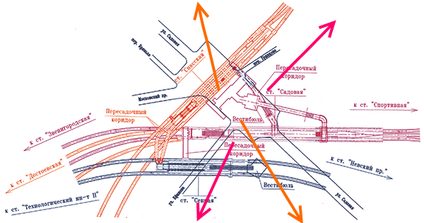

Re: Перегон Достоевская-Садовая (ССВ 4-5)
Добавил к схеме направления на соседние станции.
Видно, что если бы кому-то не втемяшилось сделать станции параллельно - было бы значительно проще...
ЗЫ: Кстати, видно что Спасская расположена правильно... но не для той линии...
Э.... по-моему вы забыли про Адмиралтейскую.

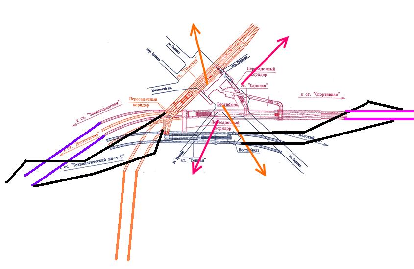

На днях мне тут странный сон приснился.. Будто бы я на электропоезде вместе с пассажирами проехался с "Садовой" на "Достоевскую" и обратно.. Жаль, что такого больше никогда не повориться в реальности..
И все же мне не даёт покоя такой вопрос. А почему тоннели прорыли именно так, а не так как на схеме (я взял за основу выложенную выше схему и чёрным дорисовал тоннели.. Плюс продлил 4 и 5 линию.. Наверно так получилось бы дешевле и экономичнее, и не так долго бы велось строительство..
так, как вы нарисовали, не построили потому, что это какая-то бессмыслица. зачем, по-вашему, нужны эти странные тоннели Звенигородская-Спасская и Адмиралтейская-Сенная?
Вместо (ССВ 4-5) Достоевская-Садовая можно было сделать перегон Спасская-Звенигородская, Спасская-Достоевская, а вместо ССВ (2-5) Невский проспект-Садовая - перегон Сенная пл.Адмиралтейская.. Я конечно не специалист, как все тут, а обыкновенный обыватель..
bars писал(а):Byvaliy, так а смысл-то во всем этом - какой? для чего это все вы предлагаете городить?
Я ничего не предлагю. Хочу спросить, почему так не построили...
Дело в том, что Перегон Достоевская-Садовая (ССВ 4-5) практически параллелен перегону Достоевская - Спасская, спрашивается, зачем нужно было строить столько км лишних туннелей, когда можно было сделать так как я нарисовал. Наверняка это получилось бы дешевле по деньгам и быстрее по времени.. Что же касается ССВ (2-5), так почему она идёт от "Невского проспекта", а не от "Сенной Площади"? Ведь наверно было бы дешевле и быстрее соорудить её так, как я нарисовал..
- Сообщения: 14742
Byvaliy писал(а):Я ничего не предлагю. Хочу спросить, почему так не построили...
Потому что:
во-первых, за "Сенной площадью" отсутствуют камеры съезда.
во-вторых, ССВ 2-5 строилась гораздо раньше "Адмиралтейской".
в-третьих никакой надобности в ССВ "Звенигородская"-"Спасская" нет.
1) ССВ 4-5 не параллельна перегону Достоевская-Спасская, ССВ намного "кривее", скорее даже S-образная. В отличие от перегона Достоевская-Спасская. Тоннели Достоевская-Спасская намного более прямые и как следствие - более короткие.
2) Строительство ССВ 2-5 в вашем варианте потребовало бы закрытия движения на участке Сенная пл. - Невский пр. для строительства нескольких групп камер и устройства стрелочных переводов. На этапе строительства данного перегона о будущем развитии сети метрополитена имели весьма туманные представления и данная ССВ на нём предусмотрена в виде заделов не была.
