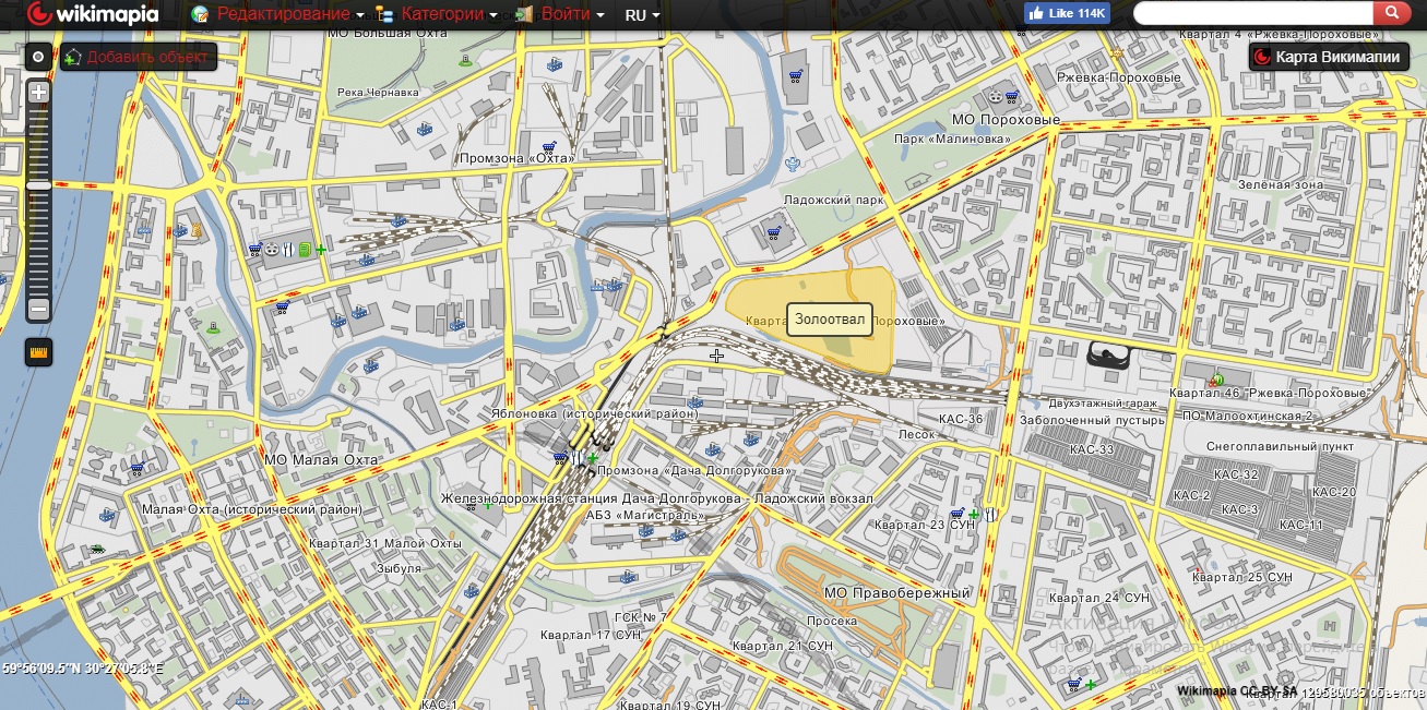

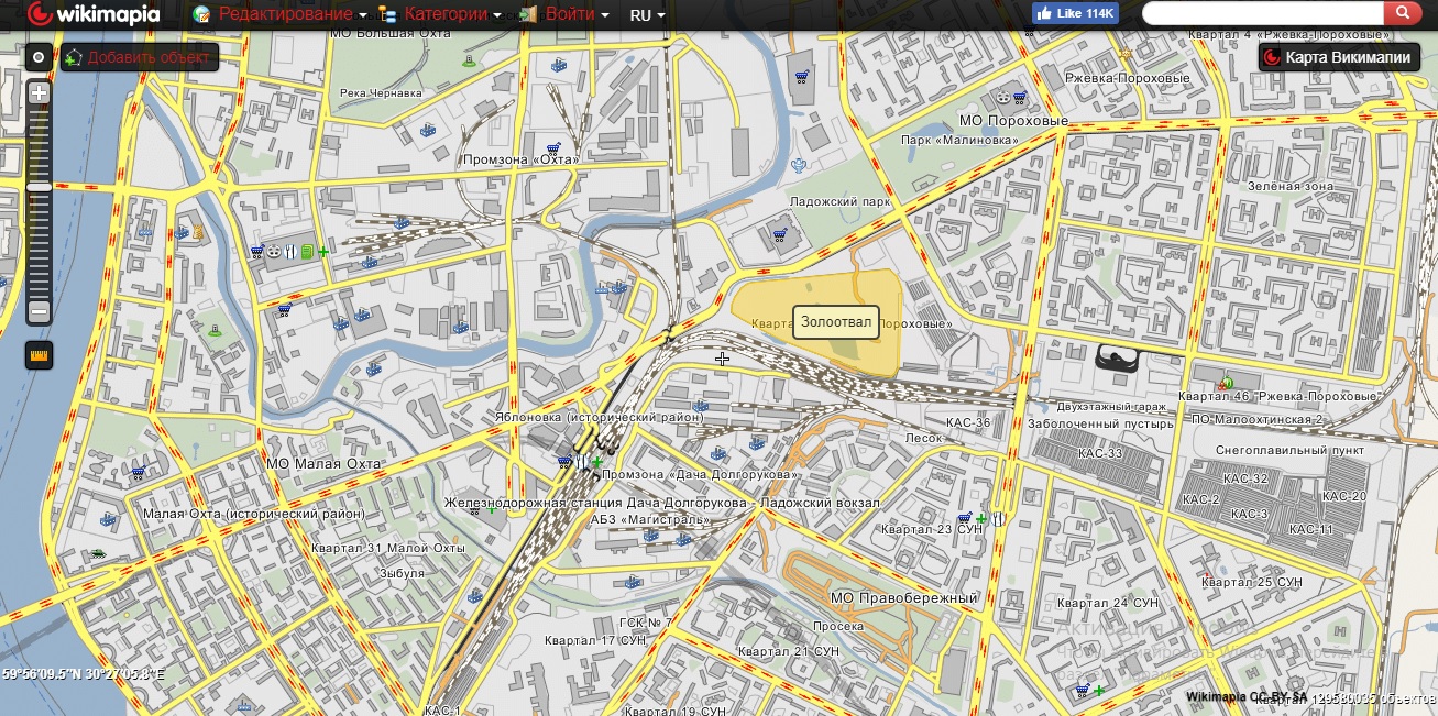

в40 писал(а):Надо переименовать его в "Ладожское" и построить на месте золоотвала, где одним из вариантов предлагалось строительство депо Правобережной линии.
А это какой примерно район улиц?

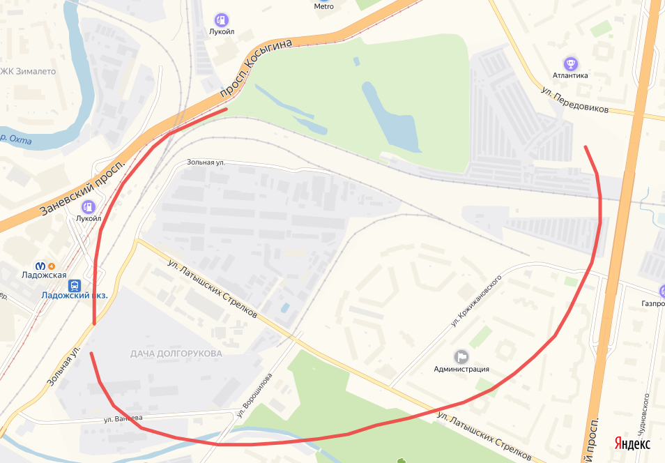

Сообщение Icefer »
SerYoga писал(а):А это какой примерно район улиц?

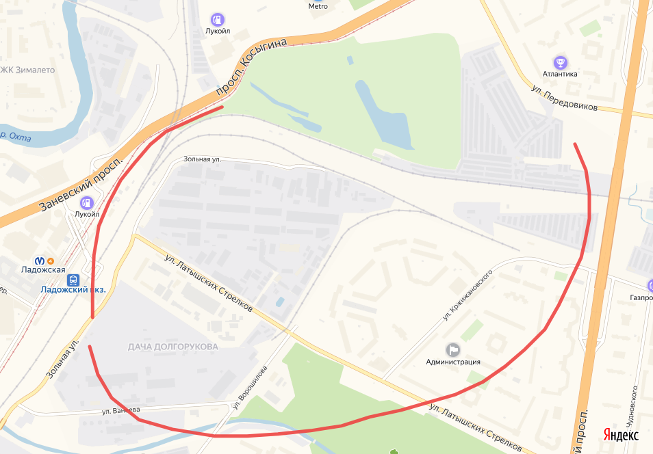

По проспекту косыгина дальше из центра. ССВ в депо идёт U-образно (начинается ходом на юг, поворачивает на восток и потом на север)

Сообщение Gleb »
Тут:

Сообщение Icefer »
Длина ССВ правда дикая в любом случае. от стрелки на главном пути до портала что-то в районе 2700м выходит. И уклон на стартовом участке от депо будет дикий, т.к. в квартале российский-кржижановского-латышских стрелков крупные дома и под ними надо уже иметь хотя бы метров 35 глубины

Сообщение Divan »
Это если ССВ делать от Ладожской. А если от предыдущей станции, или же вообще с середины перегона?

Icefer писал(а):Длина ССВ правда дикая в любом случае. от стрелки на главном пути до портала что-то в районе 2700м выходит. И уклон на стартовом участке от депо будет дикий
Откуда такая большая длина? Даже при сооружении ССВ с 40-тысячным уклоном на длине 1,5 км тоннель наберёт глубину 60 метров. А так, как на ССВ эксплуатация с пассажирами не предусмотрена, уклон может быть ещё выше.

Сообщение Icefer »
1) направление платформы ладожской-кольцевой. радиальная смотрит на юго-восток (из центра), кольцевая будет примерно смотреть на юг или юго-запад (по часовой стрелке, по направлению строительства)
2) варианты выхода на данный участок. если ссв делать из северной горловины - то она будет короче, около километра, но тогда либо оборот вперёд коленями, либо надо строить съезд\оборотник либо сразу делать на 1 перегон больше (например при разбивке на участки строительства, сделать оборотник на большеохтинской под ссв на линию 8, здесь ссв в депо, и оборотник на дальневосточном проспекте). из южной горловины будет около 2500м ( в депо Лихоборы в Москве сравнимая длина)

А зачем депо именно тут то? Если говорить о ЛПЛ - то там депо можно поместить за Кудрово (или даже за Новосаратовкой). А если о кольцевой - есть место за Лесной около Блюхера либо вообще в каком либо другом месте, земли (особенно под промкой) - завались.
Сообщения: 2249
Наверное, всё же лучше более короткий вариант, ведь такой петле придётся пройти не только под домами, но ещё и над или под перегоном ЛПЛ Ладожская - Большевиков
Сообщения: 2249
Насчёт самогО возможного депо, кстати, стоит учитывать гипотетическое спрямление проспекта Косыгина
