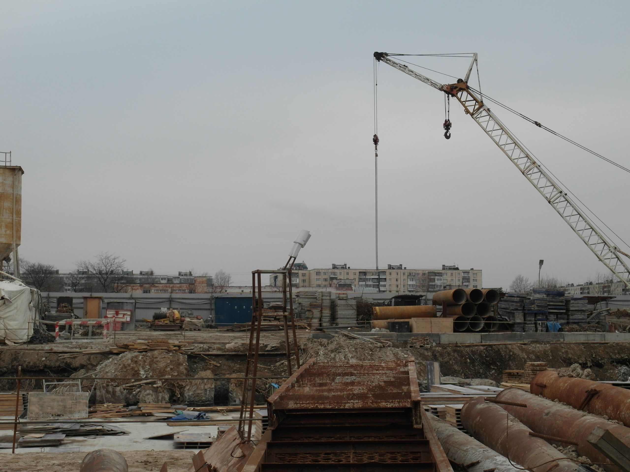

Gornyi писал(а):Фотографии от 27.03.15
Прошелся вдоль забора. Выложу и от себя несколько фото (от 29 марта):
В этой части площадки пустынно. Работа идет под землей и в северной части на поверхности.

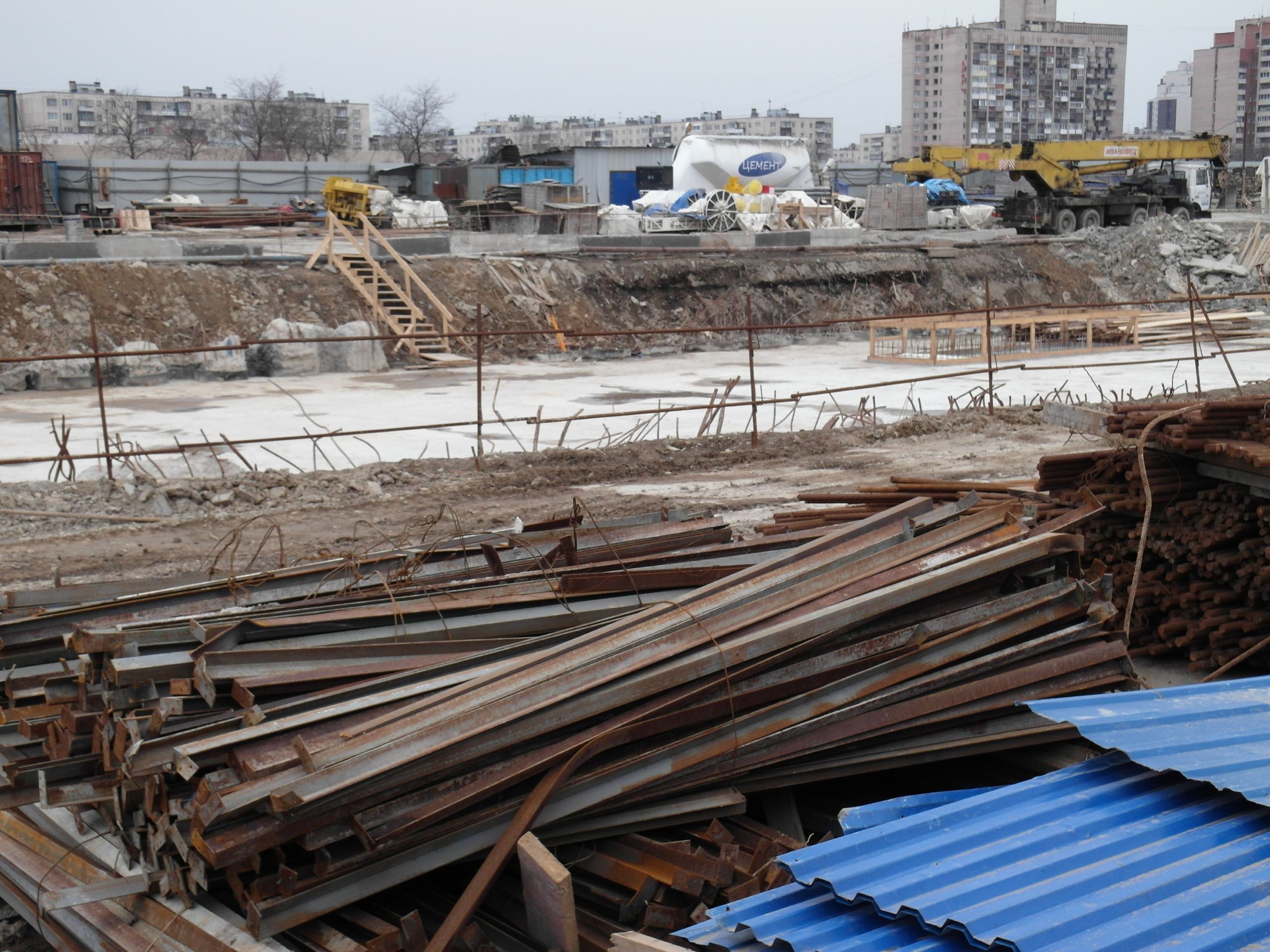

Справа видно одно из технол. отверстий.

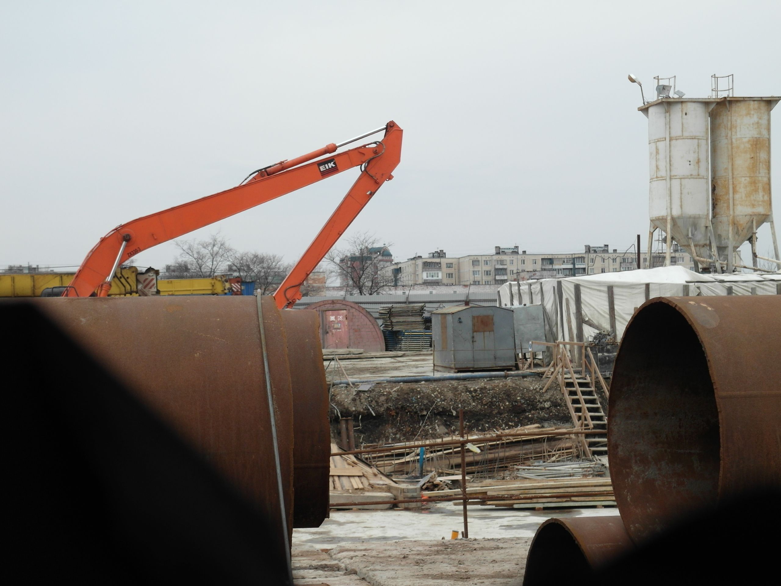

Виден "длиннорукий" экскаватор для выемки грунта.

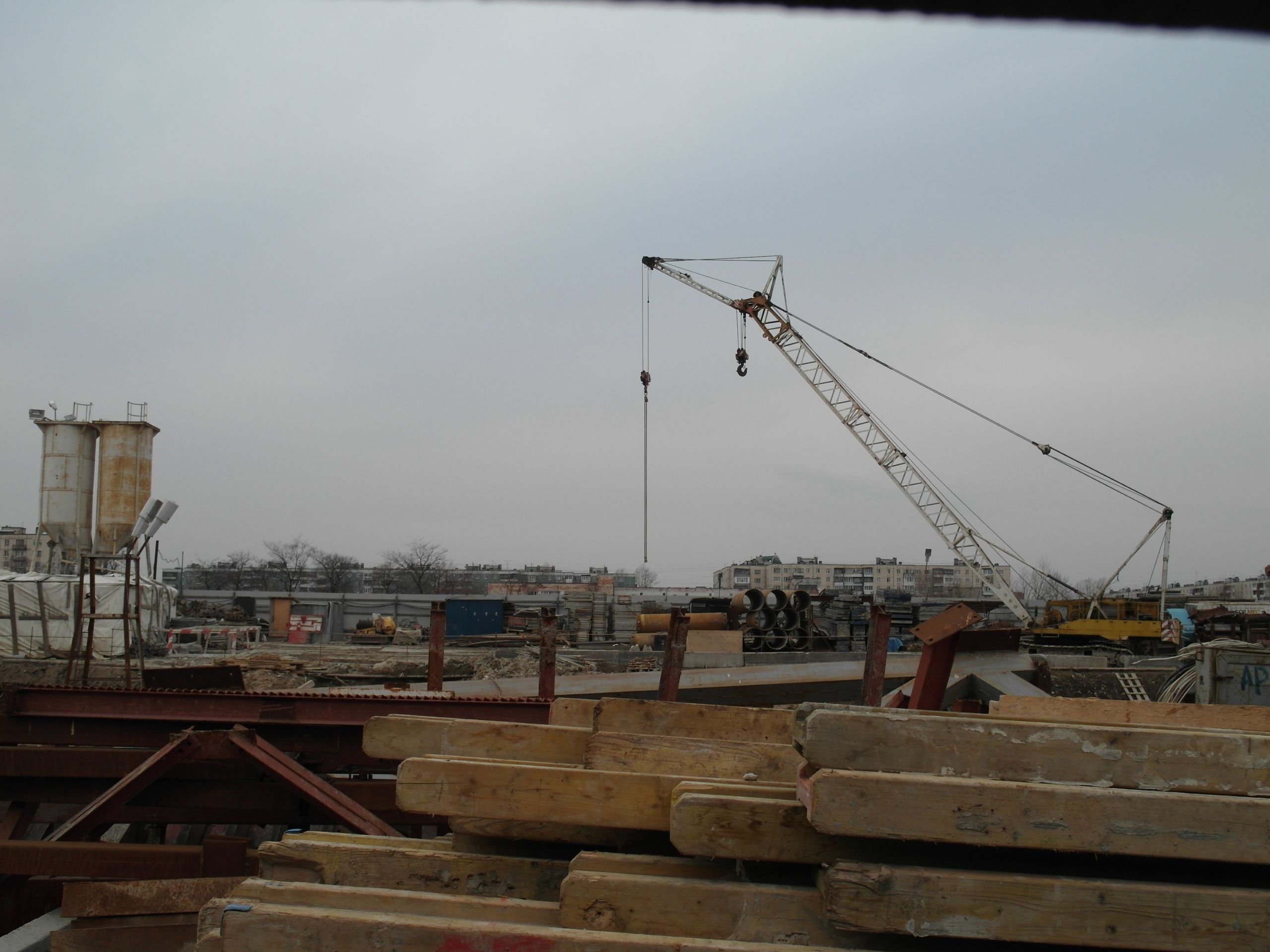

Вдалеке сложены обсадные трубы(?) Интересно, почему их не вывозят-вроде больше не пригодятся? Или-потом всё разом?
Приведу, чтобы было понятней (может кто-то что-то пропустил или не читал), выдержку из газеты "Метростроитель" за январь 2015г., статья "Дунайский пр. Бетонируем верхнее перекрытие станционного котлована":
"Отгрузка грунта через технологические отверстия будет производиться «одноруким» экскаватором Hitachi, откопка под плитой – маленькими гусеничными экс-
каваторами. Выборка грунта в станционном котловане будет вестись параллельно с бетонированием оставшихся заходок верхней плиты перекрытия. Когда пер-
вый ярус станционного котлована будет полностью освобожден от грунта, мы начнем монтаж и бетонирование несущих стен станции и плиты следующего перекрытия, также оставляя технологические отверстия для выгрузки грунта и тюбингов. Следующий этап – отгрузка грунта в зоне последнего, третьего перекрытия, монтаж и бетонирование несущих стен и плиты. Грунт на поверхность придется выдавать уже через два горизонта технологических отверстий. По нашим расчетам, длины «руки» экскаватора для такой отгрузки должно вполне хватить. До разборки и выгрузки тюбингов дело дойдет не ранее 2016 года… "

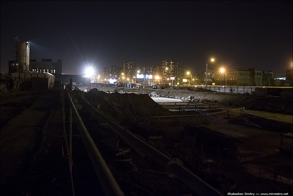

Общий вид строительной площадки. Справа - котлован станции.

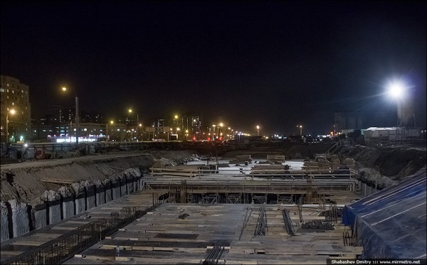

Котлован станции в районе северного вестибюля.
Строительство организовано поточным способом, так, что когда в южной части станции идет очередной вид работ, в середине котлована делается предыдущий вид, а северная часть отстает ещё на один этап.

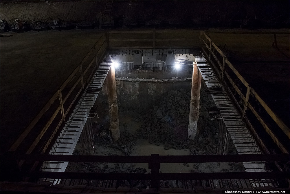

. В середине котлована в верхней плите сделан технологический проём для погрузки материалов и техники.
Технологический проем крупным планом. Верхнее перекрытие опирается помимо стен в грунте на два ряда колонн.

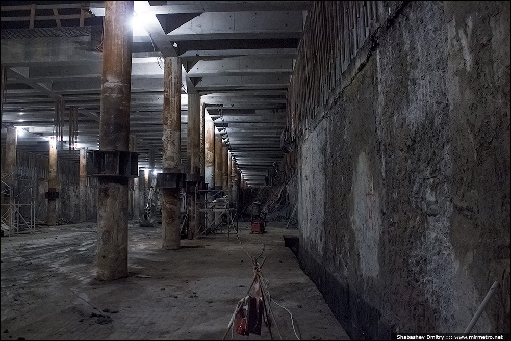

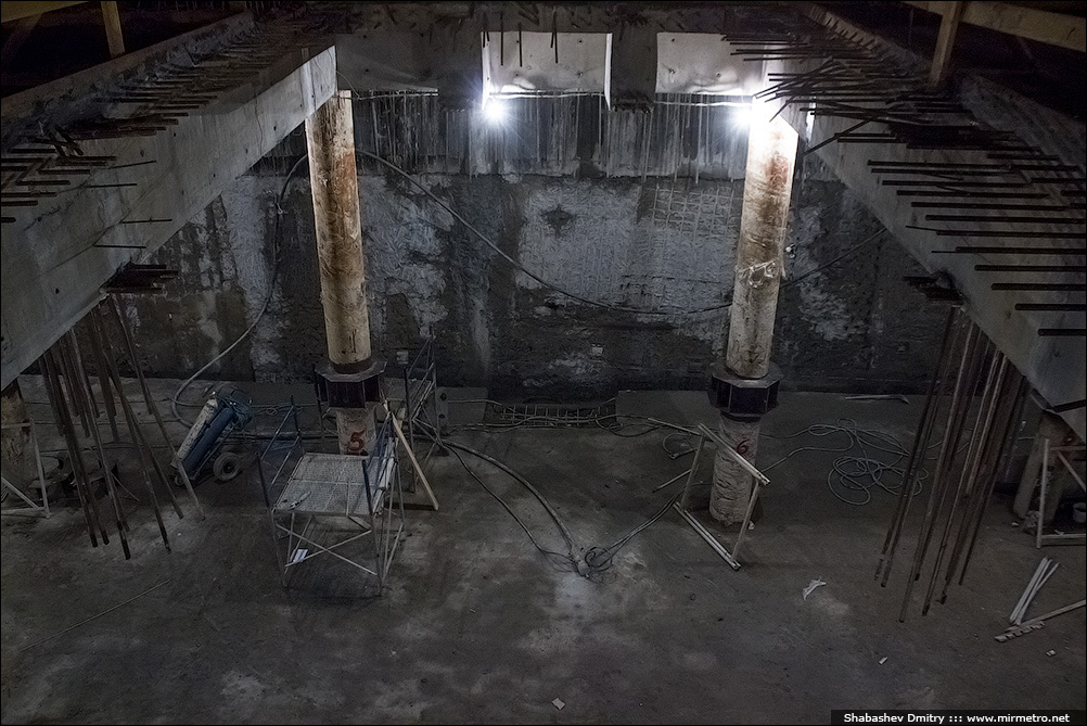

Южная часть станции (вид в сторону станции "Шушары"). Под ногами временное перекрытие. Позже оно будет разобрано при разработке грунта еще глубже. На колоннах видны черные металлические конструкции. На их уровне будет залито постоянное перекрытие пола верхнего яруса станции.
На стене в грунте, что на фотографии справа видны многочисленные сколы бетона вплоть до арматуры. По словам строителей, стену в грунте выполнили некачественно, в результате чего она накренилась вовнутрь котлована.

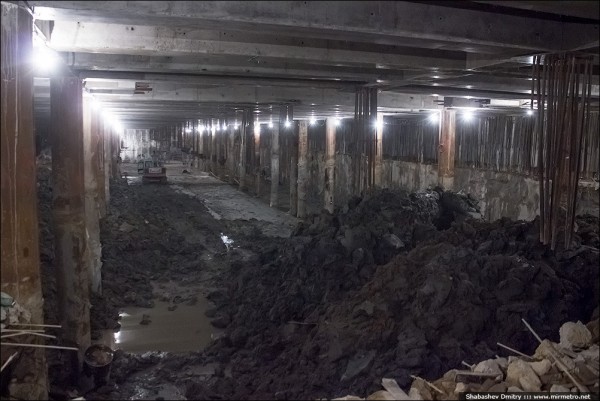

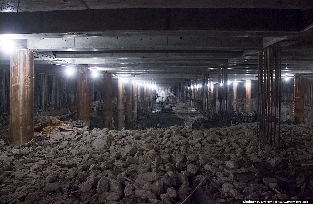

В центральной части котлована под верхней плитой перекрытия еще идет разработка грунта до уровня шелыги свода. Кстати, в апреле стало известно, что пройденный  тоннель начал деформироваться и выдавливаться вверх на станцию. Величина деформации достигла десятков сантиметров.

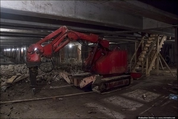

При разработке грунта в пространстве под верхним перекрытием применяются такие бурильные машины.
Вид из центра котлована на юг, там где выполнен больший объем работ. В центре грунт еще разрабатывается, а в северной части до этого еще далеко - там еще только бетонируется последний участок верхней плиты перекрытия.

METRO-USSR писал(а):Под ногами временное перекрытие.
Это не перекрытие, а выравнивающая бетонная стяжка (чтобы грязь не месить и создать опору для поддерживающих конструкций опалубки).
METRO-USSR писал(а):По словам строителей, стену в грунте выполнили некачественно, в результате чего она накренилась вовнутрь котлована.
Идеальную поверхность можно создать только в опалубке. При разработке грунта траншеи вывалы грунта неизбежны (где-то меньше, а где-то больше). Поэтому и поверхность стены в грунте неровная.
METRO-USSR писал(а):При разработке грунта в пространстве под верхним перекрытием применяются такие бурильные машины.
Это не бурильная машина, а гидромолот (для разломки стяжки и наплывов бетона).

А то что стена накренилась - это не страшно? Или нужно что-то с этим делать (ну я не знаю, например снаружи еще стену или сваи делать в этом месте...)
