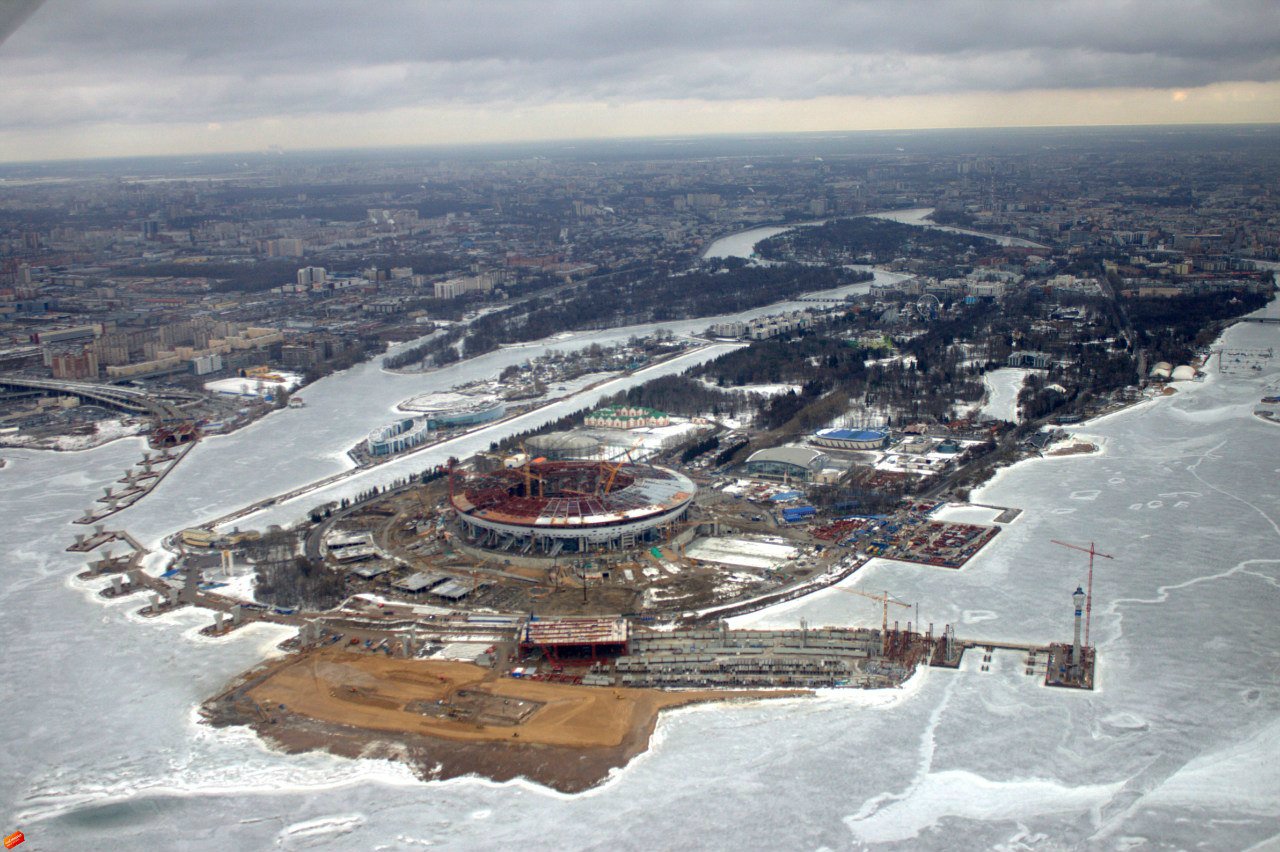

Строители метро и ЗСД явно друг другу мешают.
- 4pet
- Сообщения: 2675
Re: Новокрестовская
на данной площадке ни одного строителя метро нет)
