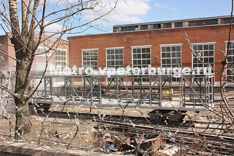

Только представьте, если в бетонную стену врежется при этой скорости НеВа с её металлическим каркасом вагона. Наружняя обшивка кузова вагона в НеВе не приварина, а приклеена. Там прочность "капсулы" существенно ниже, это Вам любой кузовщик подтвердить сможет.

Во-вторых, в НеВе как раз вся жесткость сосредоточена на пространственном каркасе, почему вы утверждаете, что ее жесткость ниже? В цельнометаллическом кузове может быть меньше переборок и/или иные сечение стоек, профилей и т.д.
Раз уж пошла автотематика, вспомните краш-тесты автомобилей Smart - благодаря высокой жесткости капсулы автомобиль показывает очень хорошие результаты.

Не получается сверхлёгкий кузов сделать ещё и жёстким, тут прямое противоречие. Да и испытания это подтверждают. Раздница с показателями вагонов Русич, до нескольких раз. А почему - сами хорошенько подумайте.
