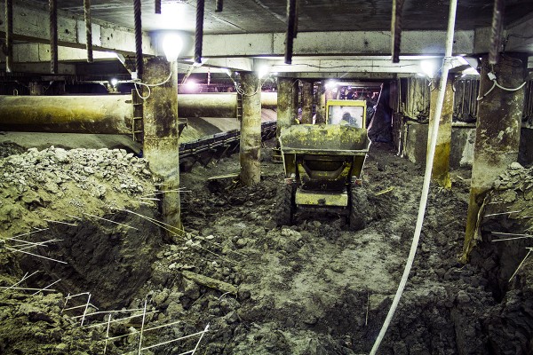

Разработка грунта под плиту 6,4.

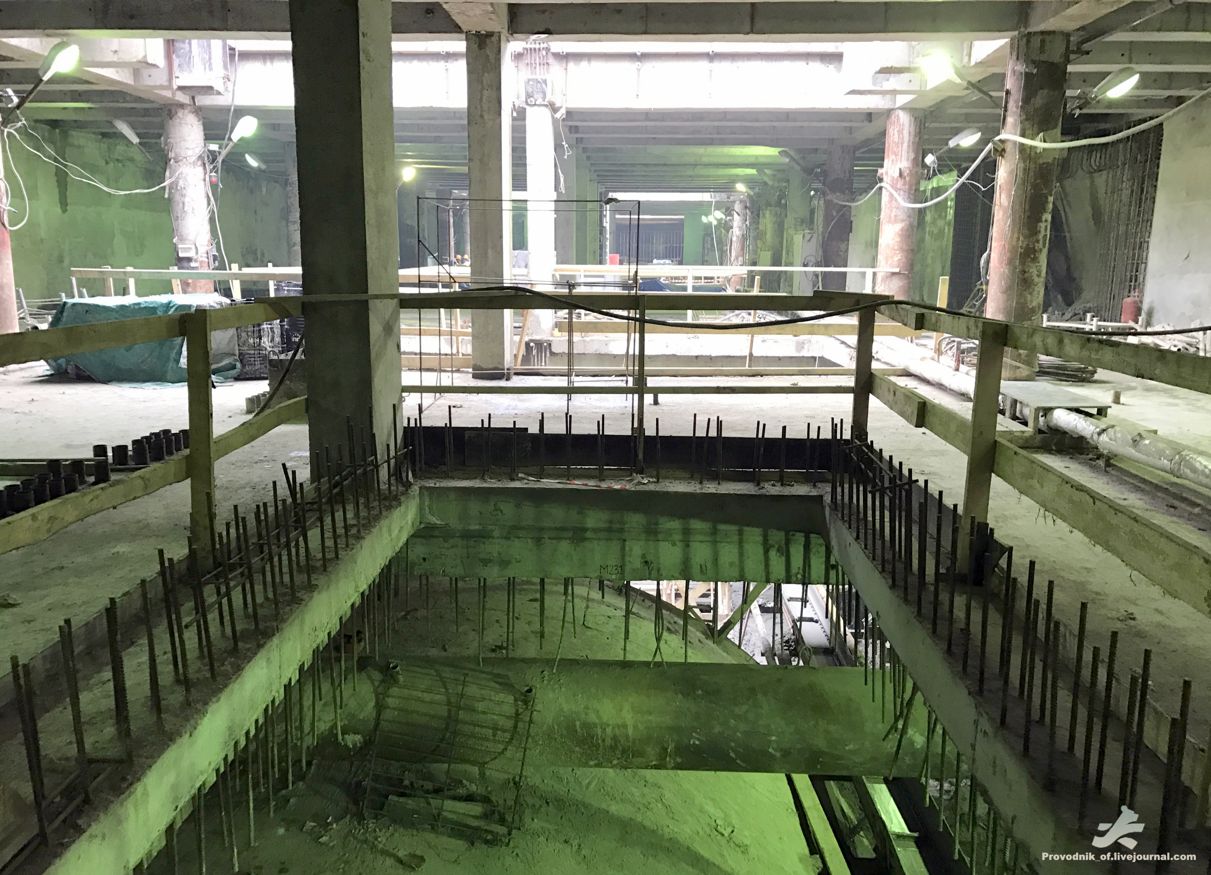

"Выход в город"

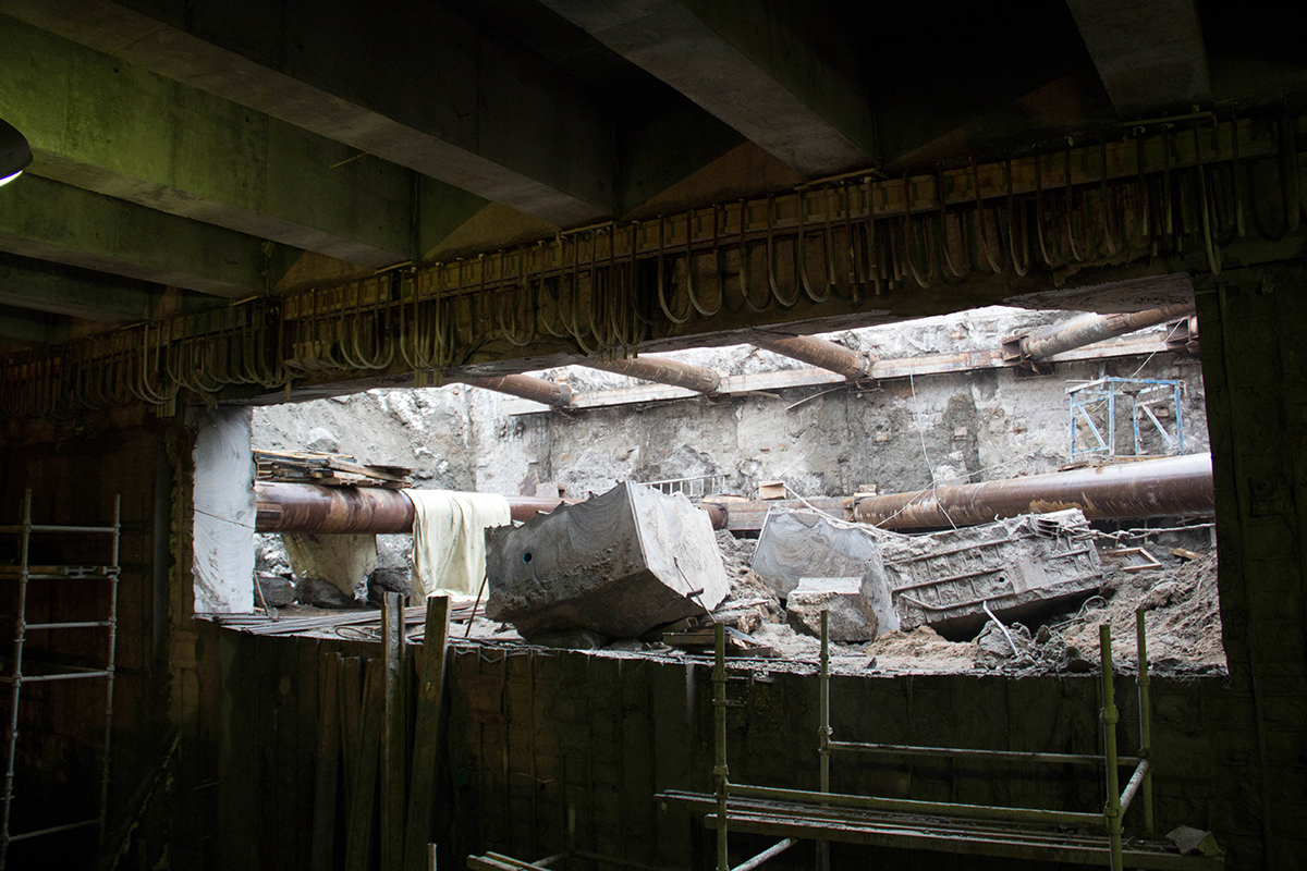

На 14.02.17

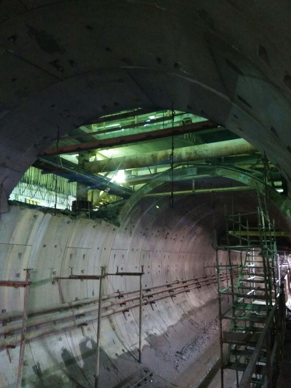

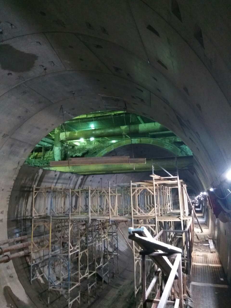

Ох как много работы ещё на Беговой! И это сильно пугает... Что то на фото не видно жёсткого основания или его и не должно быть на станционном участке тоннеля?
Сообщения: 5172
Re: Беговая (Улица Савушкина)
Curiosity
На Дунайской бетон жёсткого основания в пределах платформенного участка в тоннеле не укладывали.

Brayn писал(а):На 14.02.17
Окно под третий "бункер"?

karhu, а что за бункер?
Плоская площадка в проёме тоннеля для складирования породы под технологическими окнами, из которых вынимается грунт грейфером.
Есть ещё ленточный конвейер, который выдаёт породу в северный торец станции.
Он виден на первом фото в посте Brayn
