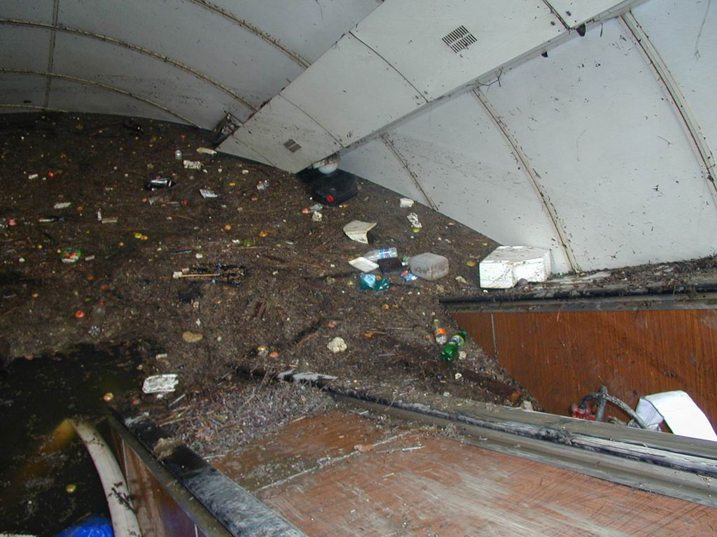

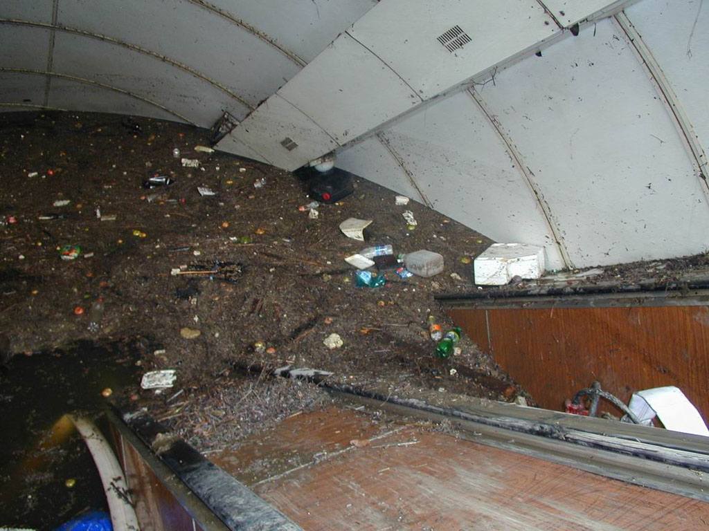

- Сообщения: 8284
Фотография пражского потопа.MetroGnom писал(а):Такого точно не будет:
Я бы не был столь категоричен.
Было в Праге, может и у нас случиться.
Тем более, что было уже (Автово - Ленинский пр.)

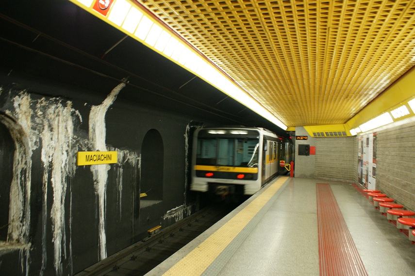

ЗЫ: течи есть на всех перегонах (и за рубежом тоже). С ними борются. Через какое-то время они возникают в новых местах. В двухпутном тоннеле сейчас тоже идёт работа по их ликвидации. ИМХО - вполне успешно.
Фото к моему предыдущему сообщению о том, что течи в подземных сооружениях, оказывается, бывают не только в России. Станция "Maciachini" миланского метро:
