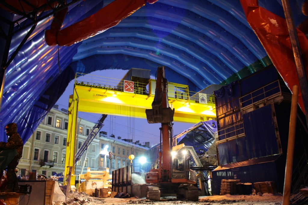

Re: Адмиралтейская
сняли профлисты с вышки.
или стало жарко, или проходка окончилась и начинают разбирать...
вышка на фото справа
