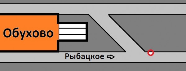

Лет десять не могу донести свой вопрос до профильной темы.
Если из хвостовой кабины поезда, идущего в Рыбацкое, смотреть сразу за съездом, то там будет непонятный мигающий оранжевый прямоугольник. Что это и для чего? Вроде бы больше нигде не встречал подобное.
З.Ы. Попытался показать интересующее красным кружочком.

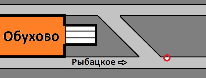

Это прямоугольный сигнал Красного цвета, имеет лишь одно показание, мигает при занятии рельсовой цепи перед ним. Как правило ставится в створе со светофором полуавтоматическим, работающим в другую сторону.

Не похож он на красный. Всегда его оранжевым считал.
Спасибо за ответ!

Жёлтым он не может быть) уже ночью писал и не написал, что он загорается при закрытом маневровом светофоре, который используется интенсивно, как правило для оборота подвижного состава

Это повторитель красного светофора, их у выходных светофоров с оборотного пути ставят. Как раз в "Обухово" предусмотрен оборот с этого пути и там он стоит. Подробнее в ИСИ пункт 7.5.

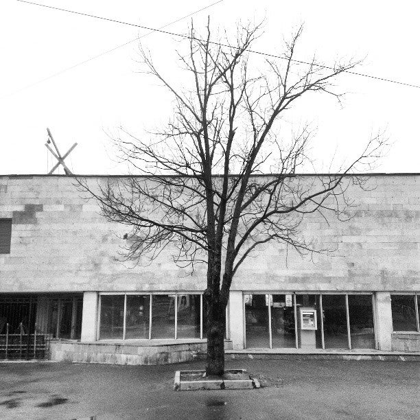

Подскажите, куда ведут двери в двух выступах с задней стороны вестибюля?
https://yandex.ru/maps/-/CCUyMSTqPD
Для чего сделан такой странный конструктив?
Входы в подвальные помещения наверняка можно было сделать проще, либо вообще изнутри вестибюля.

Нет ли здесь связи с заделом под непостроенный подземный переход (предусмотренный в конструкциях по аналогии с Удельной)?

Эти выступы находятся с противоположной от ж/д стороны вестибюля, так что вряд ли.
