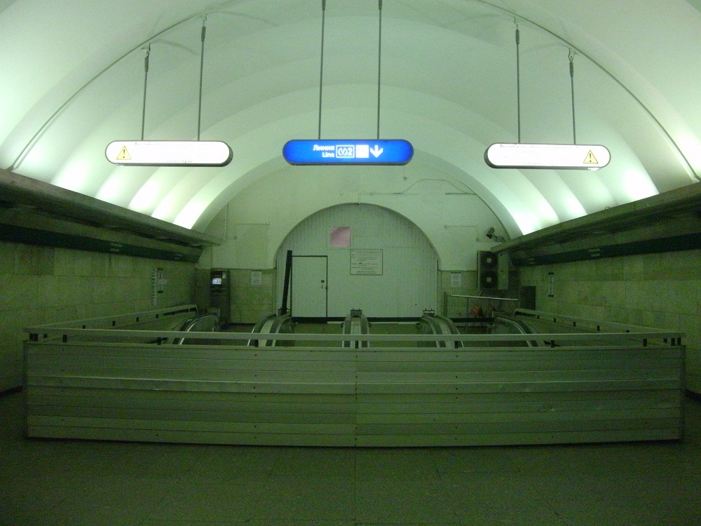

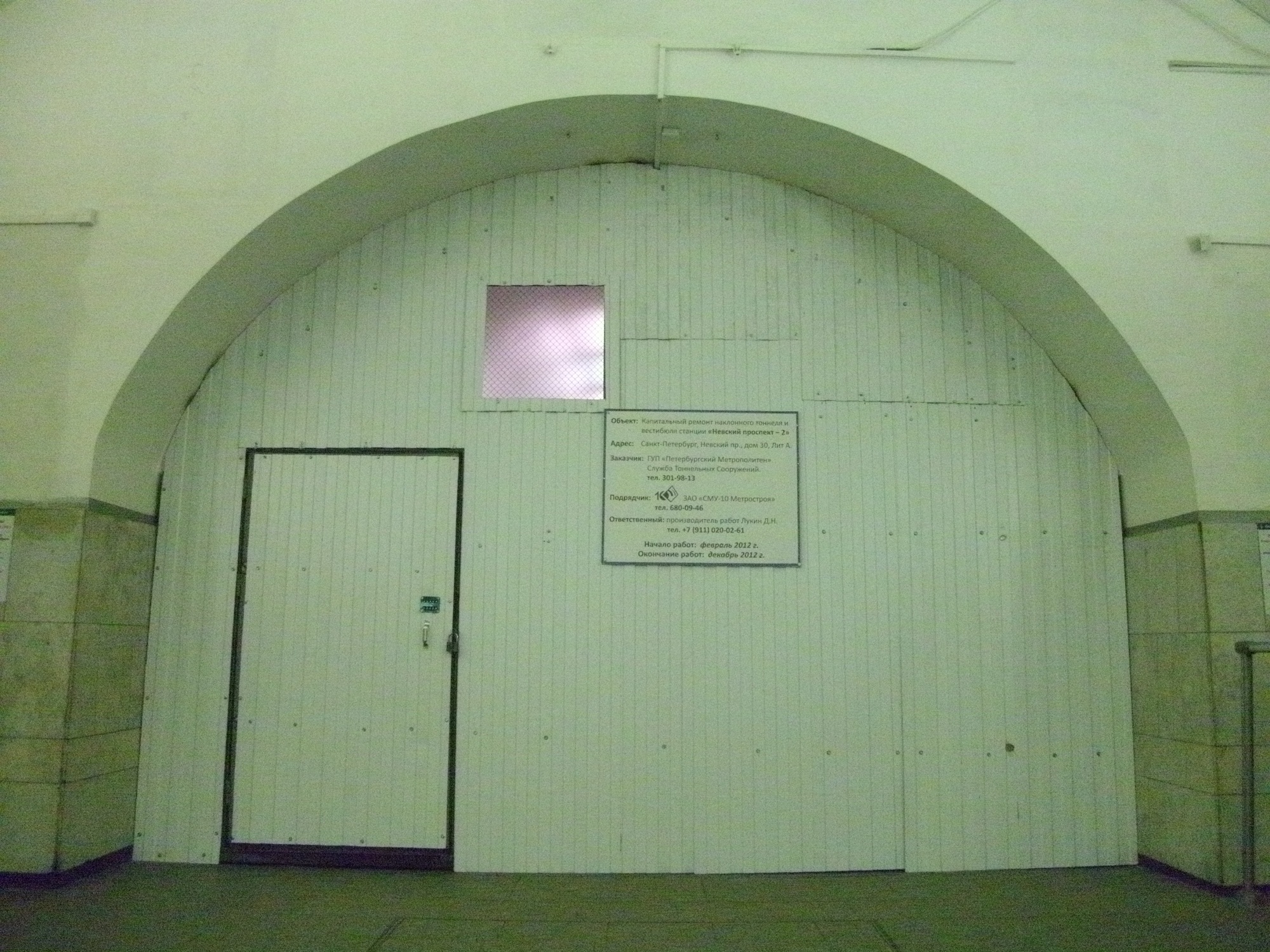

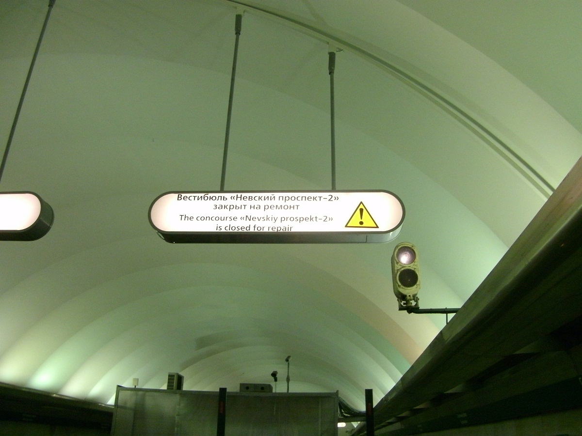

Пусть здесь будет несколько фотографий после закрытия. Качество не ахти, но и на художественную ценности они не претендуют. Так, для истории.

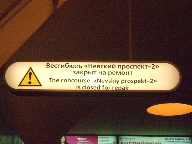

the concourse — вестибюль, НИПмены превзошли сами себя. А слово vestibule им чем не понравилось?
Знаю, знаю, это не место обсуждения НИПа, но комментируемая фотография опубликована в этой теме.
Vestibule обозначает узкое пространство между входом и самой станцией. Concourse в этом плане намного правильнее.

Вестибюль во всех романских языках переводится как "vestibule" или ему созвучный. А "concourse" в качестве главного вестибюля вокзала - это американизм.

Английский - не романский, поэтому здесь такое сравнение не совам уместно. Вообще здесь есть еще вариант с lobby, по крайней мере как вестибюль в здании его можно употребить.

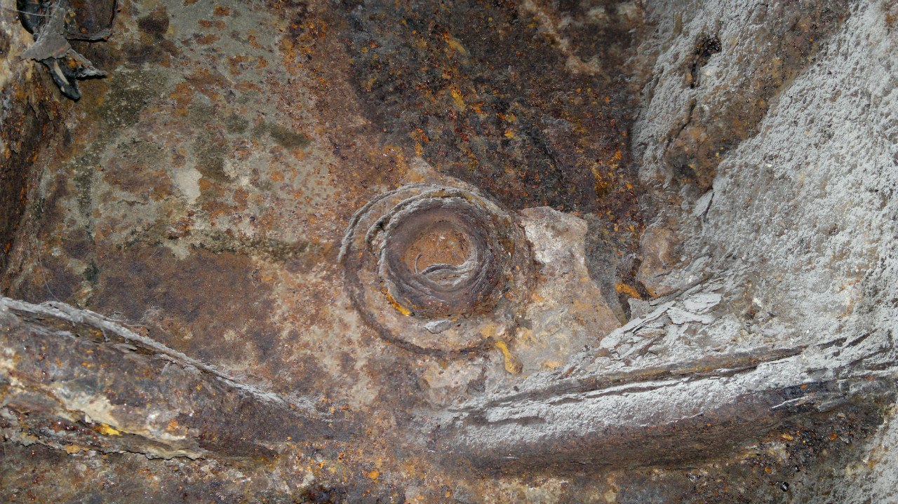

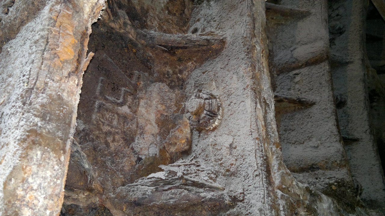

Состояние наклона удивило даже меня.))

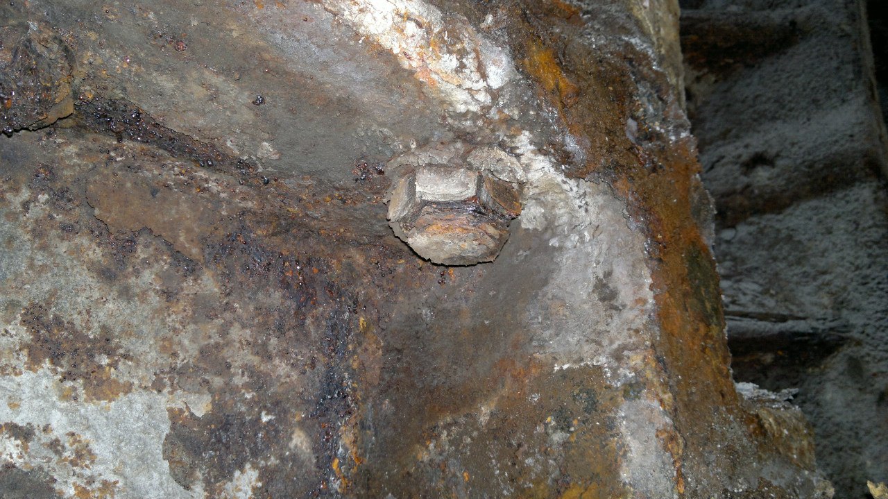

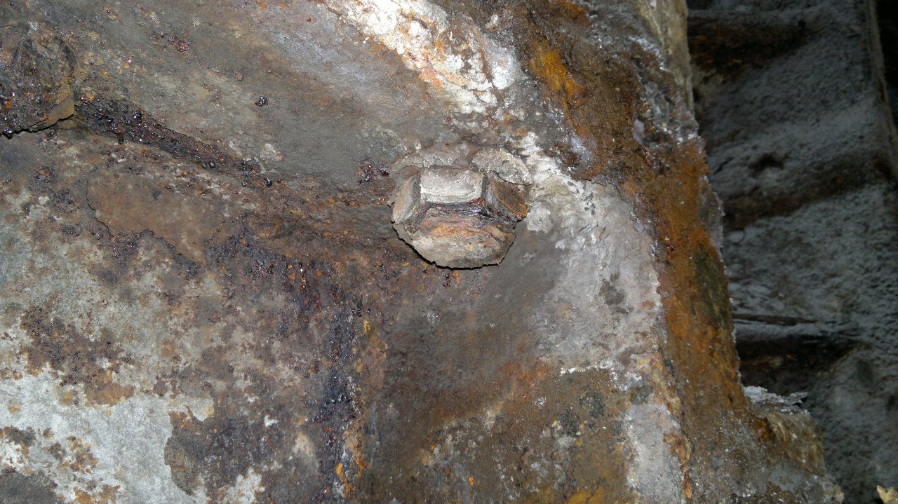

Судя по всему всё в ржавчине.

Гайки в руках рассыпаются, первый раз такое вижу. Вода из всех щелей. Тонны ржавчины.

Будут ли рассматриваться какие-нибудь меры типа замены обделки или её омоноличивания, или просто почистят тюбинги и зачеканят швы?

Почистят и зачеканят. О замене речи не было.

Нагнетание может произведут, надо тендер смотреть. Самому тюбингу мало, что угрожает (единичные случаи поломки чугуна не рассматриваем), вот швы и крепежные элементы рассыпаются часто.

Ну если сравнивать с Пл.Ал. Невского, Владимирской, Гостиным двором- то Невский самая убитая водой станция.
