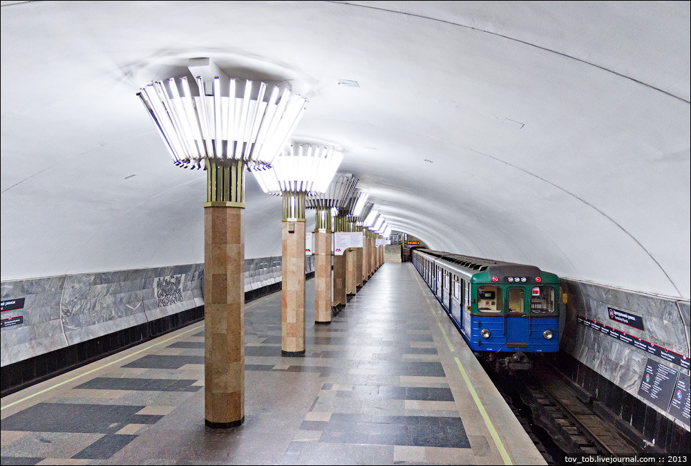

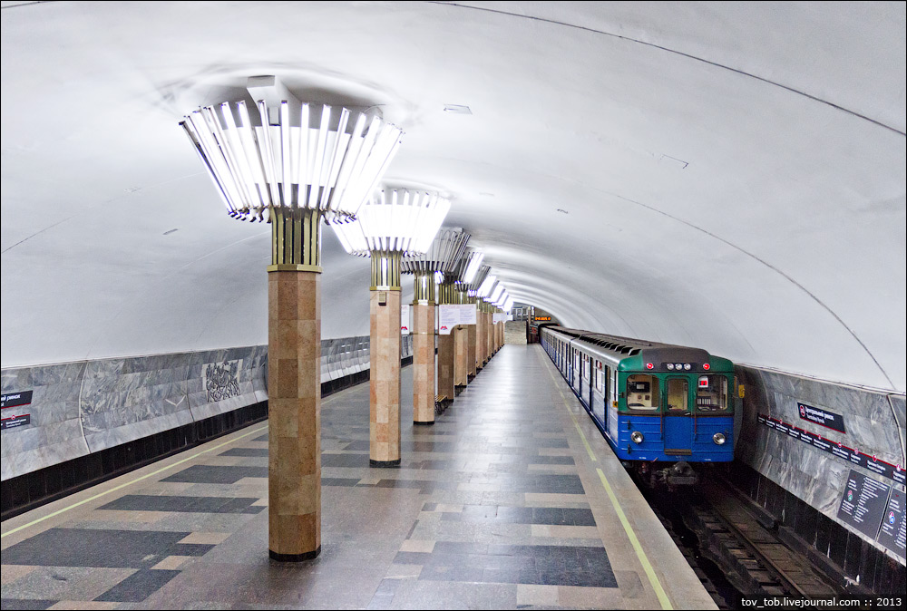

Интересно, а возможны ли односводы с внутренними колоннами?
То есть делается односвод (возможно даже двухярусный как Спортивная), а затем внутри формируются мощные железобетонные колонны-пилоны, которые берут на себя часть давления на своды, а в случае двухярусной станции - еще и часть несущей функции верхнего этажа.
Возможно ли еще увеличить диаметр односвода при такой конструкции?
- Михаил
 - Сообщения: 4333
Re: Будущие типы станций

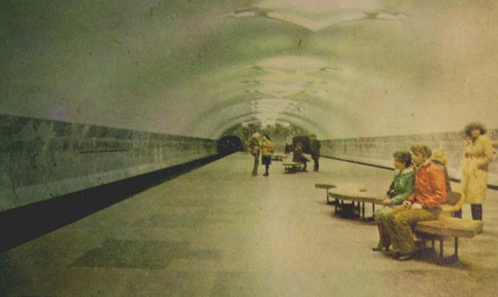

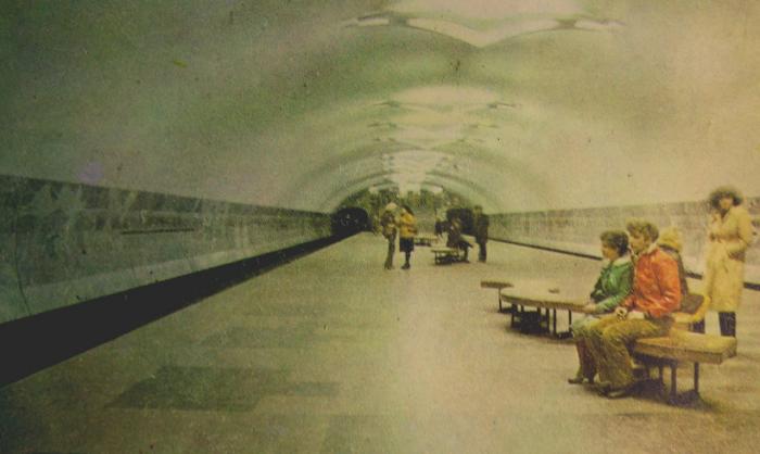

Что-то типа такого уже есть: станция "Центральный рынок" в Харькове. Изначально была односводом мелкого заложения, но в 90-е годы стал деформироваться свод, и его решили подпереть колоннами по центру платформы. При этом сильно изменилось оформление:
