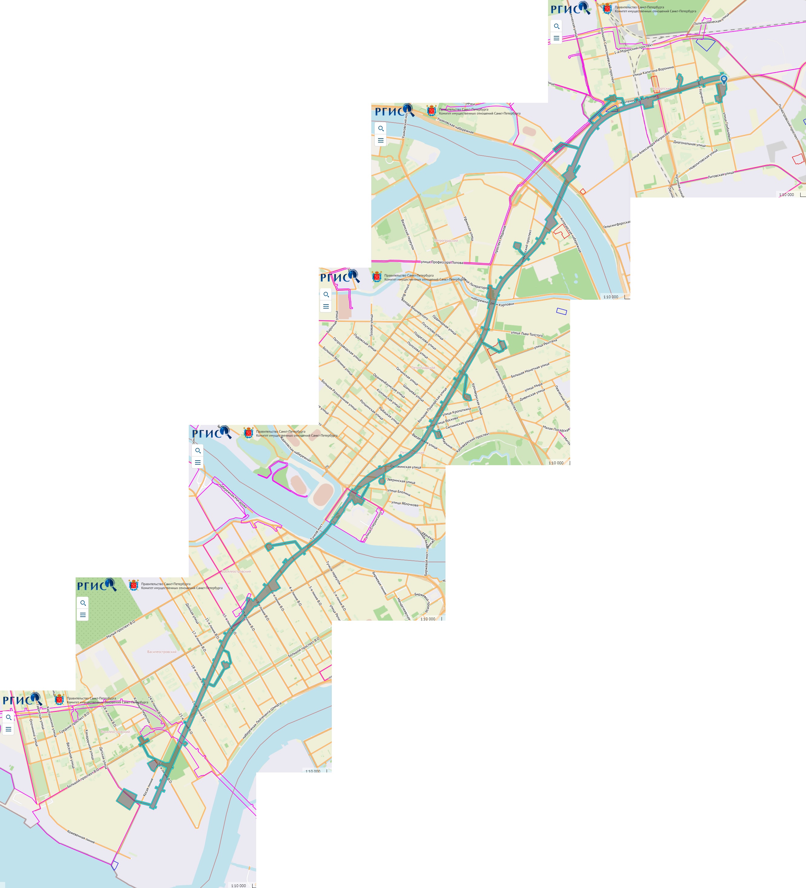

С сайта РГИС "склеил" схему проекта планировки территории первого участка КЛ от ст. "Большой пр.-2" до ст. "Лесная-2" ("Большой пр.-2" - "Василеостровская-2" - "Спортивная" - "Петроградская-2" - "Кантемировская" - "Лесная-2"). На схеме, кроме самого участка, обозначены перспективные площадки вестибюлей (контуры обозначены красным) и шахт (синим), зарезервированные еще, по-моему в 2013 году. Расположения ни одной из шахт не совпали. Вестибюли станций "Большой пр.-2" и "Петроградская-2" предусматриваются на тех же местах, а "Кантемировская" и "Лесная-2" - на новых. По указанному участку действует распоряжение КГА от 02.10.2018 № 211-396 "О подготовке документации по планировке территории для размещения линейного объекта «Кольцевая линия метрополитена от станции «Большой проспект - 2» до станции «Лесная - 2» и заключен государственный контракт от 05.10.2018 г. № ПМ-22/2018 с АО "Институт "Стройпроект" на выполнение работ по подготовке документации по планировке территории. Срок по контракту истек 30.09.2019 г. Ждем объявления публичных слушаний по его обсуждению. Еще один интересный факт: ни в одной документации я не нашел информации о служебной(-ых) соединительной(-ых) ветке(-ах) (ССВ 4-7 или ССВ 2-7): ни в проекте планировки территории, ни в гос. контракте на предпроект.

Gleb, спасибо за прекрасную склейку, только поясните пожалуйста, словами для тупых )) где на ней актуальные вестибюли Кольцевой?

А более подробной нет схемы планировки станций с выходами и переходами. Непонятно, как на Петроградской переход будет? Торец в торец? С Кантемировской выходы на обе стороны невы?
Сообщения: 4133
Площадки интересно расписаны:
Адрес проектирования Для размещения линейного объекта «Красносельско-Калининская линия метрополитена от станции «Кольцевая линия Метрополитена от станции «Большой проспект - 2» до станции «Лесная - 2»
Сами запутаются пока пишут :)

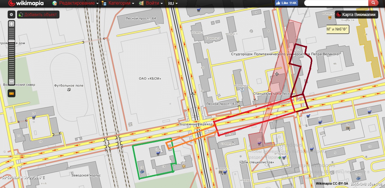

Совместив карты РГИС и Викимапии в районе станции "Лесная" получилось набросать (небрежно конечно) вариант пересадки "Лесная-1"(КВЛ)-"Лесная-2"(КЛ). На схеме: красный с заливкой - действующая станция "Лесная" (КВЛ), красным контуром - ст. "Лесная-2", оранжевым - наклонный ход, зеленым - вестибюль, коричневым - пересадка.
